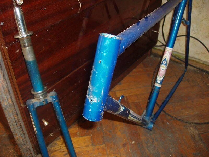

По типам эти велосипеды можно отличить по рулевой колонке в первую очередь:
Почти на всех СШ (и тех, что в 90-х назывались Спорт) узлы рулевой выполнены в виде "хохломы" :
На туристах (кстати, это В-542 "Спорт" - моя любимая легкодорожная рама, но горбатый экземпляр - Вам с такими лучше не связываться, а выбирать раму с ИДЕАЛЬНО ровными трубами и беречь её при эксплуатации - даже чуть-чуть кривизны в Вашем случае - нафиг) до примерно 78 г тоже была "хохлома" но менее изящная, чем на стартоне - отверстия меньше, а их окантовка толще - сравните:
Но на более поздних туристах рулевую удешевили - она стала единой штампованой деталью, на которой только штамповкой обозначены якобы "узлы" (это 79 г):

На ещё более поздних туристах и шамповкой не всегда их обозначали. От ПОКУПКИ туриста 91-92 года лучше воздержаться, но ели будут дарить - збирайте.
На Старт - Шоссе примерно 79-81 гг (т.н. "олимпийская серия") узлы на рулевой сделаны более современными - попроще. Такие же, но чуть поизящнее, применялись на "спецзаказах". На фото не совсем "олимпийка", это что-то переходное, просто точно такая же рулевая.
