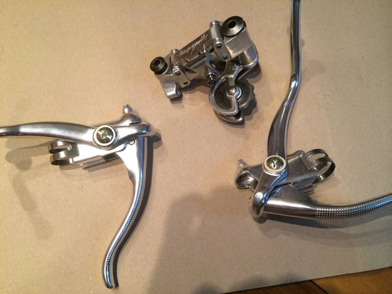

Я тулил-тулил тоже и две ручки (старинные, как у Игоря в теме) и одну ручку в сборе, а вторую голую стойку.. Короче, хочется того хвата - нужен нормальный булхорн. Там на загнутой трубе руля, а не на слонах он получается. А единственный тормоз на фиксе для себя поставил а единственное положение, где он меня не раздражает. Ну основной хват у меня - за горизонтальную трубу, так и тормоз под рукой. Видимо, и на булхорне его туда тулить надо. Тот факт, что из положения "раком" ручка далеко обходится прогнозом дорожной обстановки. В принципе, оно само так получается - мы же автоматически в случае шухера переходим в верхний хват для лучшего контроля и ручонки к тормозу тянем :D
Ктати, Евгений76 тоже думает об двух ручках на один тормоз viewtopic.php?f=31&t=181271&start=15#p1241738 Да, меня (чисто умозрительно) незадействованая ручка своим дребезжанием бы раздражала, если подтормаживаешь одной рукой :D Но то я придираюсь - наверное тогда выработается привычка пользоваться синхронно двумя ручками.
Может быть такое решение?
IMG_0281.JPG [ 357.36 КБ | Просмотров: 2749 ]
IMG_0282.JPG [ 361.29 КБ | Просмотров: 2749 ]
О, кстати, клёвые ручки! У меня на немце-туристе такие стояли, крайне удобно :yes:
