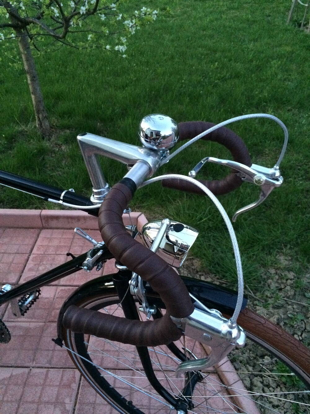

На велосипед Адам установил двойные ручки, вид получился интересный.
IMG_0313.JPG [ 673.96 КБ | Просмотров: 4019 ]
IMG_0314.JPG [ 628.78 КБ | Просмотров: 4019 ]
IMG_0315.JPG [ 640.68 КБ | Просмотров: 4019 ]
IMG_0316.JPG [ 553.31 КБ | Просмотров: 4019 ]
IMG_0317.JPG [ 585.86 КБ | Просмотров: 4019 ]
IMG_0318.JPG [ 539.47 КБ | Просмотров: 4019 ]
IMG_0319.JPG [ 467.57 КБ | Просмотров: 4019 ]
СообщениеДобавлено: 11.05.2014 18:49
:good: ручки однозначно фєтіш !!!
Симпотно виглядає :yes: HENK75 не думали про те,щоб зняти з нього крила ?! Просто при такому велогаражі, можна позволити собі мати вєлік без крил, а "Адаму" для образу, фігового листочка буде достатньо :smile:
СообщениеДобавлено: 11.05.2014 20:51
Бегущая Черепаха писал(а):
..."Адаму" для образу, фігового листочка буде достатньо :smile:
:lol: :ROFL: Коля, жжОшь уже несколько дней подряд :D
HENK75
Крруто. И наверное, офигенно удобно - когда на шоссере ездил по городу, очень таких не хватало.
СообщениеДобавлено: 11.05.2014 21:33
kisa
Попробую как только мне будет можно, рассчитываю, что будет удобно, отчитаюсь))
СообщениеДобавлено: 11.05.2014 21:38
Мне один добрый человек посоветовал покрасить корпус фары в цвет вела, оставив передний хромированый ободок.
По моему это решение и для Адама. Перед хромом перегружен, а так выровняется.
