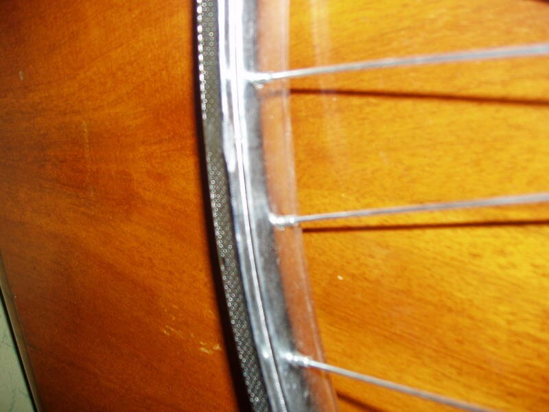

:D Я пришёл в магазин и взял "обод на украину 1 шт хром" . Хз - в руках покрутил - отторжения не вызвал. Тяжёленький - вроде чуть тяжелее советского. По идее, это ничего не значит, но я не вижу повода ему не верить. А может я перед этим пять алюминиевых колёс собирал, так он мне тяжёлым показался :pardon: Да, а вот советские "чайки" брать не стОит (если где завалялись). Они хороши не на грузовике, а на паф-рейсере. А так немного излишне нежные (зато красивые). Боятся пробоев в бровку и т.д. Держат всё совершенно нормально, но некрасивые вмятины приобретают.
Вот он крупно - я такие видал на каких-то дешёвых новых дорожниках, может на ардисе. Спицы 292 под 3 креста сзади 2 спереди, или 298 под 4 и 3 соотв.
