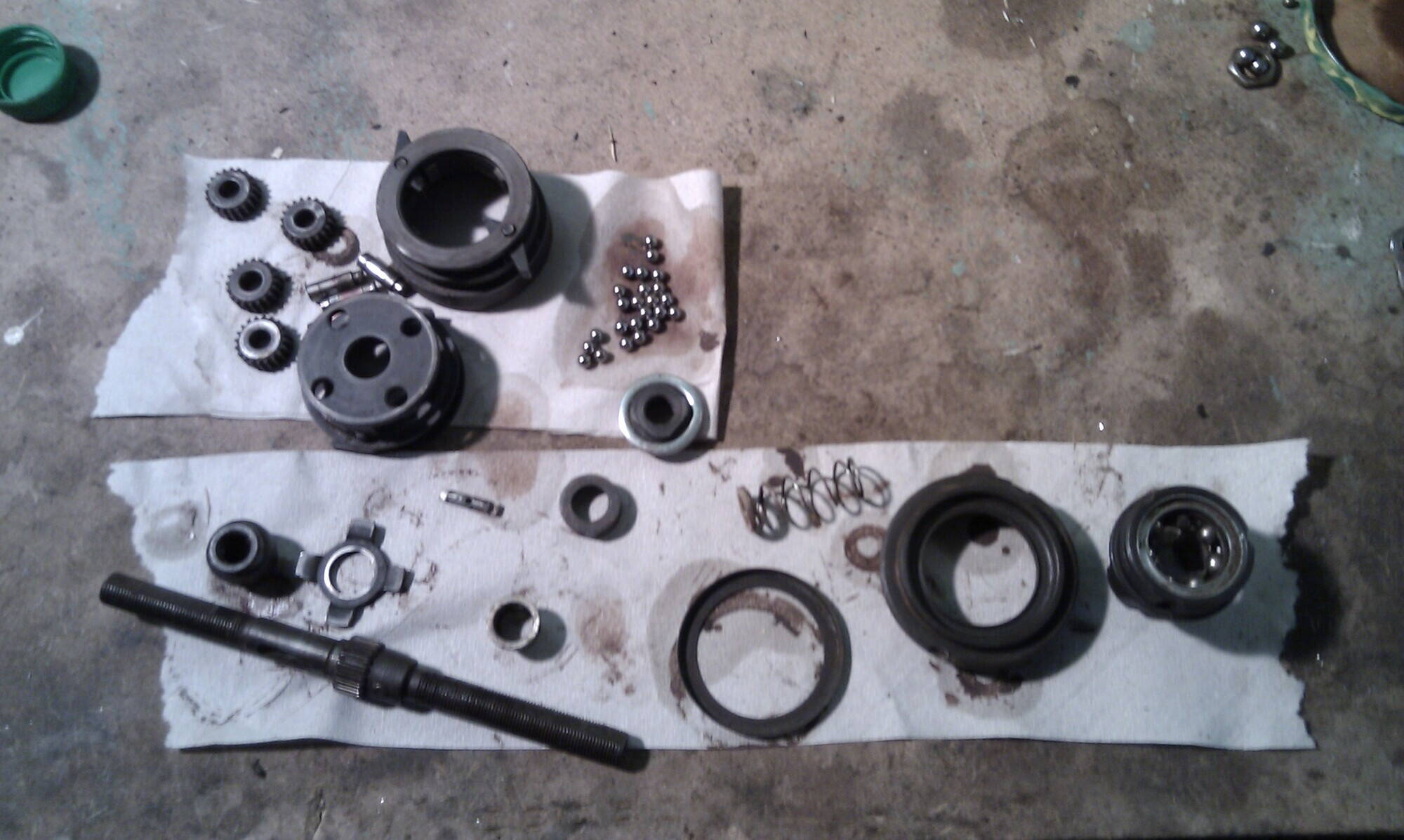

Потроха, втулка изнутри и несработавший съёмник из тисков. Надо болтики из нержавки, сталь на обойме втулки крепче.

:yes: Сталь такую с нормальных деталей, по которым шарики катаются, абразивы с трудом берут. Как-то понадобилось на чашке обычной советской рулевой снаружи канавку проточить - станок категорически послал нах. Пришлось, вращая в токарном станке, маленькой болгаркой пилить - и то шло очень нехотя.
Нарушить форму подшипника можно - сколько там ему надо, дальше сам разобьётся, а разворотить не получится просто так.

Было / стало
Серъёзной причины для рыжины так и не нашёл. Скорее всего просто долго проработала на сухую. Во время мойки вымылось достаточно пыли, особенно со стенки корпуса, которая примыкает к тормозу и клетки сателлитов, в общем оттуда, куда не дотекало масло из маслёнки, если его туда вообще заливали.

Батюшки! Знакомая конструкция повышенной дубовости.
Так вот откуда Шимано срисовала свою 3СС!
Не с Сакса, а именно со Штурмей Арчера.
Это производство 70-80 годов, когда ещё не ставили тонкие пластмассовые хреновинки, как Шимано сейчас. А конструкция - так вообще может, и 40-х. Old school, так сказать.
Хотя у меня и она сломалась - та шестерёночка, что на валу, ударилсась в сепаратизм. На три части раскололась. Интересно, что и тогда работать не перестала втулка - на "нейтрали", второй, не пониженной, скорости вообще шла чисто, а на первой пониженной - хрустела, но работала.
P.S. Если мне память не изменяет, на втулке снаружи, у отверстия маслёнки - был штампик года. У меня 1982...
Вот за такие конструкции я и люблю старую технику.
Но кстати, разбирал искусства ради современную SA на 5 скоростей, она очень похожа на эту, только в клети ещё одна группа сателлитов и тоже без пластмасс внутри. британцы очень консервативны.
Трёхскоростаня вулкан от Закс технически более эстетична. Ну это мне так показалось. Они отличаются клатчами и у Закса прикольный подшипник на корпусе. А так они друг друга стоят.
На моей SA выбит 78й год. Sachs у меня модели 515 с красным шифтером, тоесть самое позднее начала 70-х
