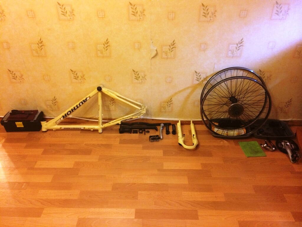

Не знаю стоит ли рассказывать как он разбирался, ведь ломать-не строить!:)
Разобрал, и сразу "ушли" : колёса с кассетой, тормоза вибрейки, грипсы, рожки, седло (стояло не то что на фото, а Velo Plush).

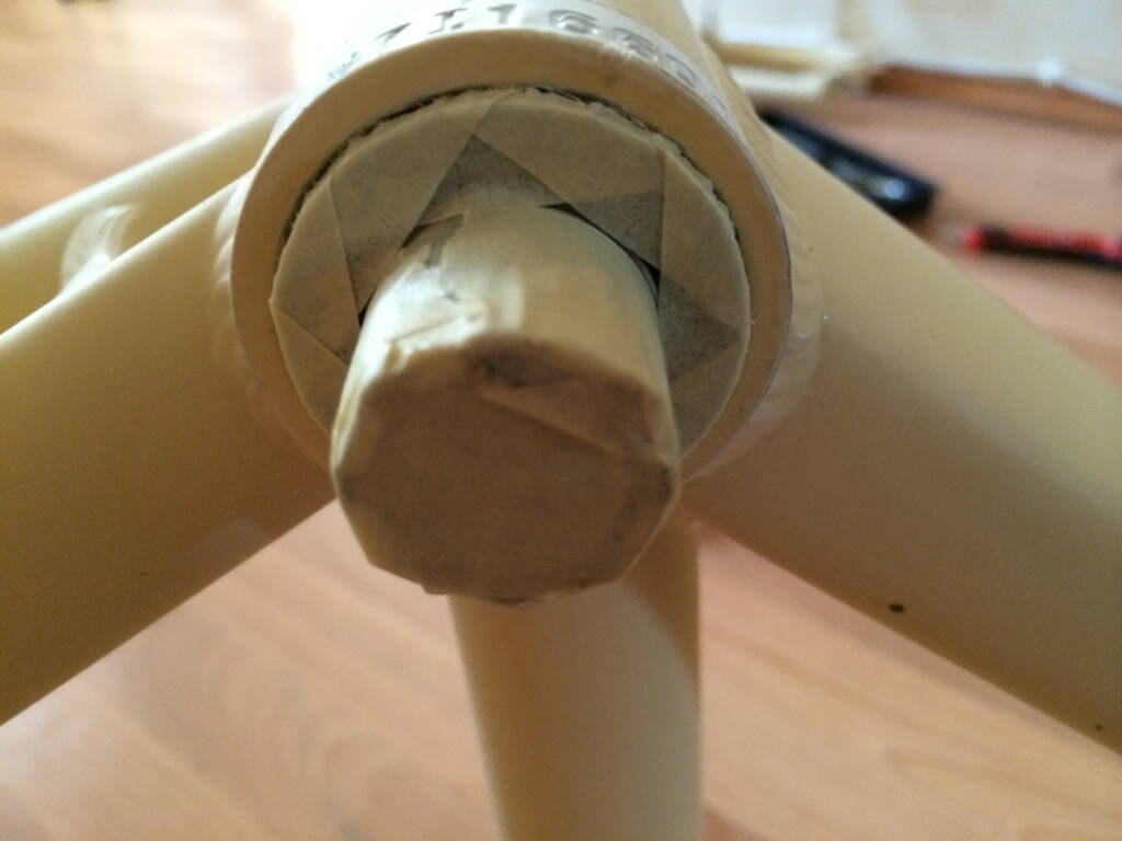

Затем пошёл сам процесс подготовки тех деталек, которые будут краситься.
Сначала аккуратно обклеил те части деталей, на которые не должна была попасть краска, и те которые я пока не смог, или не захотел снимать - каретка и сами педали с шатунов. А так же заткнул все крепёжные отверстия.
Делалось обычной малярной лентой.

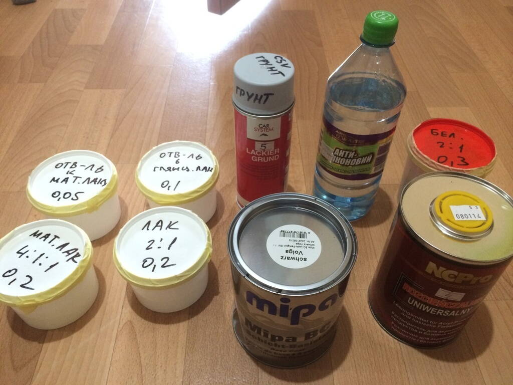

Между тем всем делом, приобрёл лако-красочных материалов аж на 800 грн.
Перечень, и вес (в граммах):
- Чёрная краска 400
- Белая краска 300
- Матовый лак 200
- Глянцевый лак 200
- Разбавитель для красок - 1л.
- Отвердитель для лаков - 50 для матового и 100 для глянца.
- Грунт
- Антисиликон
Благо недалеко от дома есть небольшой магазинчик, где есть всё для покраски автомобилей, и очень толковый продавец, который всё разлил, упаковал, расписал пропорции, и много чего объяснил как нельзя делать и как нужно.
Комментарий к файлу: Набор юного маляра
IMG_0987.JPG [ 239.49 КБ | Просмотров: 4196 ]
Комментарий к файлу: Здесь видно в каких пропорциях и что с чем смешивать.
Густоту краски и лаков определяли с помощью палочки которой размешивали. У нас капало с конца 6-8 капель, нормальная консистенция для компрессорного краскопульта.
IMG_0988.JPG [ 250.58 КБ | Просмотров: 4196 ]

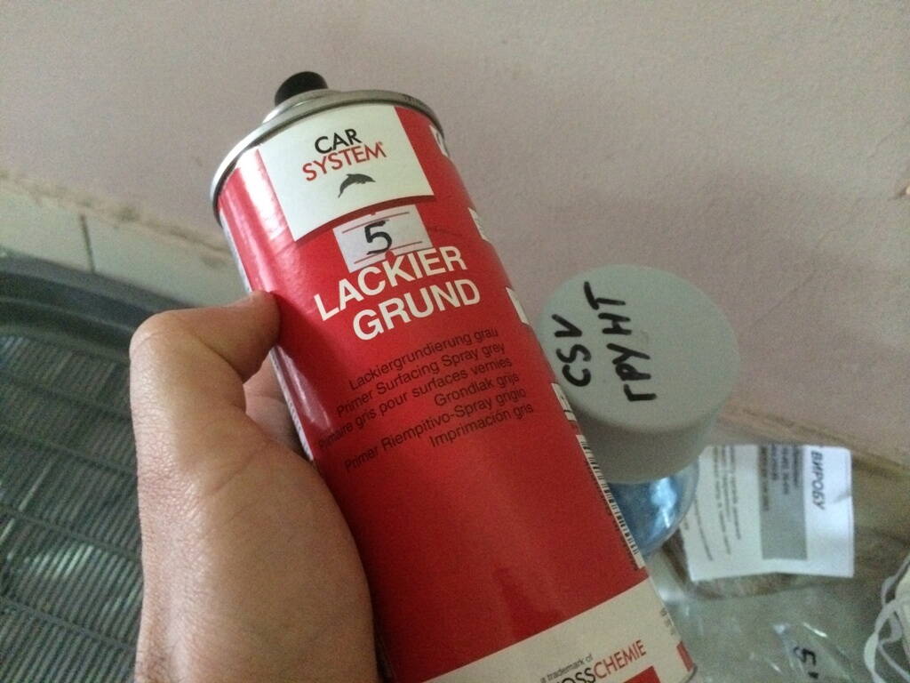

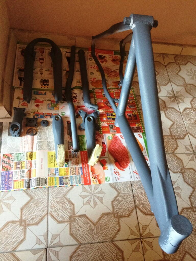

Грунтовать решил на лесничном пролёте, на своём этаже...воняло - ужос! :deadpig:
Ипользовался грунт в баллонах, тот который на фото ложился отлично,мягко, с хорошей распыляемостью, он более светлый...но его чуток нехватило:(
Второго такого не оказалось, дали другой фирмы, ложился плохо, постоянно "плевался" и струя была более узкой, пришлось распылять чуть ли не в метре от области задувки.
На фото это более тёмно-серый (верхний слой)

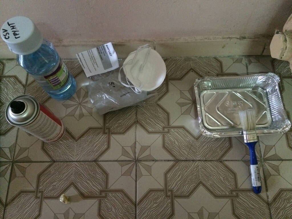

Комментарий к файлу: Перед грунтованием обработал все детальки анти-силиконом, при помощи кисти.
IMG_1036.JPG [ 235.26 КБ | Просмотров: 4193 ]
Комментарий к файлу: Обязательно работайте в помещении где не проживаете! и что бы было закрытым от пыли и ветра (я делал на общем лестничном пролёте), и только в респираторе! в моём случае намордник был обычным малярным "лепестком".
IMG_1038.JPG [ 299.41 КБ | Просмотров: 4193 ]
Комментарий к файлу: Грунт.Хороший.
IMG_1037.JPG [ 250.46 КБ | Просмотров: 4193 ]
IMG_1039.JPG [ 276.45 КБ | Просмотров: 4193 ]

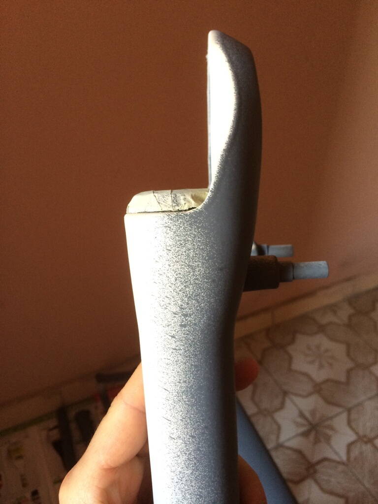

Комментарий к файлу: Ранее я говорил про проблему с надписями, так вот, после обработки анти-силиконом и нанесения первого слоя грунтовки, в некоторых местах там где надписи на раме, контуры некоторых буквы как бы проступили сквозь слой грунта и были видны под определённым углом и светом, а проведя пальцем (после высыхания конечно) ощущалась неровность, а на вид вроде как потресканная поверхность в тех местах, избавился путём прошкуривания тех мест, после высыхания каждого слоя чего-либо, будь то грунт или краска. Надписи ушли...я их утопил под слоем краски. Но ни в коем случае не шкурить непосредственно по лаку!
IMG_1042.JPG [ 211.79 КБ | Просмотров: 4193 ]
IMG_1050.JPG [ 359.33 КБ | Просмотров: 4193 ]
Последний раз редактировалось Do3 14.05.2014 12:35, всего редактировалось 3 раз(а).
СообщениеДобавлено: 14.05.2014 12:26
Сообщения: 156
Город: Київ
Зарегистрирован:17.04.2014
Главное что бы грунт лёг на всю поверхность, пусть даже в труднодоступных местах слой будет ничтожно тонким.
