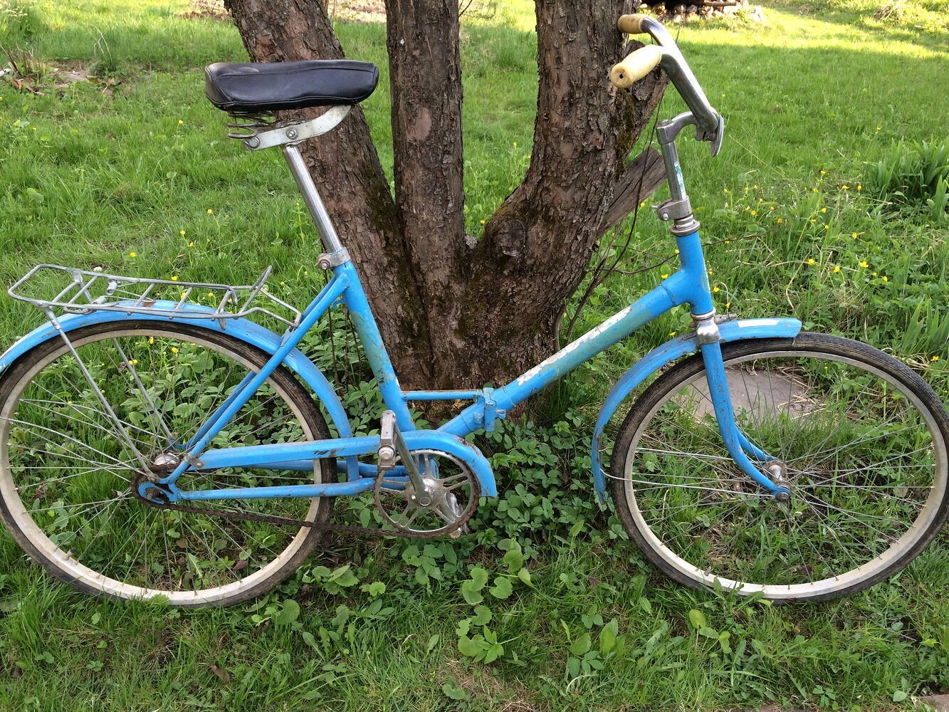

Во общем интересные пазлы получаются, можно сказать одно, что сейчас идет проработка скажем так инженерной составляющей, так как пока не сложилось цветовое оформление, так что могут быть и какие то замены в процессе, я все таки склонен делать эстетически и инженерно выверенную конструкцию.
На выходных разберу велосипед, и уже начну прикидывать из того что есть в наличии что подойдет.
Вот кстати на Салюте вынос симпатичный был бы не плох, но жалко разукомплектовывать велосипед в оригинале...
IMG_0270.JPG [ 896.95 КБ | Просмотров: 4053 ]
IMG_0272.JPG [ 871.23 КБ | Просмотров: 4053 ]
СообщениеДобавлено: 16.05.2014 12:40
kisa
Вынос на Салюте я так понимаю так же крепится как и на Десне?
На салюте какой то еще дополнительный хомут на выносе, я так понимаю, что просто сделан для быстрого снимания?

Да, в первых выпусках салюта (и складного минска) стержень вилки выступает аж над контргайкой на пару см. Разрезан (представляет собой цангу) и зажимается дебелым хомутом без ключа - для удобства складывания. . Вынос не имеет длинного болта и конуса. Потом эту конструкцию убрали - ломалась. В основном, по дурости эксплуатантов. Сделали, как везде.
Этот вынос действительно красив и годится на какую-то винтажную тачку, только что-то надо мутить с креплением - то ли сверлить под длинный болт, то ли копировать салютовский верх вилки. У меня тоже такой приныкан :roll:
Ага, еду себе на базар в субботу утром, дождик крапает, пейзаны свои "копейки" повыгоняли. Спускаюсь с горки не спеша, ряд машин слева. И чувствую, что у меня руль кудато сам вертится, независимо от вилки. Непередаваемые ощущения.
Вскрытие показало отрыв цанги по виткам резьбы аккурат над верхней конусной гайкой. Думал выкинуть вилку (дооолго уже валяется), но насмотрелся на переваренные рулевые, решил что резьбу таки переварю :)
Почему оторвалась - хз. Не прыгал, нетрюкачил - возраст не тот. Возможно, своё дело сделали полтора километра "ямок, разбавленных асфальтом", проезжаемые каждый день утром и вечером...
СообщениеДобавлено: 16.05.2014 13:54
kisa
Так головка болта на этом выносе видна, там болт просто притягивает саму литую деталь к трубе выноса? То есть он короткий?
Если так то нет смысла такой вынос снимать с комплектного Салюта
СообщениеДобавлено: 16.05.2014 14:18
:shock: А, не разглядел. Издали очень на мой похож, а более поздние - другие, как на аистах. Это что-то промежуточное или хз... На вилке цанга вроде есть...
Я в совсем старого образца салюте ставил обычный вынос - получалось двойное крепление. Скраю - цангой (если руль глубже топить - вероятность, что сломается, ниже), в глубине - клином. Точки разнесены сантиметров на 7 - вот этой конструкции я точно верю :D
