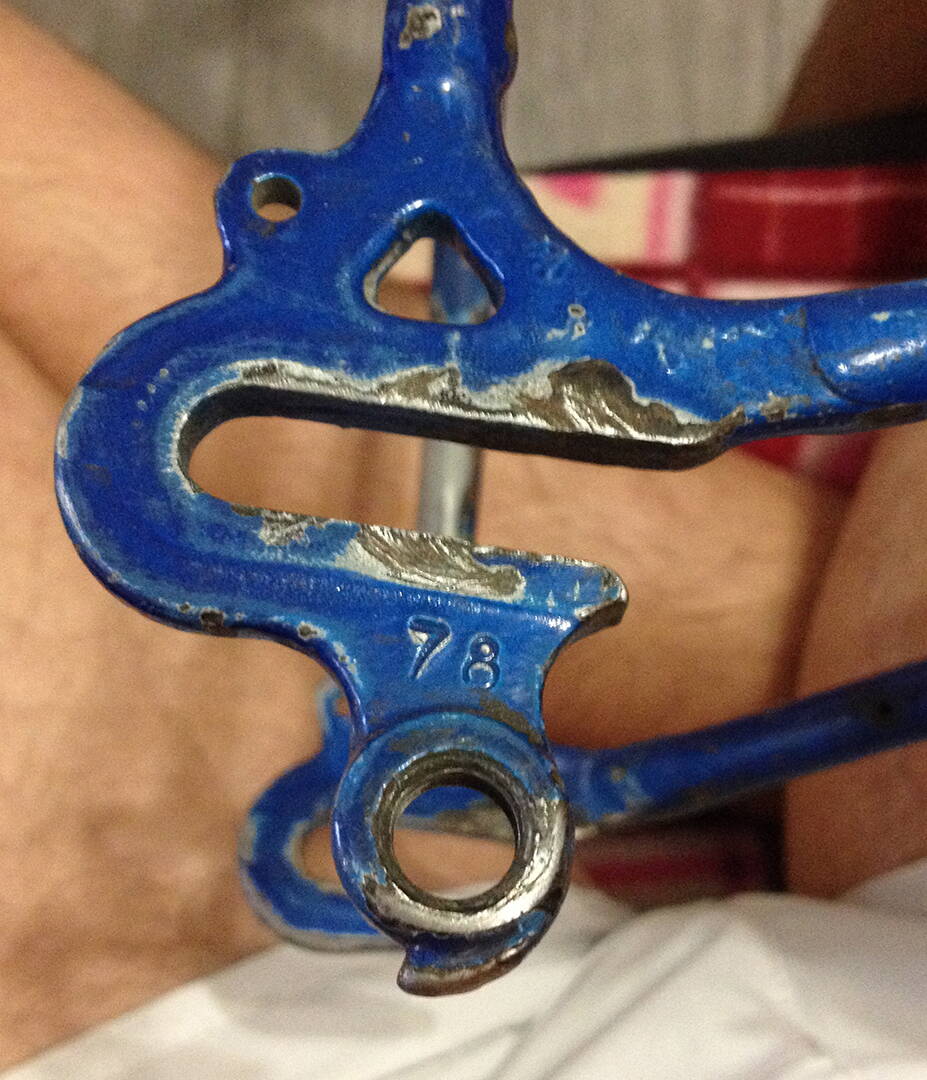

мне кажется, что год рамы 1984, ан не 78.
Фото 13.05.14, 22 30 45.jpg [ 834.72 КБ | Просмотров: 8821 ]
