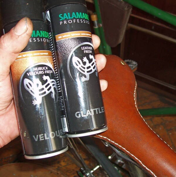

Vlad_S
:roll: 100+ грн на мнооого сидух. Не вытирается даже если захочется. Сначала нубук-веллюр раза три, потом для гладкой столько же. Нужно обеспечить проипитку хорошую, особенно первого (в полиэтилен замотать, чтобы растворитель быстро не выветрился) и перед вторым просушить несколько часов. У меня сверху промазано покупным шеллаком очень тонко - он не трескается, как самопальный.
P1010352.JPG [ 120.87 КБ | Просмотров: 1562 ]
Краска впитывается и подкрашивает, а не покрывает дохлой коркой - светлее, чем есть, не полдучится. Оттенки коричневого от существующего и темнее, тем более чёрный - без проблем.
