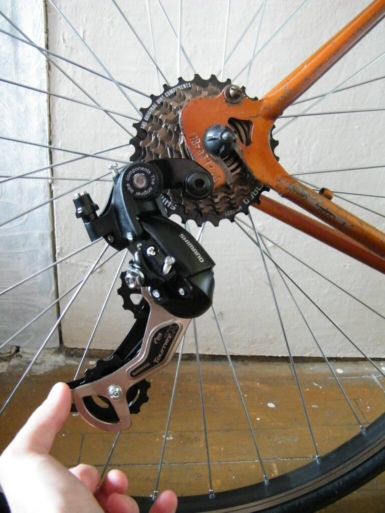

Ещё вот так: оно не оно?

А каретку то починили? А то получается систему купили, то ставить ее нема. Система очень спорная - она для лазания в горы, поэтому звезды мелкие. Ну я так понимаю, что шоссейные компоненты дорогие? Можно найти хороший китай за 2000-3000 типа провила, норм же будет. Косяк в том, что вел будет разгоняться быстро, но не полетит, ну вообще, это как иметь самолет и поставить на него мощный движок, но оснастить мелким пропеллером - до взлетной скорости будете разгоняться и даже подпрыгивать над полосой, но не взлетите. А тем, кто это все понимает это очень бросается в глаза, как бельмо на глазу. А еще косяк чисто технический, вот вы разгонитесь, переключитесь на большую звезду, еще разгонитесь, сзади на самую мелкую скинете, и вот так еще будет туда-сюда - а цепь будет скрежетать и работать с перекосом. А вы будете говорить "дурацкий хвз", а после того как вы поймете что переключатель под переднюю систему то некуда ставить, то вуаще... колхозить придется (или таки есть бонки слева на раме?) и видите что получается - один маленький просчет ведет к тому что вы из принципа пойдете до конца, будете корежить себя и вел, чтобы все встало - а это насилие над собой и над старым железом, которое прожило больше чем вы и я, и еще и над велолюбителями, мы правда очень переживаем за вас, за вел и за свою психику)))) Только пожалуйста не расстраивайтесь, примите критику как должное, но не останавливайтесь и не сдавайтесь, просто учитесь, все мы учимся.
О, а я знаю, что вам нужно сделать - поменяйте эту систему взад и достаньте систему для фиксов - одинарная звезда, большого диаметра (любого, звезды то меняются, от 48Т до 50Т в самый раз будет), весить будет на порядок легче, выглядеть классно и вел с ним полетит. Только смотрите чтобы длина шатуна была не меньше 165мм, а лучше 170, если найдете. Искать надо на фикседгирмоскоу.ру там тусуются питерские ребята, они и посоветуют если что. Или в аналогичных магазинах новые системы. Ищите по словам фиксы и запчасти, если не получится но идея вам понравилась, то помогу найти, ешкин кот))
Переклюк тоже спорный, но на безрыбье и рак рыба, по крайней мере, длина лапки такая какая надо - работать будет, а со штатной манеткой подружится легко и непринужденно. А если чейнлайн выставим на середку вообще красота будет.
А по поводу toe-in я проверил, если он не больше 5 градусов, то еще как все работает и так делается (металл пружинит и все как надо работает). Или у вас на все 20? Объясните поподробнее, а то "лечить по фотке" тяжело, сами понимаете))

И вот такая каретка

Ну это приличней значительно. А та фигня, что висит у заднего колеса с надписью от удочки :D , похоже от детского тоже. Вроде на взрослых ролики одинаковые, маленькие и стоят близко. Хотя я в этом не разбираюсь, но все молчат.. :smile:
Ой, и надпись турней я вроде видел тоже на детских.

Система вполне приличная, я такую ставил, задний переключатель скорее всего будет работать, но у него очень мудреная система крепления, лучше бы по выше классом, разница в деньгах не так уж велика, а переделывать потом на другую будет дороже, у переднего переключателя на сколько я вижу нет упора для рубашки троса, некоторые делают так, пропускают под кареткой кусок оболочки без упора, я поступаю по другому, посмотрите у меня в темах. Кстати родные переключателя вполне хорошо работают, ну если не изношены, можно и их поискать, и вид будет винтажный за одно :wink: да и цена сопоставимая.

shimano.png [ 240.97 КБ | Просмотров: 1697 ]

Переклюки лучше шоссейные 2300 или sora 8ск, турней в топку, система отличная сам на такой 2 года проездил, каретка 110-110.5 мм, тормозилки ищи 3х осевые, если найдешь, хотябы перед, у шоссейных короткий рич на спутник не станет.
