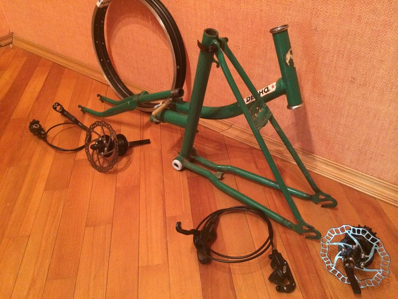

Вот такой конструктор
IMG_0368.JPG [ 445.57 КБ | Просмотров: 3133 ]
IMG_0369.JPG [ 456.08 КБ | Просмотров: 3133 ]
IMG_0335.JPG [ 586.24 КБ | Просмотров: 3121 ]
IMG_0336.JPG [ 709.82 КБ | Просмотров: 3121 ]

Где-то я похожий лего видел.
В другом размере и цвете, но очень похож
viewtopic.php?f=31&t=124607&start=675
