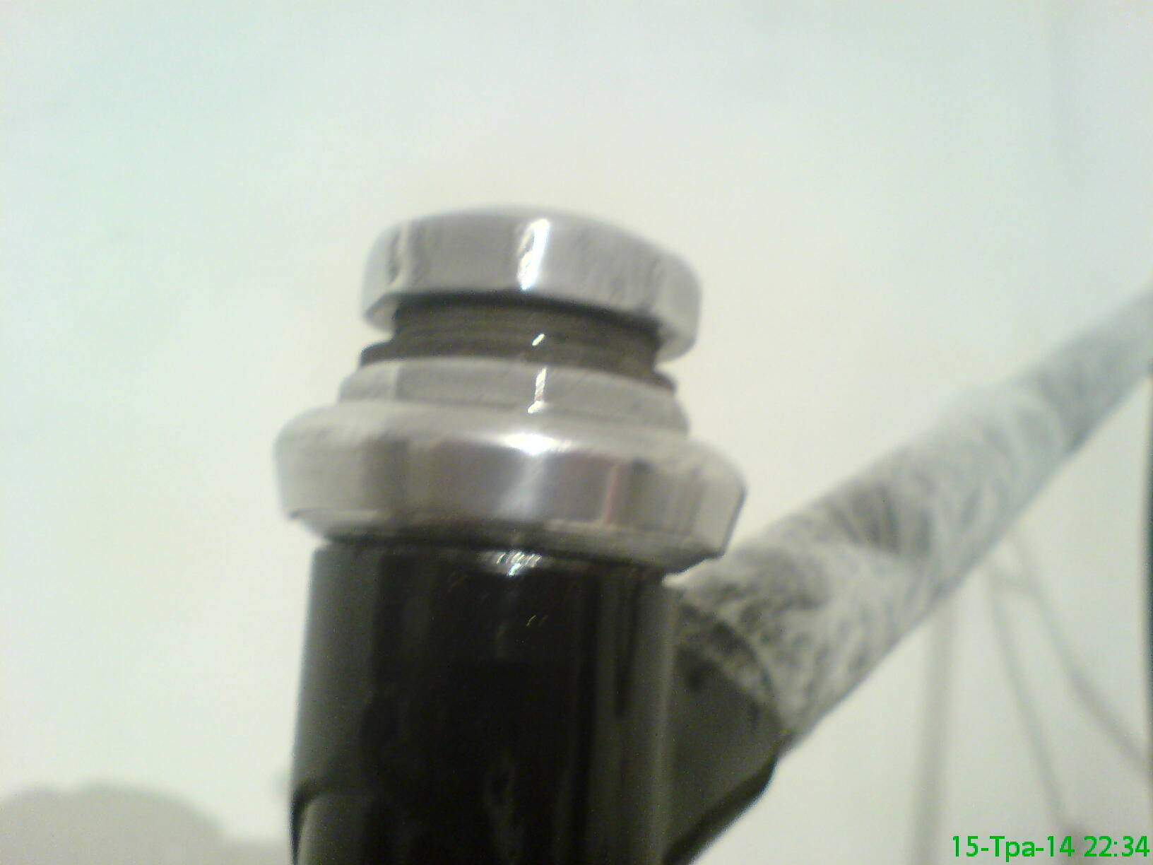

СообщениеДобавлено: 21.05.2014 21:55
Нужно еще какую шайбу засунуть. Низ собран правильно?
СообщениеДобавлено: 21.05.2014 22:49
Сообщения: 1118
Город: Средиземье
Зарегистрирован:17.05.2014
12345
Последний раз редактировалось Yamato88 29.08.2022 11:58, всего редактировалось 1 раз.
СообщениеДобавлено: 21.05.2014 23:10
Шток вилки длинный может быть. Щель под шайбу с внутренним усом заканчивается раньше, чем надо. Примерно к этому Евгений76 и подводит, интересуясь низом :D

СообщениеДобавлено: 22.05.2014 00:22
На Вашій схемі не побачив "шайби з вусиком" (на фото під №9) ?! Де вона ?!
СообщениеДобавлено: 22.05.2014 00:32
Её роль выполняет "клюв" от торрмоза.
:D Я отсутствую :-P
СообщениеДобавлено: 22.05.2014 01:13
:D Я отсутствую :-P
:lol: Привидение !!!
Yamato88, а Ви впевнені ,що вилка рідна з цією рамою ?!
Якщо все так як Ви намалювали, підкидайте шайбу і не партесь, але при умові, що все правельно зібрано :D

СообщениеДобавлено: 22.05.2014 09:33
Сообщения: 156
Возраст: 63
Зарегистрирован:25.01.2014
Может проще удлинить надфилем вертикальный паз на штоке?

СообщениеДобавлено: 22.05.2014 10:15
Сообщения: 1099
Город: Бердянск
Зарегистрирован:07.08.2013
Да не надо мучаться, просто добавить шайбу и все! У меня на СШ зеленом так и было, стоял упор для тросика и шайба с усиков тоже была. А на спорте, там просто две шайбы стоят, т.к. упора для тросика там нету по конструкции.
СообщениеДобавлено: 22.05.2014 14:10
Yamato88 писал(а):
Бегущая Черепаха длина тросика на задний тормоз 1метр 75см, длина переднего тросика 70см
Сейчас пойду искать на рынке нужную мне шайбу, думаю тут проблем не возникнет, по крайне мере надеюсь на это :D
с виду выглядит органично, а определить родная вилка или хотя бы из того же типа или нет, боюсь данная операция выше границ понимания моего в этом вопросе :D
За трос дякую !!! Вже знайшов де продають 2м30см. , а то мені трошки не вистачає :D, задовга рама, і тягнути його треба, аж до задньої втулки.
А раз перебрали і не допомогло з рульовою, думаю просто вилка не рідна, від іншої моделі або ростовки.
В вашому випадку шайба рулить :yes: В мене тут на днях, була та сама проблема, тільки не 1-2 мм як в Вас,а цілих 5 мм + до незручностей зазор бажано було заберати алюмінієвою шайбою, так як рульова з алюмінію ... але справився (токар :D ) на даний момент все ок !
