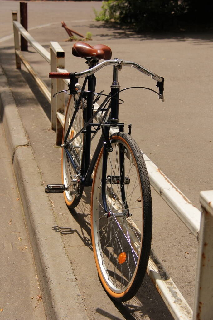

Дамский "Турист" 1992 г - летающая лаборатория.
Попал как-то давно ко мне в руки очередной пуд металлолома:
P1010084.JPG [ 289.02 КБ | Просмотров: 11584 ]
Где он только не валялся, на каких только велах его комплектуха не использовалась.. Навскидку - ручка тормоза "Табуретки" (на другой стойке), передняя втулка лесного "Салюта"... На раме тренировался всякие штуки-дрюки делать.. Экспериментов, вобщем, на этом хламе поставлено превеликое множество - действительно лаборатория. Об этом позже - может кто-то что-то полезное для себя найдёт в тех экспериментах.
Несмотря на легендарное врождённое убожество таких велов и таких лет выпуска, всё-таки оно превратилось в какой-никакой велосипед. Даже приятный, чем он меня удивил. Назначение - дамский прогулочный для дачи. Ничего особо примечательного, как велосипед (а не как лаборатория), эта машина не содержит - фактически получился такой себе "евроашан своими руками" :D .
Сейчас он находится на стадии обкатки-усушки-утруски, но я остался без фотоаппарата, поэтому, оказавшись на обкатке около своего друга - почти профи фотографа, я попросил его отфоткать, что есть. Поэтому цепь не подтянута после выработки лишнего парафина, зазоры в тормозах какие попало и т.д. Но не забыл седло поставить не под меня, а так, как оно будет стоять у будущей хозяйки :D .

Рама+вилка Турист 92, переделанные
Окраска - порошком без лака
Втулки Турист стальные, задняя - сингл
Обода - одинаррные алюминиевые с рынка 622х20
Шины - Michelin World Tour 622х35
Система - Турист, оставлена одна звезда 40Z, педали - советские универсальные
Цепь - узкая Турист, укороченая.
Седло - Velo Plush женское жёсткое
Вынос - Турист
Руль - псевдо-мусташ с рынка
Грипсы - киперная лента+шеллак
Тормоза - V-brake Artek, к раме приварены пивоты.
Как видно, ничего экстраординарного, вся комплектуха откровенно бюджетная, кроме шин (но шины своих денег стОят не только за внешний вид). Кое-что, например тормоза, появились здесь эксперимента ради - на самом деле ставить ви-брейк сюда граничит с дуростью.
Тем не менее, считаю это практически идеальным дачным велом для дамы, а при более тщательной отделке (не меняя комплектухи) - базой для отличного городского велосипеда-комьютера. Он оказался на удивление приятен характером, благодаря одинарным ободам - свежие впечатления о пробной поездке здесь viewtopic.php?f=31&t=200062&start=15#p1277873 , там же сравнение с аналогичным по ходовойй части велосипедом, но на двойных ободах.

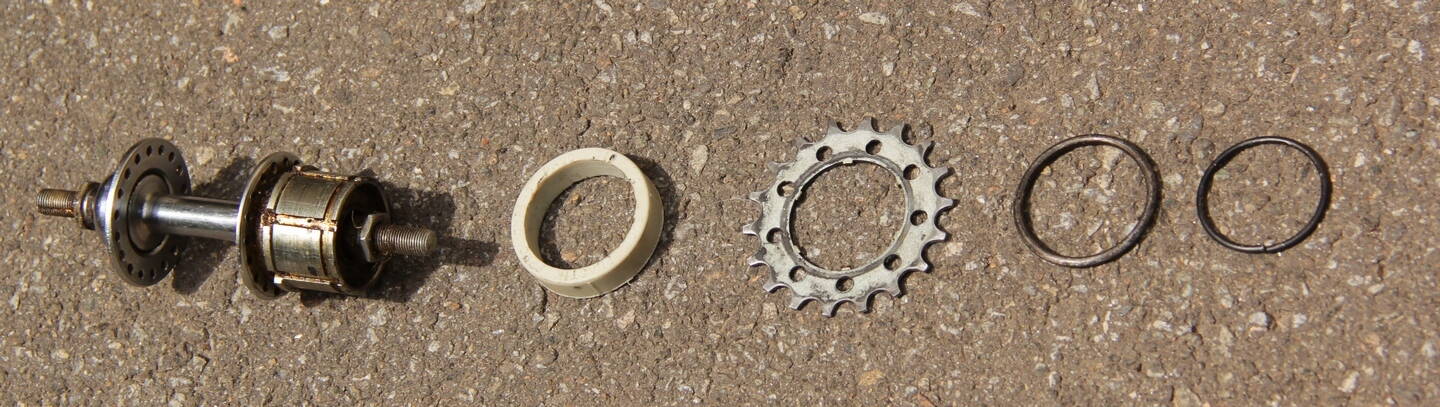

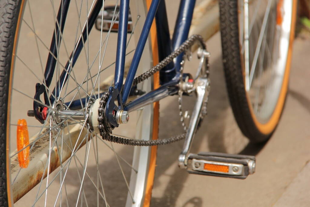

Чтобы получить синглспид, конечно, достаточно просто кинуть цепь без перекидки на одну из задних звёзд, но и культурно сделать одинарный фривил из многоскоростной трещётки получается просто. Буду говорить о родной несъёмной туристовской трещётке на стальной втулке, но этот метод можно применить к любой трещётке или кассете.
Устанавливаем систему, какую нравится, и как нравится - я взял родной вал, трёхлапку и малую звезду, присобачив её с внутренней стороны трёхлапки через штатные алюминиевые колечки-проставки. Меряем чейнлайн - у меня получился 42 мм (вообще конечно, стОит делать чейнлайн в пределах 35-42 мм, иначе что-то куда-то не влезет или будет тереться).
С задней втулки снимаем все звёзды, оставив одну - которая понравилась. Выставляем её с таким же чейнлайном - благо, там есть, где разгуляться. Важно не ошибиться, и мерять от середины втулки между дропами, а не от середины корпуса - ведь корпус многоскоростных втулок смещён влево viewtopic.php?f=31&t=184453&p=1239616#p1239616
Образовавшиеся пустые места заполняем проставками. Например, коллега Nikolay Khlestakov, не мудрствуя лукаво, поставил все звёзды и прокладки на свои места, но со звёзд спилил зубья: viewtopic.php?f=31&t=184496&start=30#p1258634
Можно взять два комплекта проставочных колец от двух стальных туристовских втулок и наставить их без звёзд, расположив единственную звезду где-то между ними с учётом требуемого чейнлайна. Можно заказать у токаря соответствующие кольца - лучше из алюминия.
Мне попалась на глаза полипропиленовая муфта http://rusalia.ru/pictures/00406_2.jpg для полипропиленовых же труб ∅40 мм. На токарном станке её внутренний диаметр был проточен до 42 мм, а сама она разрезана на проставки толщиной 14 мм (для чейнлайна 42мм), которых хватит на три таких самодльных фривила. В качестве наружной (относительно звезды) проставки испоьзовано штатное кольцо-проставка, из тех, что стояли между звёздами.
Замыкает и фиксирует всю конструкцию штатное пружинное кольцо (на некоторых Туристах здесь используется резьбовое кольцо).
IMG_5254.JPG [ 444.04 КБ | Просмотров: 11579 ]
IMG_5253.JPG [ 420.01 КБ | Просмотров: 11579 ]
IMG_5246.JPG [ 256.54 КБ | Просмотров: 11579 ]
Вот и первая лабораторная работа :D Как это нужно делать, понятно давно, но на практике это первый мой такой синглспид.

Смысл этой возни с самопальным фривилом в том, что старые стальные туристовские втулки надёжны и долговечны, попадают к нам в руки с огромным запасом ресурса. Весят, правда, как торпедо, но не выкидывать же железяку, которой (после приведения в порядок) ещё ходить и ходить. Ведь взамен придётся покупать и втулку, и заводской фривил, с чьим качеством не всегда всё ясно, а цена может изрядно кусаться.
К тому же, при такой переделке можно использовать родные узкие звёзды и цепи, что тоже экономит средства. Да, передача у меня 40:16 . По асфальту ехать нескучно, и в горы нормально заезжаю. А хозяйка будет ездить в нашем дачном посёлке по плохому ( и не очень) асфальту и хорошим грунтовкам, где вообще уклонов нет - думаю, для неё эта передача тоже окажется комфортной. Нет, так валяются другие звёзды с той втулки - например, на 18 зубов - недолго и заменить.,
UPD Таки поменял звезду на 18, покатавши по дачному посёлку - показалось, девушке так будет приятнее ездить, хотя для меня педали пустоватые получились.
