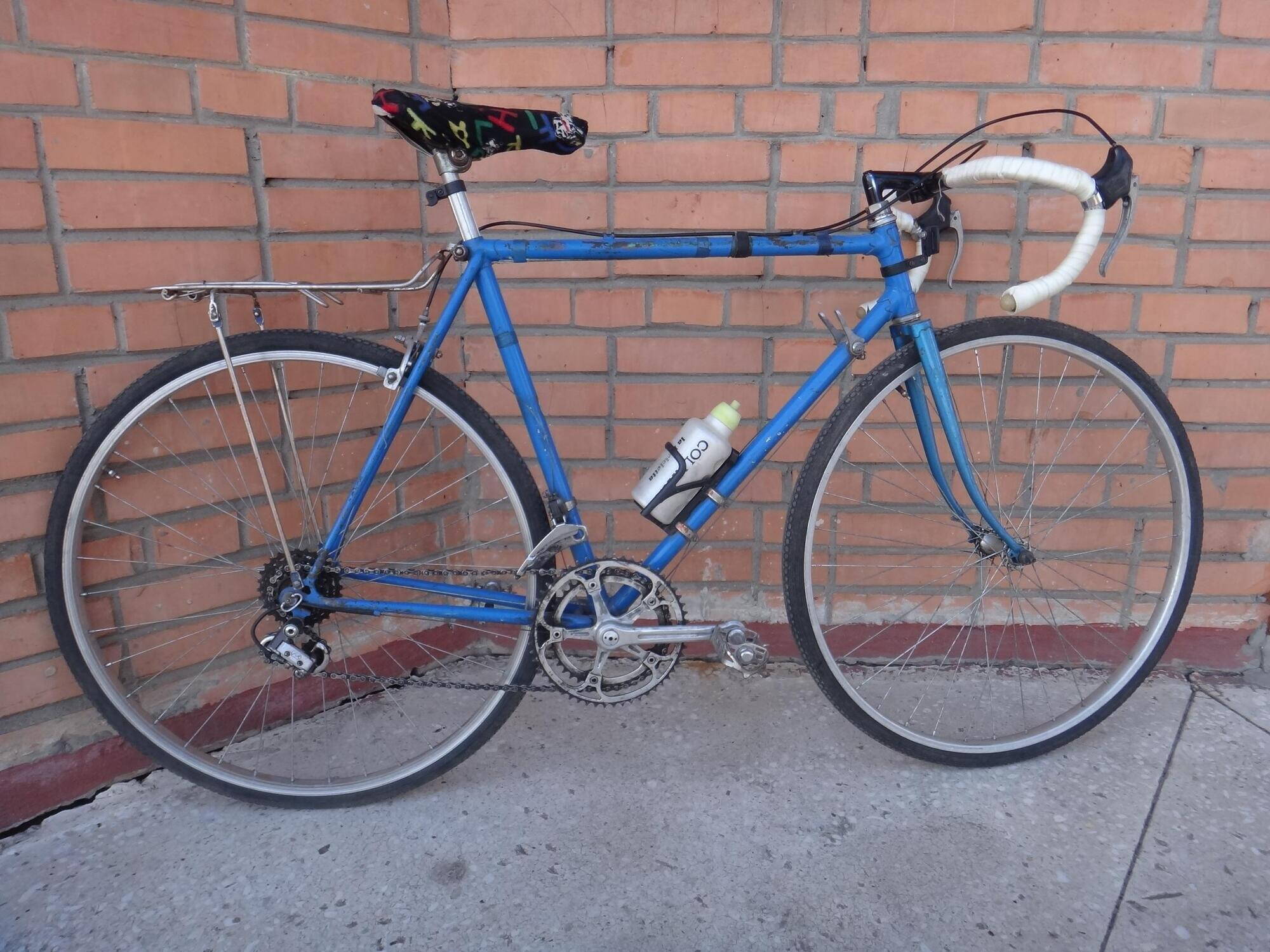

Добрый день, уважаемые форумчане.
Есть у меня аваланч, катаю на нем второй год. Для леса, грунтов и неспешного катания по асфальту он подходит идеально. В этом году захотелось прибавить новый ощущений от катания, сменить стиль, тянет на скорости и шоссе.
Основные цели - вылазки на шоссе с целью попробовать, определиться мое/не мое и поездки по городу на работу несколько раз в неделю.
Покупать новый хороший шоссер нет смысла, да и в поездках по городу наверно он не так целесообразен, хотя по грунтам/бордюрам скакать не собираюсь.
Для своих требований идеальным виделся мне старт-шоссе. Искал подходящий вариант у себя в городе больше месяца, на днях как раз подвернулся нужный экземпляр и был куплен.
Комментарий к файлу: общий вид, когда забрал
DSC03936.JPG [ 564.23 КБ | Просмотров: 3057 ]
Номер рамы и год идентифицировать не удалось, вел покрашен поверх заводской краски. Бывший хозяин адаптировал его под туризм. В 1987 г. прошел известный велопробег Курск-Веспрем, горы Кавказа, Крыма и прочие походы. Товарищ был большой любитель всяких на то время крутых примочек.
Довольно длительный срок велосипед не эксплуатировался, требует обслуживания, тросики все порваны, следы коррозии, краска слезает.
В технической части велосипедов разбираюсь не очень хорошо, мало опыта сборки/разборки. Прошу совета в идентификации комплектующих и вариантов их замены.

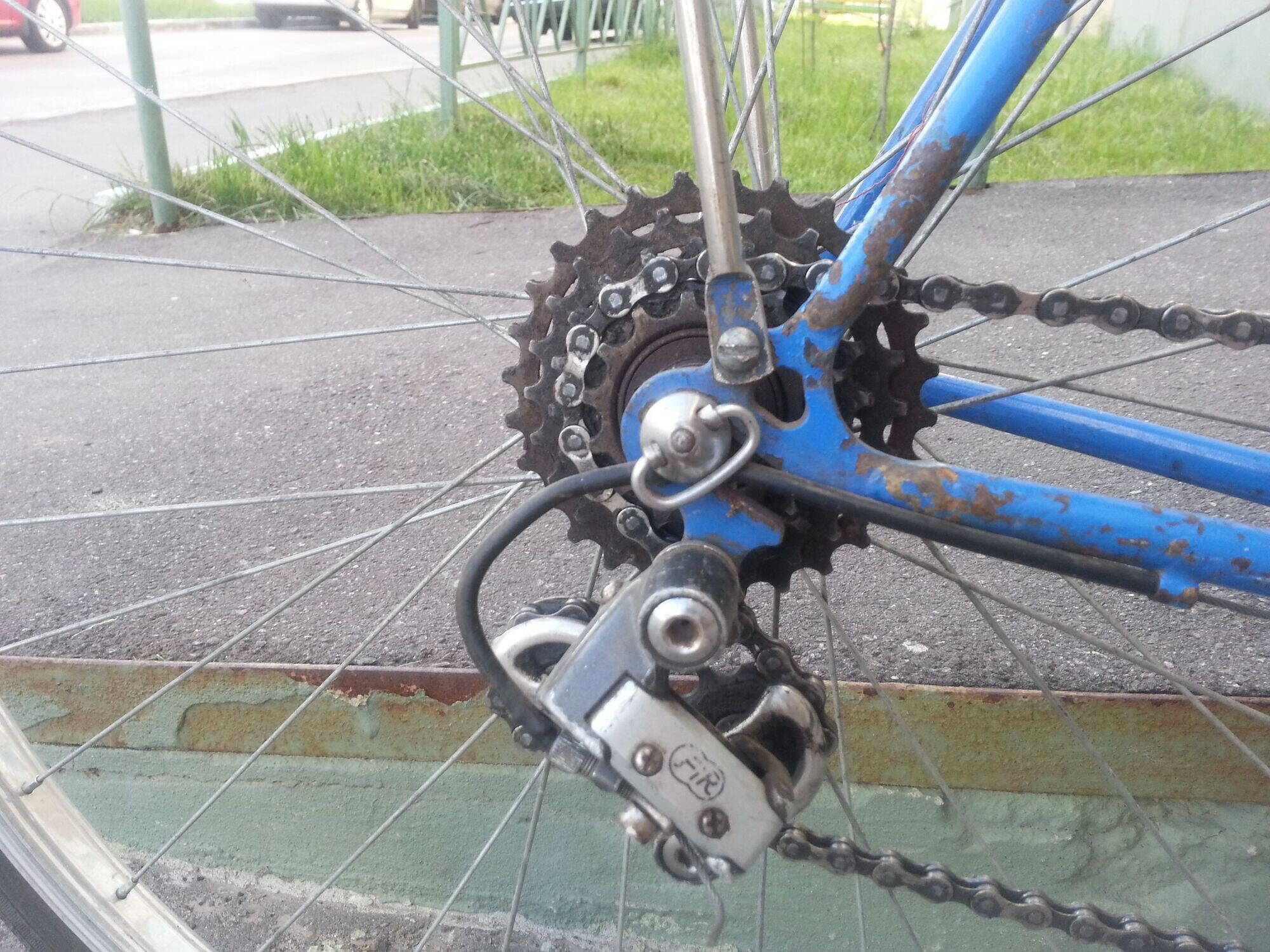

Задний переключатель FIR, больше подробностей про него тоже не знаю.

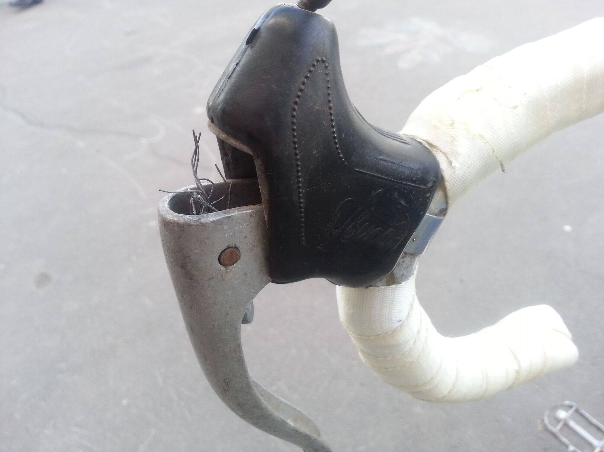

Тормозные ручки "Видон"? Сами клещи обычные хвз

Вот такой железный конь :smile: Если нужны фотографии других узлов, или еще какие-нибудь с с других ракурсов - сделаю, выложу.
Сняв багажник (он мне пока не нужен) и все примочки, примерный вес получился 11,8 кг.
Прежде всего интересует, как поступить дальше, заменить тросики, настроить тормоза, переключатели и попробовать поездить?
Пойму ли я что-нибудь сейчас, наверно все узлы требуют разборки, чистки и смазки? А если уж разбирать велосипед, то и раму сразу нужно отдавать в покраску?
Что делать с ободами? Не знаю, что за обода стоят сейчас, и не совсем понятно отсутствие желобка износа, то ли обода изношены, то ли просто такая модель. Оставить все как есть, а на аванти собирать новые втулки или переспицевать аванти на то, что есть сейчас?
Какие тросики спрашивать в магазине? Те, что на аваланче заметно тоньше стартоновских, выдержат ли нагрузки, или еще есть в продаже толстые?
В общем, пишите, что думаете по поводу велосипеда. Бюджет не резиновый, поэтому покупку дуалов и прочих дорогих вещей пока не пларинуется, а там - кто его знает, может и влюблюсь в шоссе :smile:

если ты хочешь шоссейных ощущений, то нужны шоссейные колеса. все остальное если оно нормально фунциклирует оставляй.

Хороший экземпляр - боевой.
Все как сказали, плюс промыть и смазать каретку и втулки. Если долго не катались, там может быть кака. Угробите хорошие детали.
Система хорошая а передний переклюк уж слишком высоко, их стараются ставить как можно ближе к звезде для четкости переключения.

Затрат и труда велик твой требутет немного. Поменять тросики, выставить передник переклюк н нужное положение, смазать втулки и пойти кататься. А, цепь скорее всего надо поменять, выглядит растянутой.

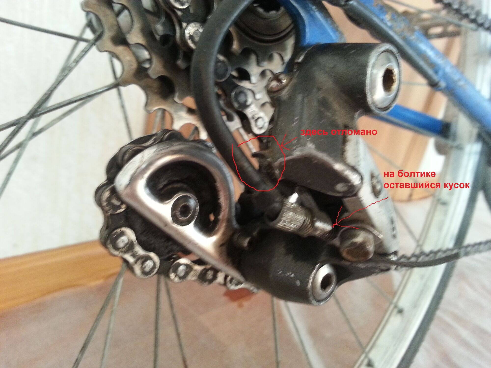

Сегодня собрался поменять все тросики и выехать на пробу, но приключилась беда... Задний переключатель был весь в грязи с скрюченный, разобрал, отмыл, на радостях поставил на место и не мог понять, почему он никак не реагирует на движение манетки. Потом увидел, что крепление, куда заходит рубашка тросика на самом переключателе отломано, на картинке видно

В связи с этим два вопроса.
Как быть с переключателем, что ставить на замену? Заводской хвз или из современных? и какой лучше на эту трещетку?
