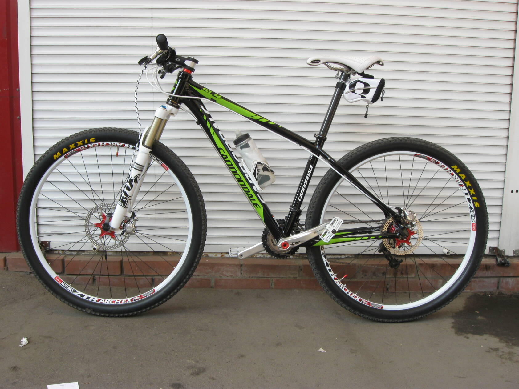

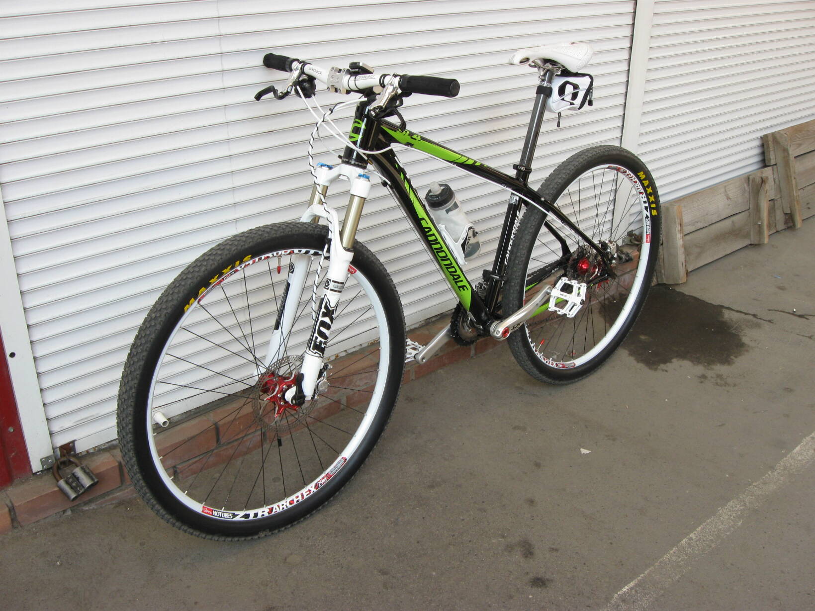

Первый мой велосипед был куплен еще 1987 году - "Украина", на которой я катался последний раз годов этак 15 назад (кстати еще живая, и бодро бегает по хозяйским делам в деревне). Решил приобрести себе для души что нибудь более спортивное, с характером.
Так как я не разбирался в современной велотематике, от слова "совсем", то пришлось долгое время "курить" велофорумы дабы определится с маркой велосипеда и комплектацией. Выбор был сделан, и в августе 2013 я купил Cannondale Trail SL 29'ER 5, модель 2012 года.
Катался, пока позволяла сухая осенняя погода, и не только ради удовольствия, но также проверить в работе комплектацию - что оставить, что заменить. И по итогам осенних покатушек решил, что надо менять... все! Многие скажут: а не проще ли было собрать все с нуля? Проще, если есть от чего отталкиватся.
И так, хочешь хороший байк? Собери его сам!
В общем, было чем занятся долгими зимними вечерами. Результат я вам и представляю.
Комплектация:
Рама - Cannondale Trail SL 2012 года
Вилка - FOX 32 FLOAT 29 100 FIT CTD, 15QR, Tapered
Система - Shimano XT M785 2x10
Педали - Exustar E-PB525
П. переключатель - Shimano XT FD-M786A 2x10
З. переключатель - SRAM X.9 Type 2 10 speed, medium
Тросы/рубашки - Jagwire Mountain Pro Shift Cable set
Кассета - Shimano XT CS-M711-10 11-34
Манетки - SRAM X.9 Trigger 2x10 Zero Loss
Тормоза - Formula T1
Т. диски - Formula 2 Piece Lightweight Rotor 180 мм./ 160 мм.
Гидролиния - Jagwire Mountain Pro Hydraulic Hose
Фитинги - Jagwire Hyflow Quick Fit Adaptors Formula HFA502
Рулевая - Hope ZS49/28.6, EC49/40
Вынос - Cannondale C4 80 мм. (буду менять, пока экспериментирую с длиной), белый UNO 80 мм., TRUVATIV Stylo T30 100 мм., Crank Brothers Iodine 1, 90 мм.
Крышка рулевой с якорем - Sixpack Racing Aheadcap standart
Проставки под вынос - Ritchey Cone Spacer 15 мм./ алюкитай 1х10 мм, 1х5мм.
Руль - Sixpack Forward 620 мм.
Грипсы - Ritchey WCS True Grip
Подседельный штырь - Garbaruk Light
Подседельный зажим - Salsa Lip Lock
Седло - Selle Italia MAX FLITE Gel Flow
Велокомпьютер - Sigma 1200
Флягодержатель - Elite Custom Race
Колеса:
Обода - Stan's NoTubes ZTR Arch EX 29', 32 спицы
Втулки - Novatec XD711SB, Novatec D712SB - заменен лайтовый барабан на стальной (лайтовые барабаны дефективные)
Спицы - DT Swiss Competition 2.0/1.8
Ниппеля - DT Swiss Alu Nipples 2 мм.
Клапан - Stan's NoTubes Presta Universal 35 мм.
Покрышки - Maxxis Ikon eXCeption 29x2,2/ Maxxis Crossmark 29er TR dual 29x2,1 2x Maxxis Tread Lite TR 29x2,1
Лента - Stan's NoTubes Rim Tape 25 мм.
Герметик - Stan's NoTubes The Solution Tire Sealant
Вес (с флягодержателем, велокомпьютером и защитой пера) 10 кг. 400 гр.

Самосбор на базе Cannondale Trail SL
Изображение Изображение

григорий.я писал(а):
Педали удобные?
Педали очень удобные и цепкие. Один раз ноги поставил - как приклеелись.
Anri_K писал(а):
как вилку прикрутили (технически - рулевая, нюансы...)?
сколько вес велосипеда?
Вилку поставил без особого гемора, главное правильно снять внутренние размеры стакана - штангенциркуль вам в помощь. Поскольку шток вилки зауженный (низ 40 мм., верх 28.6 мм) соответственно и рулевая подбиралась - низ EC49/40 (External cap, она же Traditional, Normal), верх - ZS49/28.6 (Zero stack). Не важно какой производитель - Hope, Cane Creek, FSA и тд., главное - это знать точные размеры и тип рулевой. ZS49/28.6 эту рулевую долго не мог найти, ни в США, ни в Европе. Пришлось делать заказ на БК и месяц ждать чтобы только ее завезли в магазин.
Вот ссылки:
http://www.bike-components.de/products/ ... rteil.html
http://www.bike-components.de/products/ ... xtmcl=hope
еще:
http://store.canecreek.com/p/40-zs49-top-assembly
http://store.canecreek.com/p/40-ec49-40-bottom-assembly
Рулевую сначала пытался запрессовать при помощи шпильки и больших шайб (эту приблуду видел на форуме), но чего-то у меня не пошло - рулевую постоянно перекашивало, как я ее только не пытался выровнять. Пришлось по старинке - через деревяшки и резиновой киянкой. Тут главное точно и с нужным усилием сделать первый удар, опять же - перекос рулевой не допустим. Если рулевая ровно стала в стакан, дальше ее интегрировать (вбить, запрессовать) уже не составит труда.
aleyer писал(а):
А какая судьба у родной комплектухи?
Стоковый обвес ушел в народ.
Немного личных впечатлений:
- Рама замечательная - на корнях, кочках и частых мелких ухабах не "козлит". Хотя с размерностью у Кадейла "не айс" - я попал между M и L. При моем росте 180 см. размер М не подошел тем, что при повороте я чуть цеплялся носком ноги за переднее колесо (ну здоровая у меня лапа :roll: ), взял L - немного велика. Вынос поставил короче. В общем дискомфорта я не ощущаю.
- Система 2х10 - очень доволен. Постоянно переключаюсь так как большой диапазон скоростей позволяет точно подобрать комфортную скорость/усилие. На 3х8 большой звездой на системе не пользовался вообще.
- Переключатели, по сравнению со стоковыми, работают быстро и четко (на стоке передний переключатель работал так словно выжимаешь сцепление на ЗИЛе)
- Манетки переключают с очень небольшим усилием, на меньшие звезды - вообще щелчком.
- Очень понравилась 15 мм ось на вилке. Торсионная жесткость порадовала. Сама вилка - сказка (стоковая эластомерка это адский ад)
- QR сзади - говнище редкое. В поворотах такое ощущение, что заднее колесо живет своей жизнью. Буду ставить thru bolt.
- Руль буду резать до 600 мм.
- Тормоза мощные и предсказуемые. Работают мягко и уверенно. Один минус - очень малый зазор между ротором и колодками.
- Maxxis Crossmark Exception - накат порадовал. Плохо держат повороты на плотном запыленном грунте. На асфальте не шумят.
- Maxxis Ikon - повороты держат не плохо, но не идеально. На асфальте шумные.
- Hollowtech II не понравился q-factor - широко. Ступни стараюсь ставить ближе к шатунам. ВВ30 было бы лучше, но... не с этой системой.
