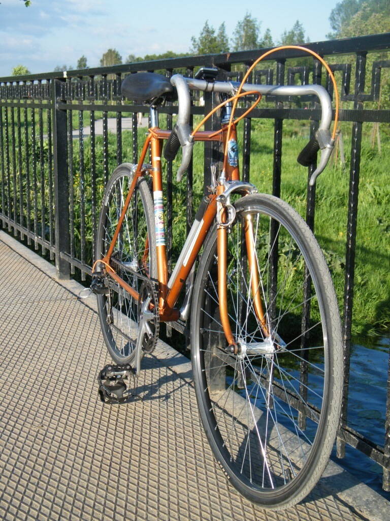

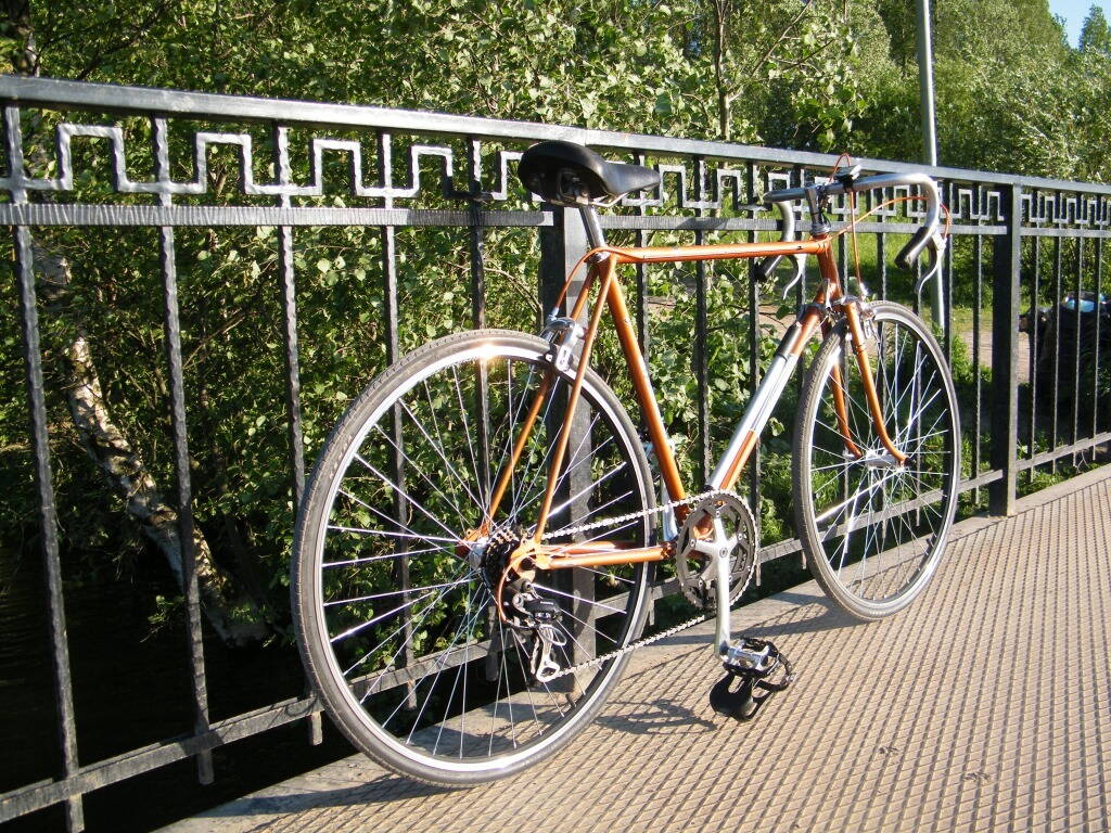

Выехал наконец-то :tourist:
Как же всё-таки развести тормоза не прибегая к ослаблению троса?

Поздравляю! Наверное Вам очень приятно прокатится на велике сделанным своими руками! Из замеченного, рубашку переднего тормоза надо бы сделать по короче. Ну еще поставить передний переключатель. У Вас отличный велосипед получился)). После обкатки не забудьте обрезать лишнюю длину тормозных тросиков.

Рубашку да, сантиметров 5 думаю стоит срезать.
Передний переключатель все никак не могу выцепить в магазинчике рядом, придётся подальше съездить за ним.
Тросики я хотел сразу укоротить, но что-то они у меня лудиться паяльником не захотели. Боюсь, потом разлохматятся концы.

С канифолью должны пропаятся, я поступаю проще, подобрал подходящего цвета и диаметра термоусадку и затягиваю кончик тросика с помощью нее.

По колодкам - сход-развал получился)) А по тормозам, попробуй сжать тормоза легонечко или до колодок свести одной рукой и отстегивать рычажок другой, вроде должно сработать.

ацетилсалициловая кислота не взяла, думал канифоль тем более не возьмет, даже не стал пытаться. К тому же может паяльник слабоват.

Как именно он должен отстегиваться? Я рычажок разобрал шестигранником-по моему конструкция не съёмная, тупо разводит совсем чуть чуть колодки вот и всё :sad:

Времени летом было в обрез, 5 недель военных сборов, 6 недель практики. Но 300 км как никак накатать удалось. Передний переключатель, к сожалению, так и не установил, но в планах его установка имеется. 7 звёзд оказалось многовато как минимум потому, что на последней звезде цепь не могла проворачиваться, тёрлась об раму. Сгоняв на каникулы домой (а это где-то в районе Урала) увидел дешевенькую китайскую пятизвёздную трещетку, на которых гонял все свои школьные годы на туристе. Стоимость всего 170 руб. Взял не задумываясь. Встала отлично. Кстати, всё там же дома передние спортивные звезды шимано стоят в районе 800 руб. Да и в Питере ближе к осени продавец, у которого я брал свои звёзды, скинул цену примерно до такого же уровня. Тормоза подобные моим (правда надписи затёртые, качество с первого взгляда не очень) раза в 2 дешевле, чем взял на ибэе. И вот ещё, небольшое ЧП произошло на первой сотне километров. Едва отъехал от общаги, заезжая на небольшой бордюр меня чего-то повело на бок, не успел вытащить ногу из туклипсы и хорошенько шмякнулся об асфальт на левое колено+передними звёздами ободрал правую ногу. Но, слава Богу обошлось ссадинами и хрустом левой педали. Педаль перебрал, не досчитал одного шарика. Собрал без него, хруст ушёл.
