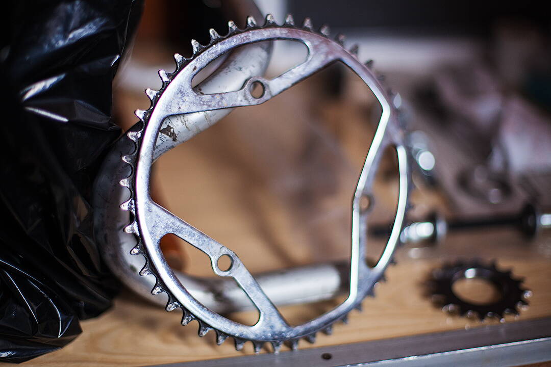

Не знаю, как я смог так узевать, но после того как забрал раму и вилку с покраски, начал естественно натягивать рулевую, чтоб красиво сфоткать это все дело вместе. И понял, что у вилки шток коротковат для моей рамы :facepalm:
Теперь вот жду посылку от Евгений76 (за что ему отдельное спасибо :smile: ), во вторник должна приехать вилочка с длинным штоком, сразу понесу на покраску.
Зато есть звезда от Рекорда:
IMG_1638.jpg [ 628.52 КБ | Просмотров: 3355 ]

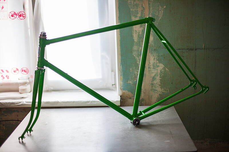

Наконец сегодня забрал с покраски вилочку которую прислал Женя, поставил рулевую и каретку.
Все замечательно, правда теперь шток оказался немного великоват :D но не беда, заколхозил какую-то проставку. Чуть позже сфоткаю детали.

Красивый цвет. Вы, как собирать начнете, пожалуйста, пофоткайте в деталях - хочется побалдеть от идеального покраса))

Спасибо. Обязательно пофоткаю. Просто я столько времени провожу на балконе, руки все черные, и поснимать толком даже времени нет. Но фотки буду обязательно.

Цвет радует
СообщениеДобавлено: 29.05.2014 10:22
Быстро ты ее покрасил :good:

Это не шток великоват, это в наборе рулевой отсутствует пластина для упора троса при установке ХВЗ кантилеверов , она в аккурат в том месте стоит где наколхожена проставка и толщина её где то миллиметра три , в дорожных рулевых вместо этой проставки ставится шайба с зубчиком внутри и контрит рулевую от самораскручивания.
