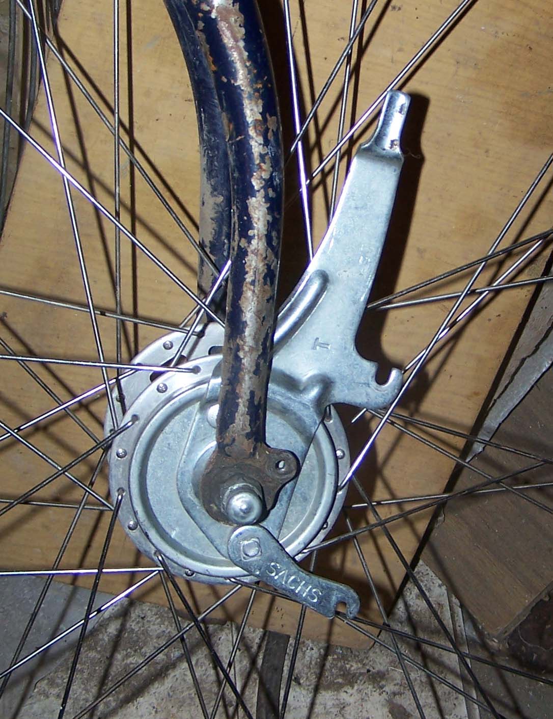

Ходячи по складу побачив колесо на Саксівській барабанній втулці, і зрозумів "попав".
В результаті вийшов за мінусом 400грн, але з вілсетом, перед обод нержавійка + барабанна втулка Спакс, спиці нержавійка. Зад Сакс Торпедо 3-х скоростна обод хром, спиці х.з.

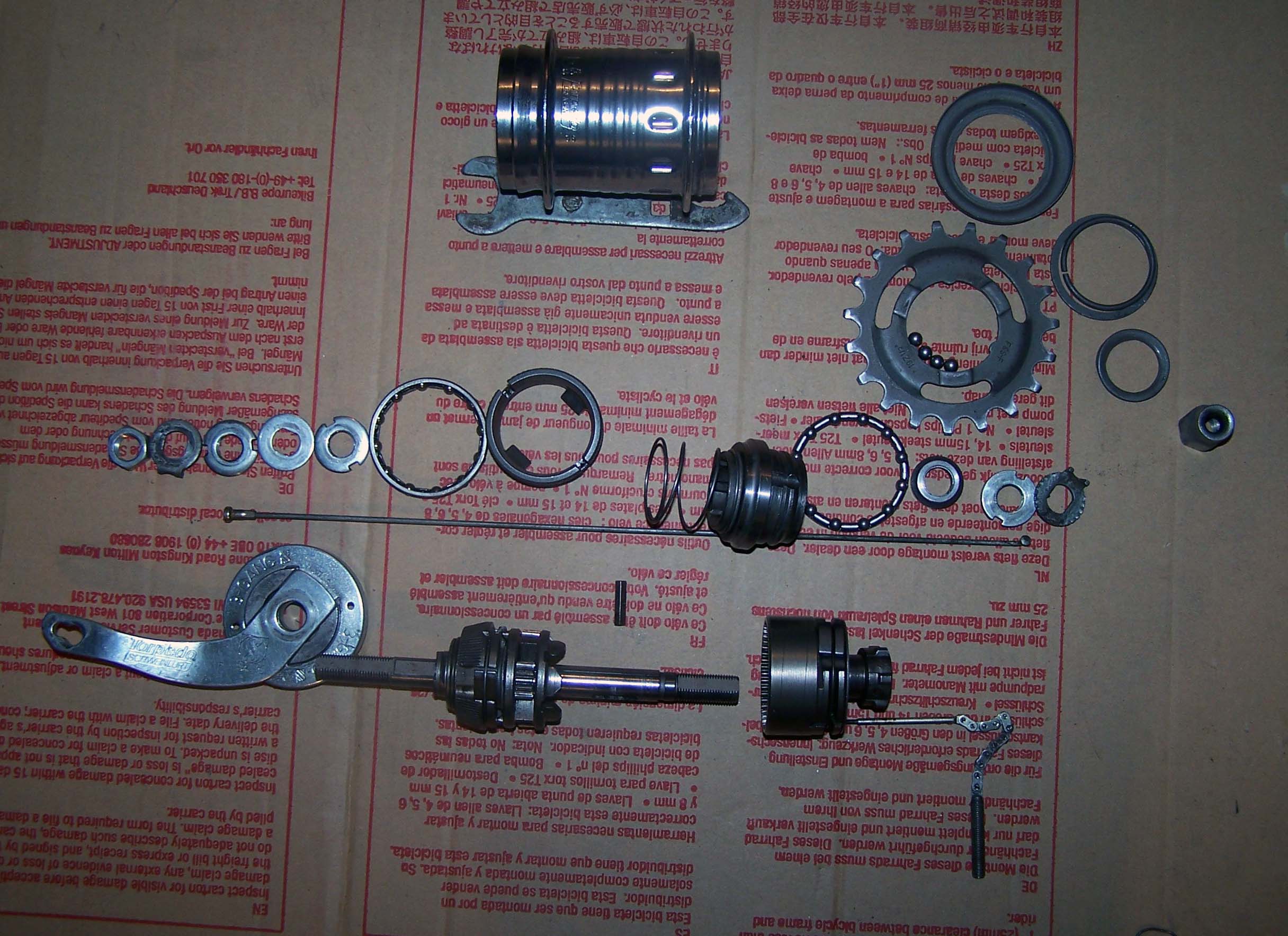

Так як сьогоднішній велодень накрився мідним тазом проливним дощем і головне змаганнями з худ. гімнастики старшої дочурки (доречі третє місце) вирішив присвятити вечір вивченню будови планетарної втулки.
Основне завдання було її почистити і змазати. Але захопився. До молекул розбирати не став, залишилося одне стопорне кільце :D
Зрозумів за що хвалять німецьку якість, після промивки бензином деталі як нові. Не знаю, скільки вона пробігала, але за невеликим виключенням як тільки з заводу. На корпусі було пару цяточок, думав ржа, виявилось бруд.
Ну тепер про виключення: з невідомих причин розсипався сепаратор малого підшипника, і покрутило малу пружинку. Підозрюю, що одна з поломок є наслідком іншої. В принципі нічого непоправного. шариків можна накідати без сепаратора, а пружинку підібрати. Без неї буде тількі дві швидкості.

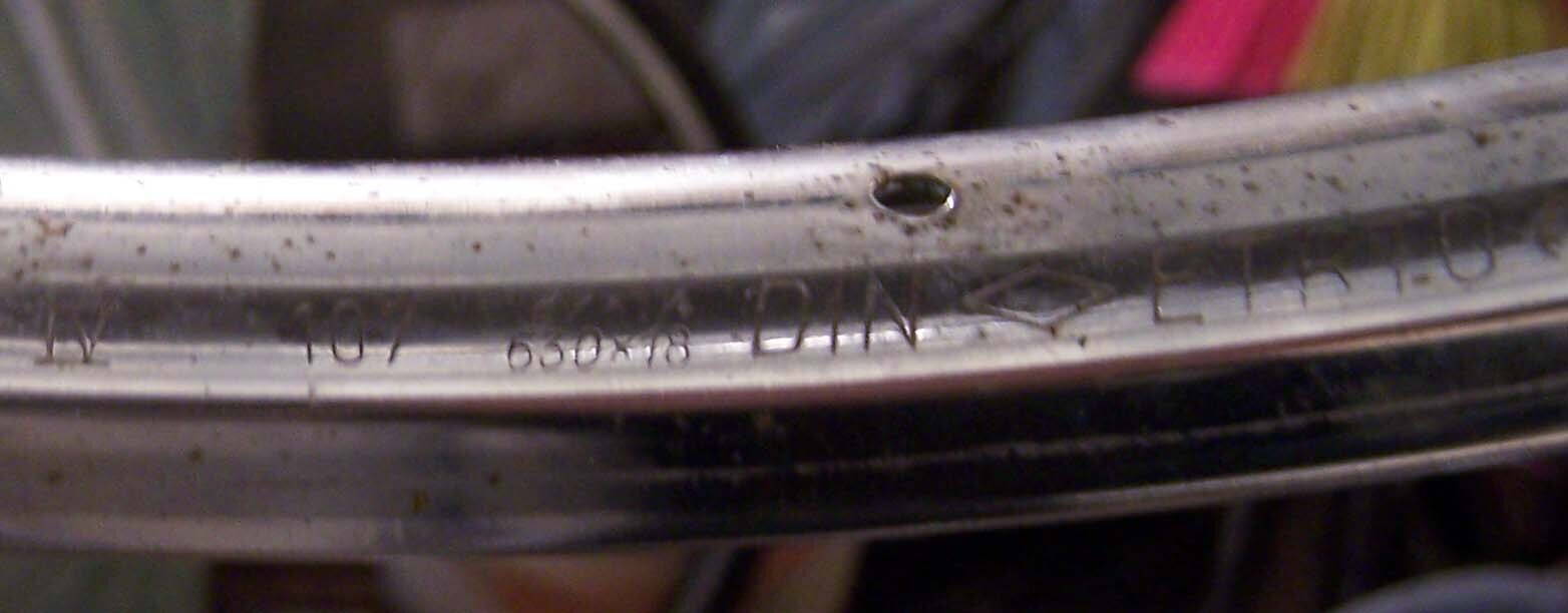

Щоб краще відчистити втулку вирішив її розспицювати. Ніпеля скрутились на ура і тут я зрозумів яку свиню мені підклали фриці. Вчора я не розгледів маркування на ободі. Звик до налдеєк, а в ті часи самою дешевою була гравіровка :lol: Я розгледів цифру 27 і зрозумів що попав. Переднє то 28"
Це проблеми з гумою в майбутньому. Можливо когось цікавить обмін, пишіть.

СообщениеДобавлено: 01.06.2014 16:17
По ободу, переміряв і напис найшов, все співпало.
Класичний розмір, але не наш - 630 мм.
Звісно покришку знайти можна, але мати різні діаметри ена одному ровері якось не кошерно.
Якщо нічого не знайдеться, заспіцую алю обода від Спорта 542. Вони в хорошому стані.
Як і обіцяв, фото втулочки.
Легкім рухом ключа переворюється у натюрморт. :D

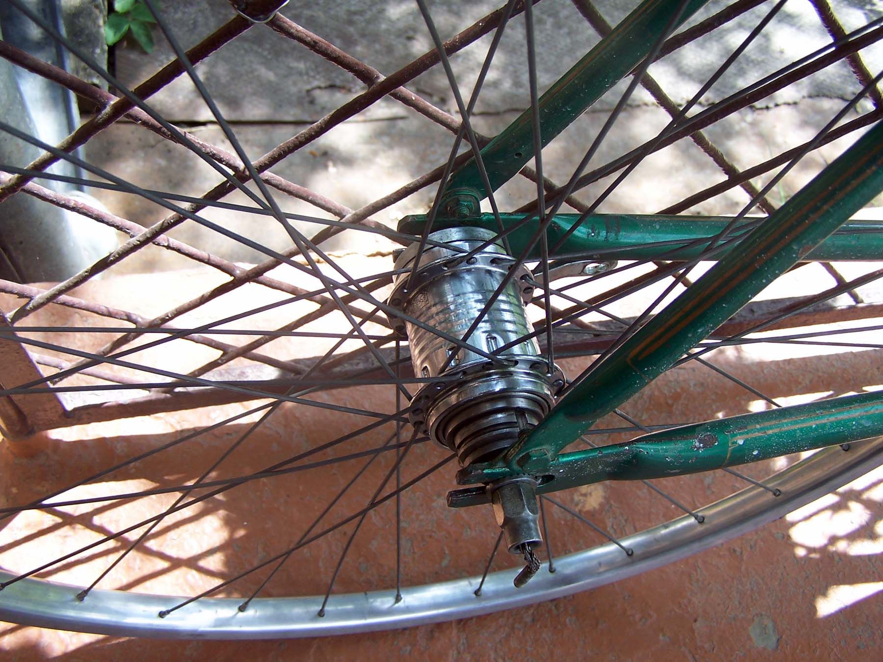

СообщениеДобавлено: 12.07.2014 16:01
Продовжуємо.
Втулка успішно зібрана. Дорожки відполіровані білою пастою Гої. Маленькій підшипник замість сепараторного поставлений насипом.

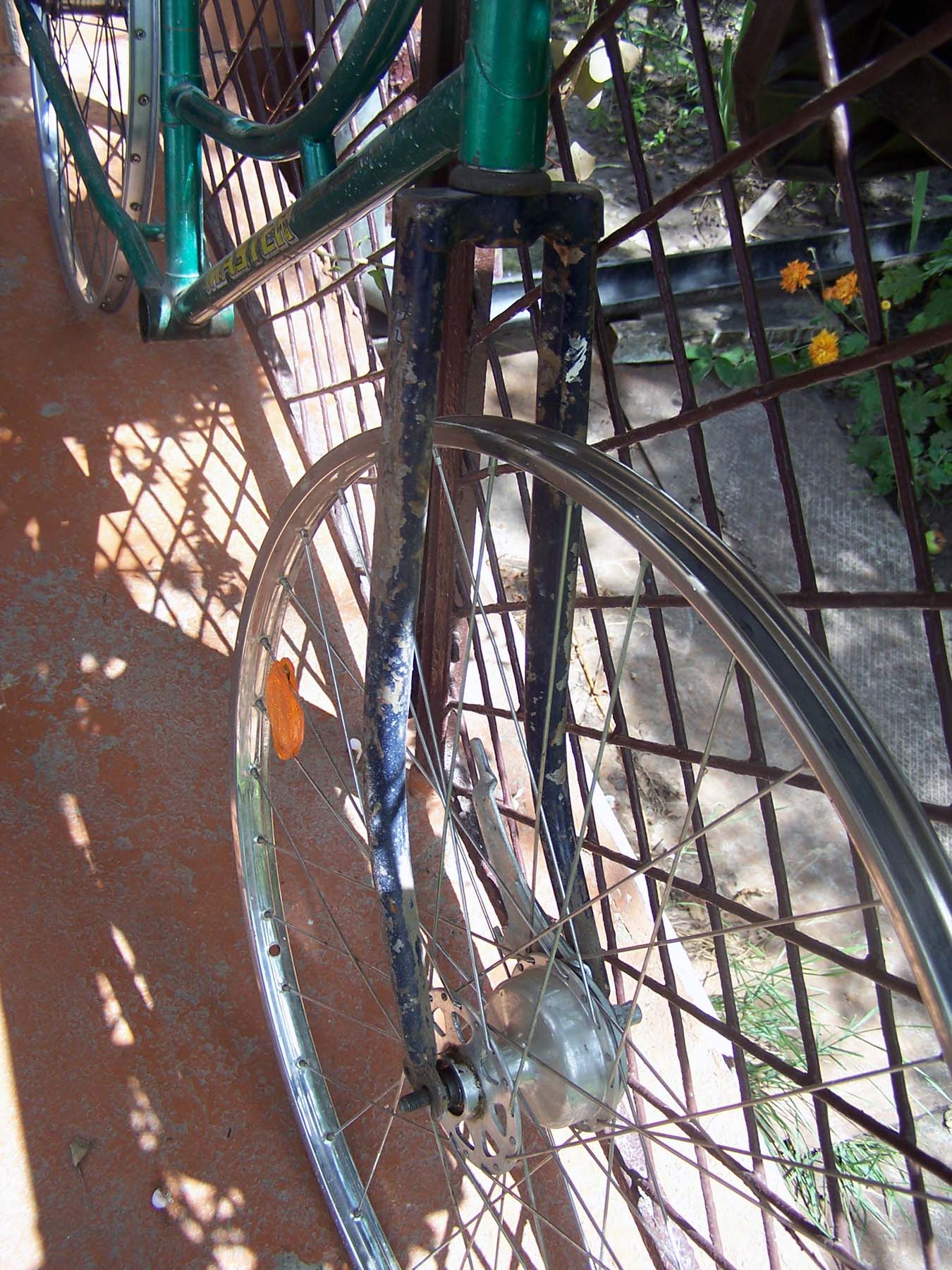

Крім цього залишилось два основних питання. Вилка і система.
Є варіант доварити шток на вилці, яка зараз на макеті. Від чого вона не знаю. Була знайдена на горбатій рамі України. Скоріш за все рідну вабили вхлам, а цю поставили. Довжини штока не хватило, так кулібіни його розклепали. Коли розводив ноги зрозумів, що вилка досить м"яка, але з геометрією все добре. Ще ця вилка з дуже довгими ногами. Є варіант їх підігнути вперед, хоча база у вела і так гіганська за рахунок задньго трикутника.
Інший варіант купити вилку на ринку. Сучасну безкоронку, з довгим штоком. Сюди потрібно 24 см.

СообщениеДобавлено: 12.07.2014 16:21
А маєш ті приблуди, регулювання натяжки троса гальм, для барабанної втулки ?!

СообщениеДобавлено: 12.07.2014 19:56
Бегущая Черепаха
Дякую, що показав, які вони. Вже задумувався, вирішив поки відкласти.

СообщениеДобавлено: 12.07.2014 20:02
impy
Дякую, досвід подовження штоку є. В стартоновській вилці пару сантиметрів не хватало.
Просто з конкретною вилкою є сумніви. Не знаю від чого і наскільки крепка.
СообщениеДобавлено: 12.07.2014 20:18
Евгений76
Ну так попробуй ее по напрягать, если упругая то порядок, если гнется искать другую.
