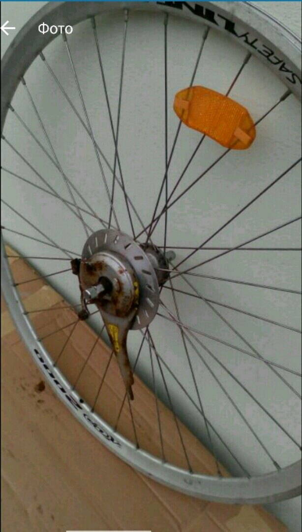

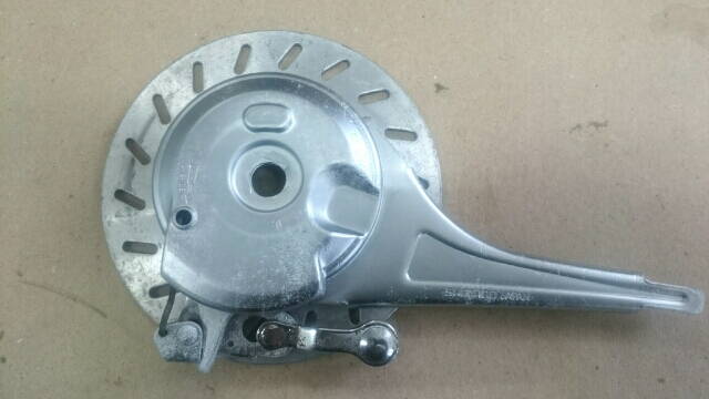

Всем привет, купил на олх колесо в неприглядном состоянии, но по бросовой цене. Долго сомневался, но после консультации тут на форуме решил таки взять. Роллерный тормоз оказался shimano nexave br-im50-f, косметически выглядел хреново, но зато функционально в очень даже хорошем состоянии. Роллеры с чуть заметным износом, а барабан и колодки вообще как новые. Вобщем отпескоструил детали и покрыл хромом, что получилось можете посмотреть :)
1478580690894.jpg [ 96.13 КБ | Просмотров: 8235 ]
DSC_7232_20161115103208007.jpg [ 187.58 КБ | Просмотров: 8235 ]
DSC_7235_20161115103223620.jpg [ 176.89 КБ | Просмотров: 8235 ]
DSC_7266_20161115103238710.jpg [ 169.92 КБ | Просмотров: 8235 ]
DSC_7268_20161115103252734.jpg [ 178.46 КБ | Просмотров: 8235 ]
DSC_7269_20161115103306731.jpg [ 163.04 КБ | Просмотров: 8235 ]
СообщениеДобавлено: 15.11.2016 13:51
Сообщения: 36
Город: Kiev
Зарегистрирован:23.06.2015
Ещё нужно сказать, что покрыв хромом мы увеличиваем толщину детали, в моем случае пришлось обработать надфилем уши проштамповки и два выступа, что заходят за бортик барабана
