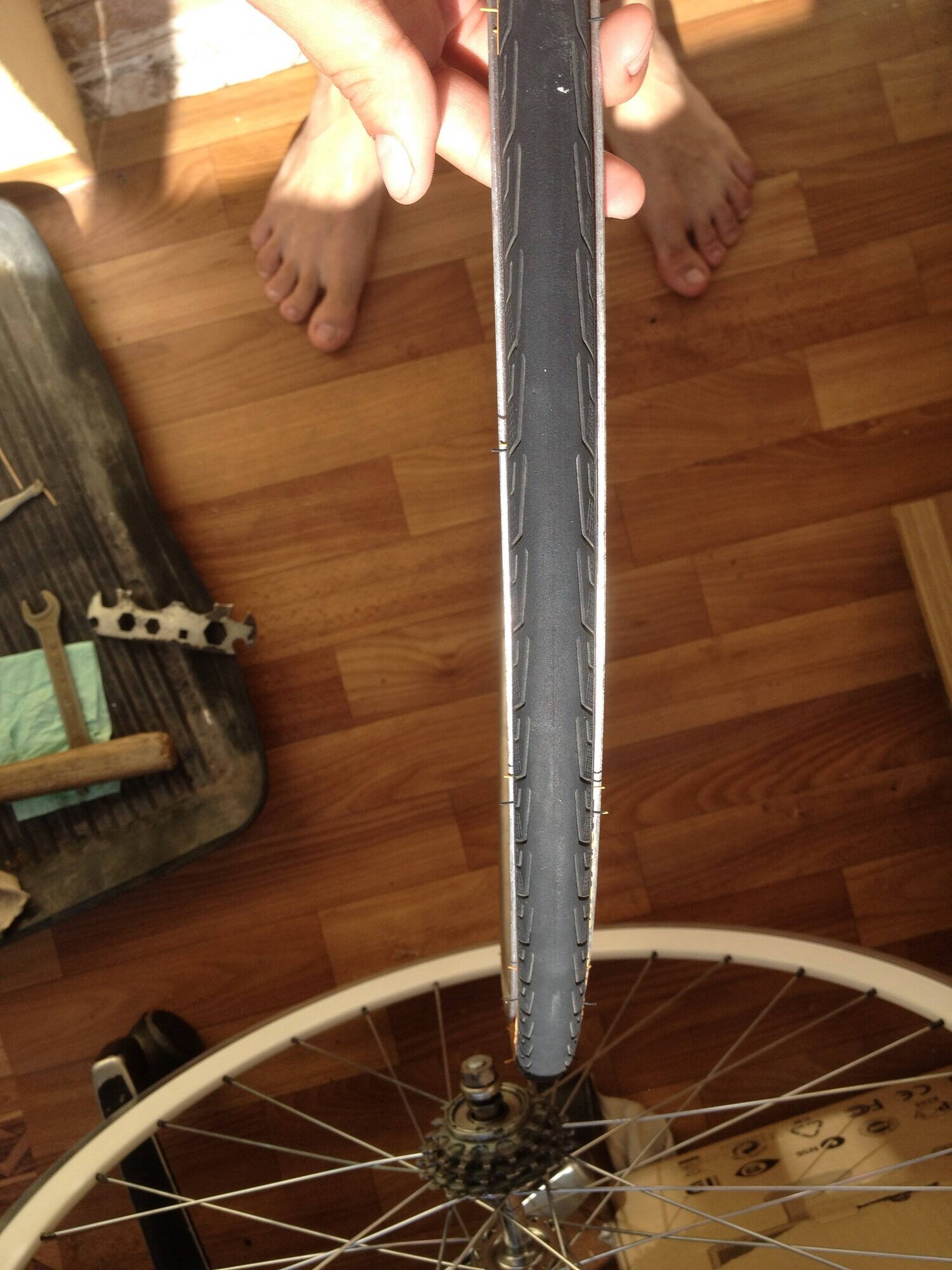

Есть обод с ХВЗ спутника, посадочное место по штангену: 20мм. бортиков зацепки нет.
И есть клинчер 700x25c rubena + камера к нему.
Макс. давление 7,5 атм на ней.
Вопрос - можно ли эту покрышку натянуть на такое переднее колесо?
Ответьте пожалуйста, это очень важно для меня!
П.С. этот обод с заднего колеса, собирать я его не буду.
IMG_0218.JPG [ 657.02 КБ | Просмотров: 1584 ]
IMG_0219.JPG [ 839.96 КБ | Просмотров: 1584 ]
IMG_0220.JPG [ 728.82 КБ | Просмотров: 1584 ]
СообщениеДобавлено: 05.06.2014 20:57
Да можно, я имею такой опыт я ставил на родной обод ХВЗ покрышки CTS 25 мм накачивал до 7 атм, при попытке ехать покрышка в районе соска вылезала из обода и получался горбыль, причем вылезала задняя покрышка вплоть до того что становилась видна камера. Я не успокоится, купил покрышки Хатчинсон Флеш 25 мм и собрал колеса с ними, вот эти покрышки встали нормально и не вылезают на давлении 7 атм. Вы можете посмотреть как это выглядит у меня в темах, там есть зеленый Спорт, на нем стоят эти покрышки, при таком сочетании ширина покрышки немного меньше чем внешняя ширина обода, выглядит не совсем классически. Я вешу 90 с небольшим, ездил в принципе нормально было.
СообщениеДобавлено: 05.06.2014 21:43
Сообщения: 48
Город: --
Зарегистрирован:03.05.2014
Вы меня успокоили, попробую-отпишусь. Уж очень не хочется сейчас обод менять - вкинулся в заднее колесо нормально. Я вешу до 70ти, думаю, не проблема будет. А какой флиппер использовали? Обод же не двойной, а давление высокое.
СообщениеДобавлено: 05.06.2014 21:53
Флипер какой фирмы если честно не помню, по моемому ставил самый простой из резины.
