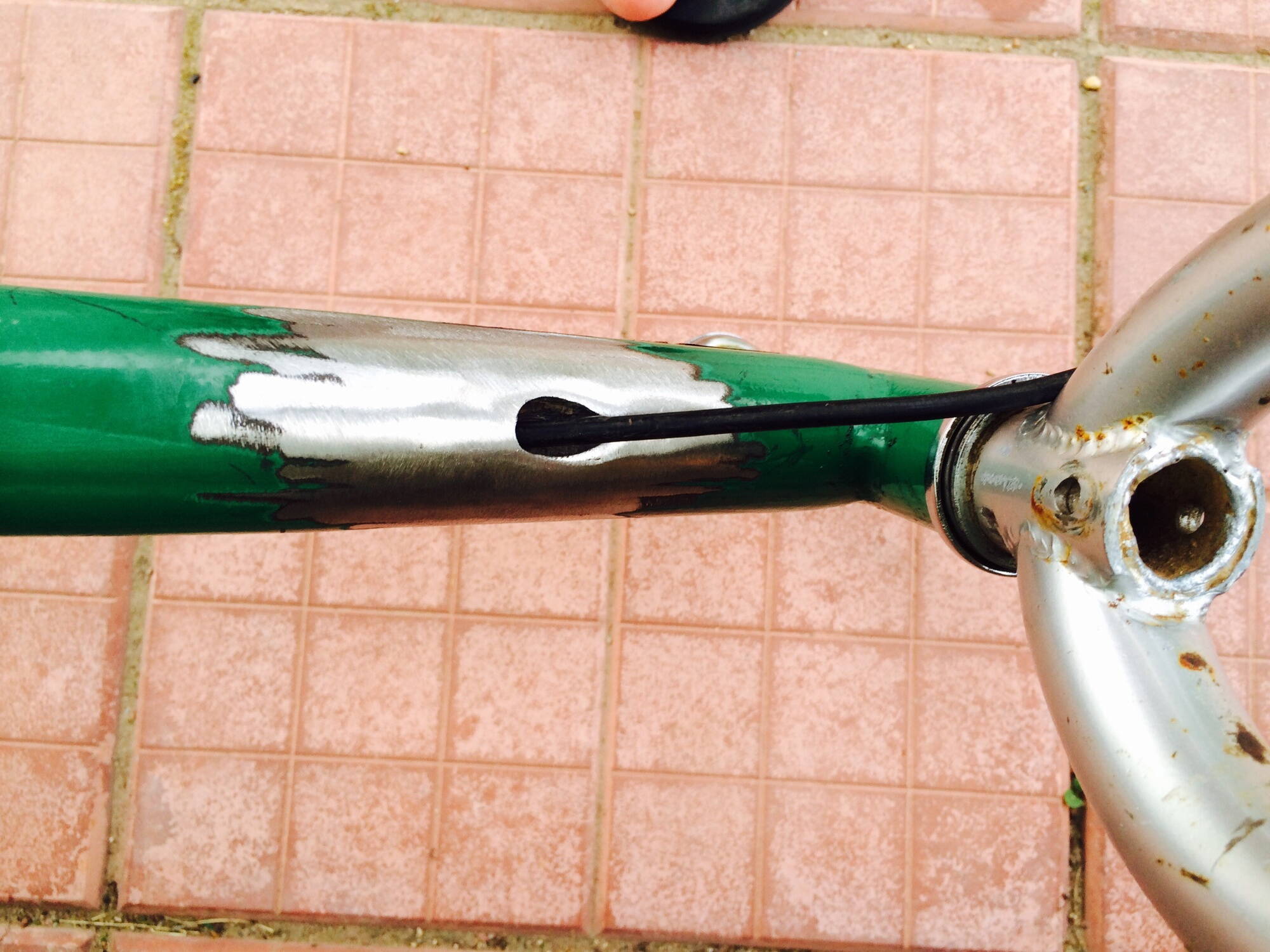

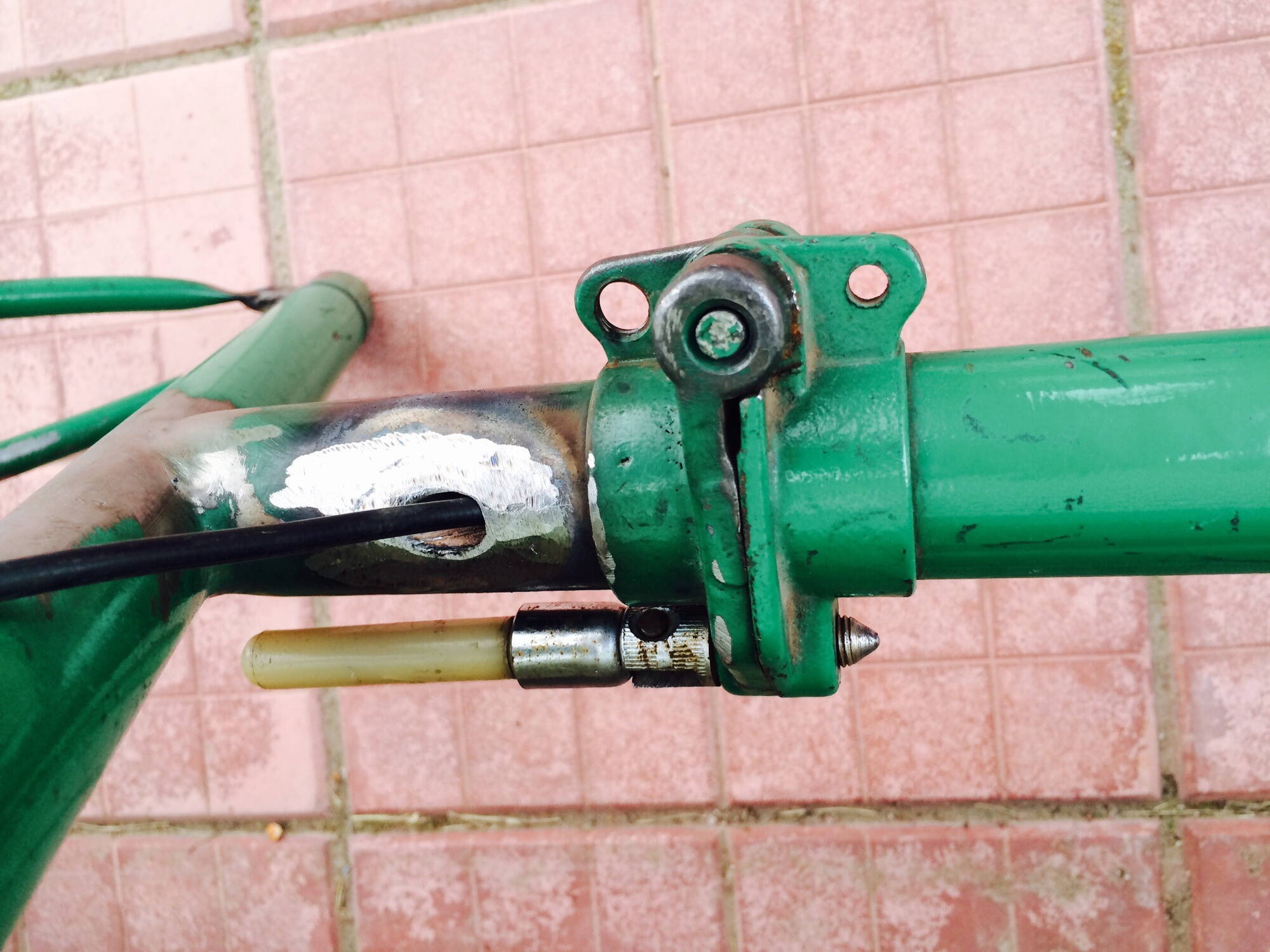

Вот задумал я сделать скрытую проводку тормозной магистрали и троса переключателя, в месте складывания можно на магистрали одеть защиту или какой то армированный шланг или как на грузовиках одевают стальную пружину, это не даст слишком сильно согнуть магистрали, как разделывают вход и выход в раму из рамы что бы небыло острых краев? Под углом вварить трубки в местах входа выхода?

:yes: трубки под углом. Они и усиливают дырки заодно. Если не лень, поройтесь по поиску frame brazing - это итак интересно, ну и образцы попадаются.
 Заголовок сообщения: Re: Складная Десна NEW 20"
СообщениеДобавлено: 11.06.2014 11:19
Вот такое надо

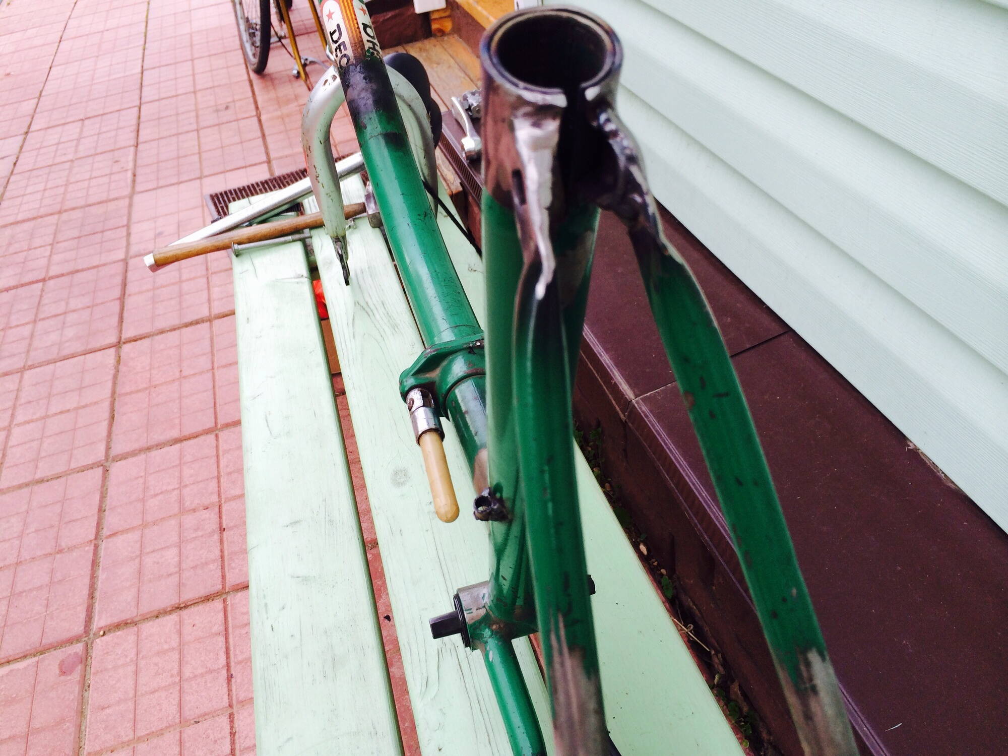

Такие входы для тросиков/магистралей буду делать в районе буквы "а" на наклейке, выходы на равном расстоянии между узлом складывания и подседельной трубой, думаю это будет грамотное решение. Вопрос в том делать это прямо с боку трубы или сместить ниже или вообще сделать одно отверстие на вход и одно на выход снизу трубы... надо подумать
