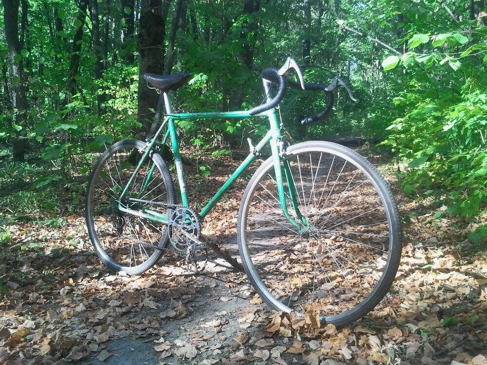

Жизнь идет и летом за 500р был куплен у знакомого спутник в 301 1974 года. В комплекте была рама с вилкой, система, тормоз, цепь и седло годов 60хх вместе с колесами от раннего туриста в 32. За пару летних месяцев вел был полностью разобран, поменял на нем все троса с рубашками, перебрал втулки, педали, тормоза, рулевую, поставил седло ук начало 70хх, три звезды поменял на четыре, теперь сзади стоит 16-18-20-24. Тест драйв показал отличный накат, для дачных дорог на нем в самый раз :smile:.
Resize of 2015-08-26 10.03.59.jpg [ 258.19 КБ | Просмотров: 2612 ]

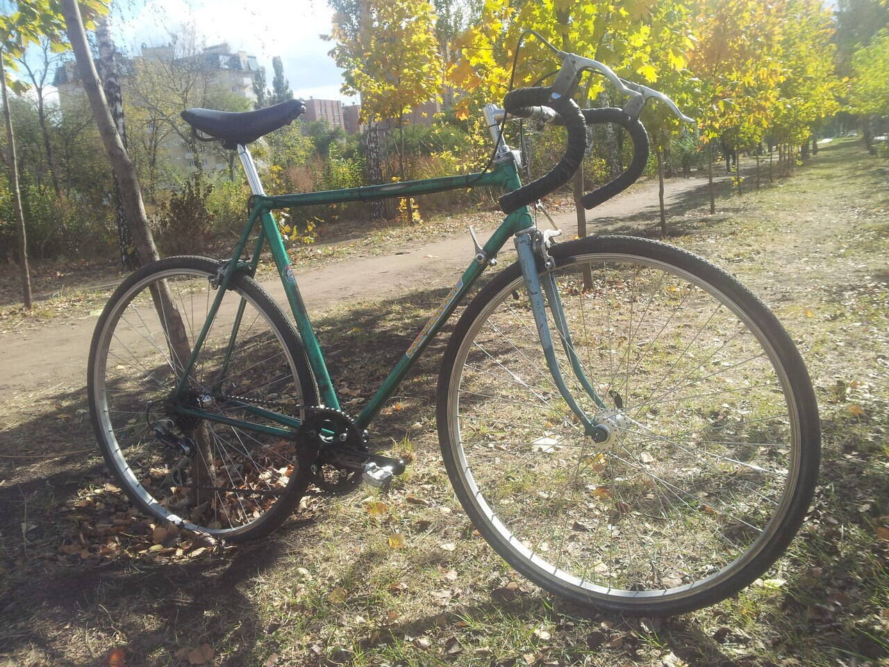

А вот второй проект, который смог осуществить совсем недавно. С прошлого года, после освобождение велобазы мне достались две рамы спутник в39, оба 1970года. Для себя решил оставить зеленую, так как вилка на нем родная, да и цвет радует глаз. В течение пару недель была собрана вся навеска, седло поставил ук начало 60хх, переклюк харьков, тоже начало 60хх, камеры и покрышки из старых запасов. На днях устроил тест драйв по лесам, гнать на нем нету никакого желания. Накат отличный, глотает замечательно кочки и ямки, вел очень понравился.
Resize of 2015-08-28 16.47.17.jpg [ 119.49 КБ | Просмотров: 2604 ]
