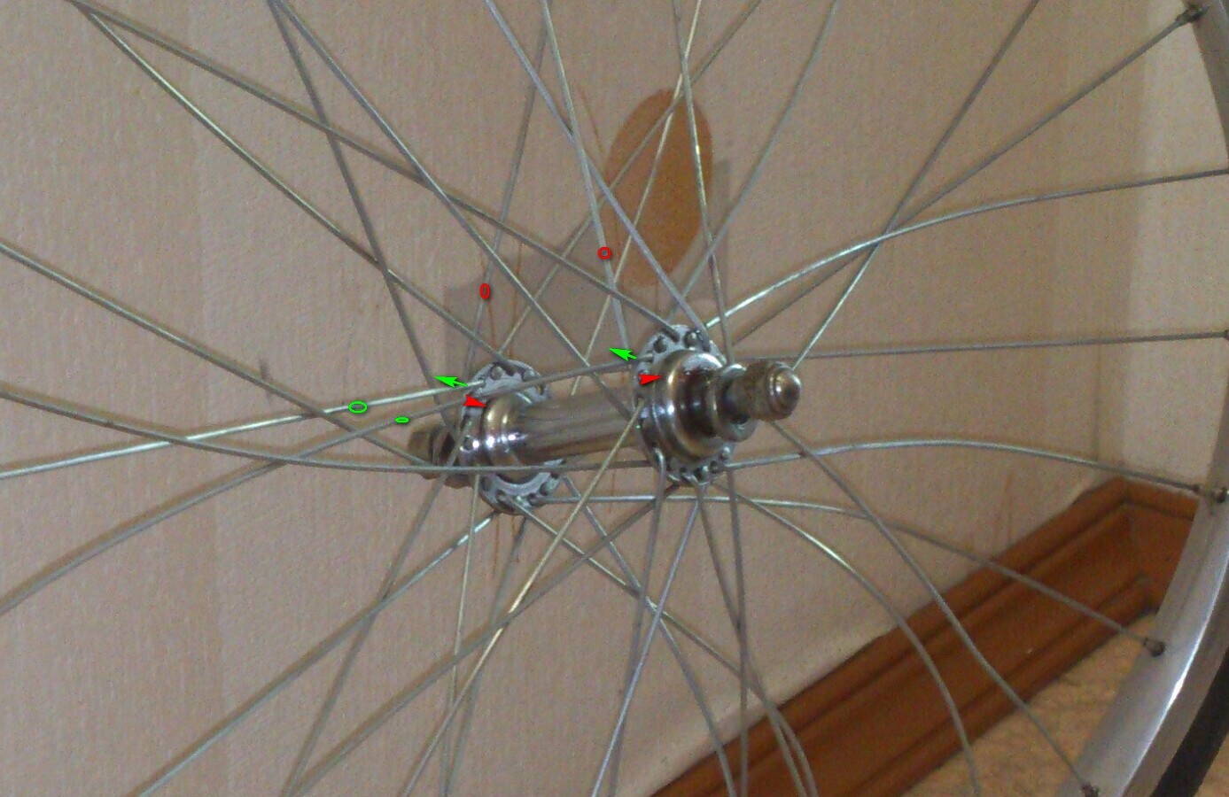

Отвлечемся от настройки "жопа-ноги". Случилось непредвиденное и передний обод не приказ долго жить.
Цель купить новые обода 2 штуки+спицы/нипеля.
Условие подходили к родным хвз втулкам и под родные покрышки. Тормоза будут клещевого типа, тоже родные.
Присматриваюсь к обод, и подобрать спицы нужной длины.
Ваше мнение о совместимости и другие варианты на обсуждение.
Происшествие было при торможение перед шлагбаумом через ж/д переезд. На прямом ровном участке дороги зажал тормоза и обод сложился, отправив меня по инерции на метр вперед.

Хаа уматно ты его согнул))) Спицы на мавик 285-288мм не суть важно, это если в три креста.
Хотя наверное ближе будет 288-290. слишком фланец маленький.

Я б ставил с базара одинарные алюминиевые. Собственно, и ставлю на второй турист уже купил - нравятся.. Длина спиц родная, три креста. Только набор спиц поправильнее (парные спицы слева-справа головками в разные стороны, а не в одну), а не как на заводах делают - может тогда бы и этот обод не сложился - хз.

В моем деревне городе, на барахолке нет таких ободов, спицы были головками в разные стороны направленны (мб дело в том, что они ослабленные были, хз).

ПАРНЫЕ спицы у Вас в одну сторону направлены - пара влево, пара вправо. Так собирают на заводах, ибо это немало времени на конвейере экономит. Мастера (и дорогие заводские колёса так собирают) располагают головки пара внутрь-пара наружу. Вот у Вас цветом выделены парные спицы, и стрелками направление их головок.
28b6883ca35dff369cf13d062f9fc8b6.jpg [ 244.89 КБ | Просмотров: 3209 ]
Считается, что это не есть хорошо. Это бывает причиной необьяснимого лопания спиц. Не знаю, может в Вашем случае это усугубило какую-то фигню с ободом.
В любом случае, родной обод имеет посадочный диаметр 622 мм (на шинах напимсано). Посадочная ширина родного 20 мм. Хоть тут возможны варианты, для правильной работы шин желательно брать такую же или близкую (19-21 мм). Базарные, о которых я говорю, имеют строго те же размеры.

Та отж, для этого нужно критическое БОКОВОЕ усилие. У меня на дачном алкобайке соответствующий :D друг такое учудил - так у него на ходу руль сам :D завернулся под 90° (он медленно ехал рядом с нами пешими, но никого не убил при этом :D )
Ещё я сразу посмотрел здесь, не перепутаны ли на ободе левые и правые спицы - тогда колесо действительно само так выстрелить может со щелчком..

Моя версия - недотянутые и перетянутые спицы.
