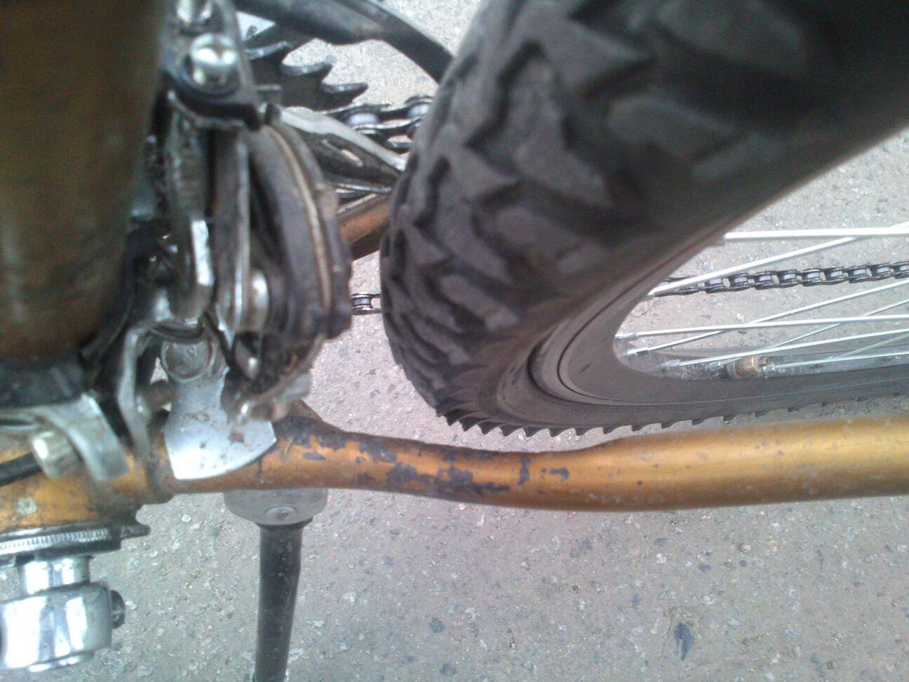

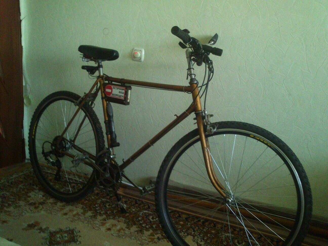

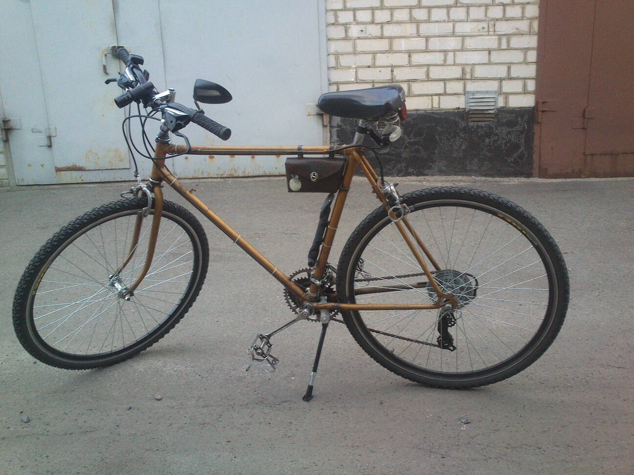

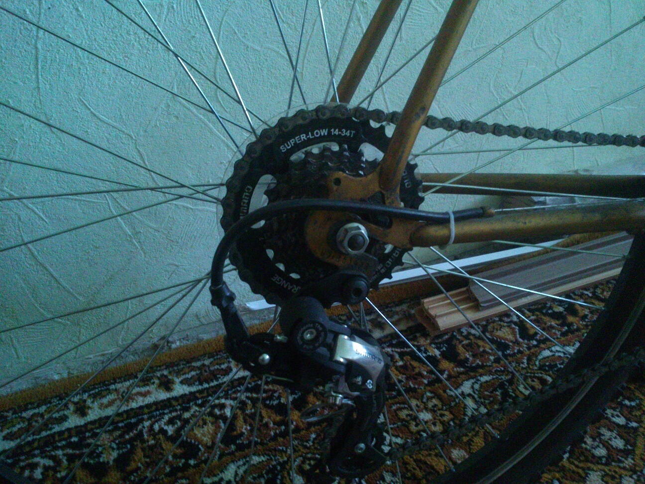

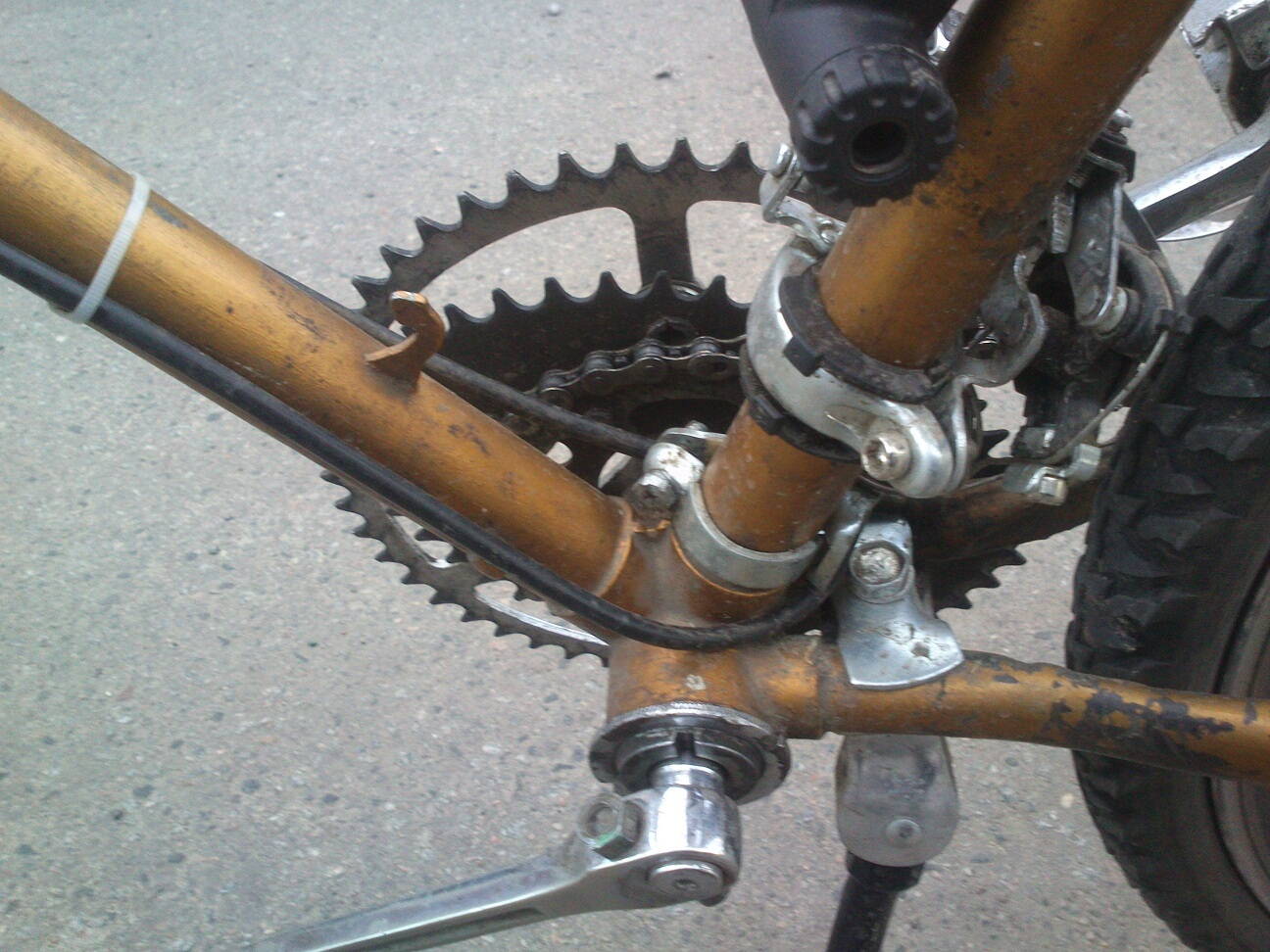

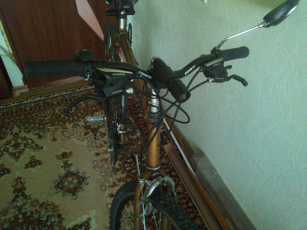

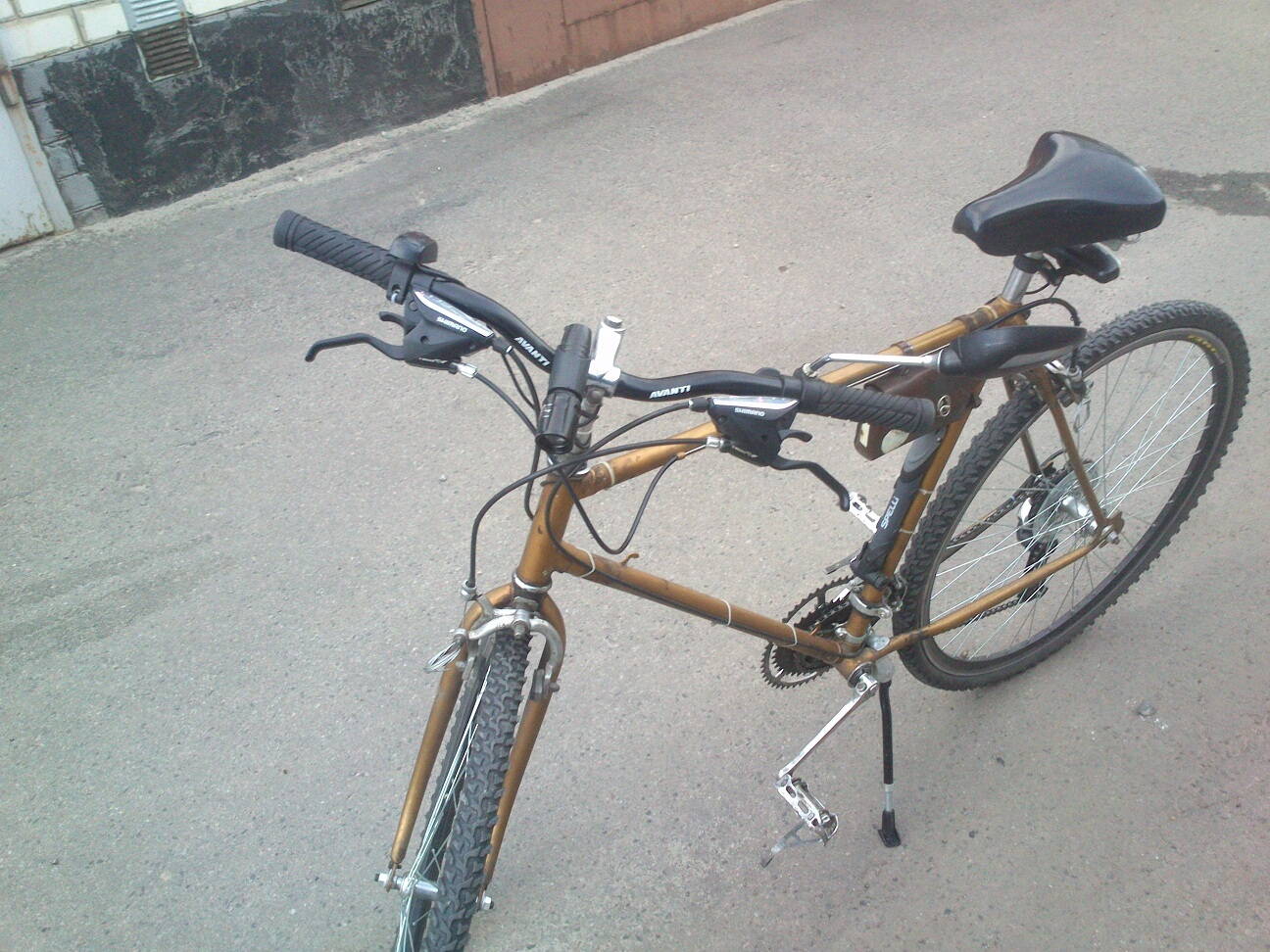

вот фото моего крокодила

Ну багато всього :yes:
Попробуйте взяти на прокат кардинально інше кермо, якийсь "мусташ" чи "метелик", можливо вирішить ситуацію ?! Та й заодно появляться нові додаткові хвати, що повинно допомогти розвантажити руки. Вас зап'ястя турбують, так ?!

нет, не запястья, ладони немеют

Амовилка не спасе. МТВ-шники с таким рулем теж на таке жаліються.
Ергономічні грипси, не обов"язково м"які (я взагалі з дерев"яними їзжу) І розворот ручок руля на себе. Тоб-то заміна руля.
Проведіть простий експеримент, рукі розслаблено вздовж тіла, піднімаємо на висоту керма і звертаємо на кут під яким стоїть кість. Це і є Ваш оптимальний кут хвату. Всн інше буде викликати дискомфорт.

дякую, але всеж таки "хочется амортизатор, не теряю надежду, что он поможет", до этого руля, был прямой самодельный, руки не немели, ( правда это было лет 15 назад, может уже старость :shock: ) поменял его из-за моноблоков, т.к. самодельный был гораздо толще :cry:

руки немеют не из-за вилки, а из-за неправильного хвата.
От жесткой вилки могут болеть кисти. Посмотрите мою тему, я поставил себе амовилку. в 2012 году на Барабашова стоила почти 500 грн и 25 грн рулевая.
Рулевая 1'', под чашечки в рулевой стакан пришлось подложить медную пластину, что бы чашечки сели плотно. Вот и весь танец с бубном.
