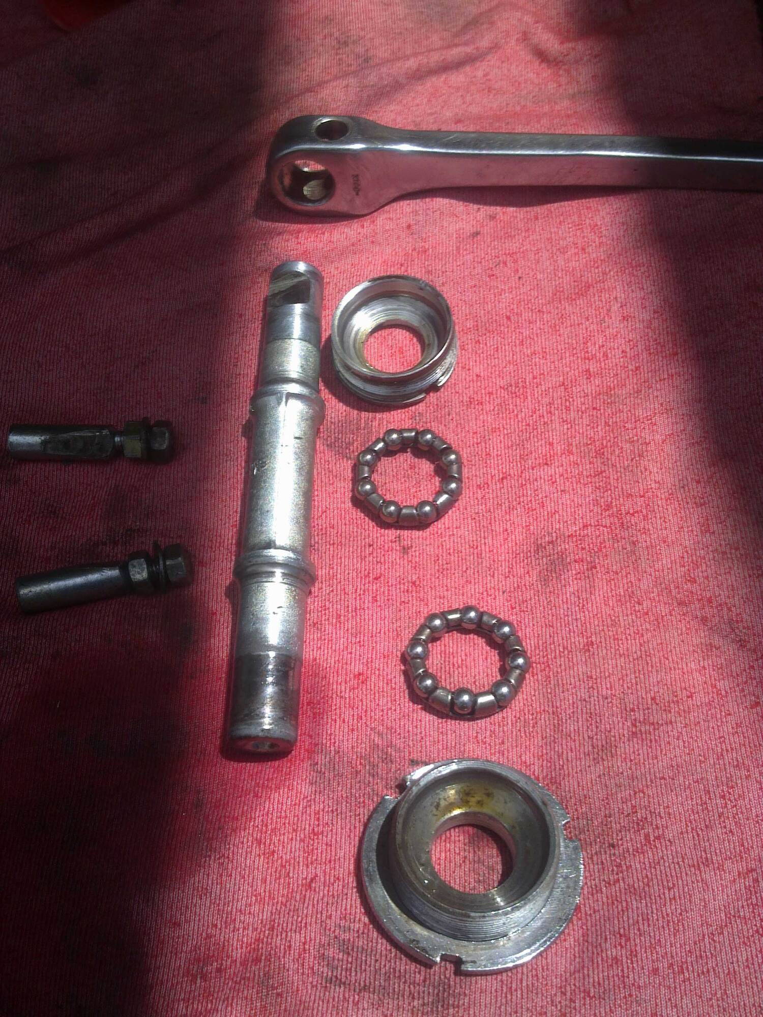

kisaспасибо за ссылки :yes: .Будем потихоньку приобщаться :smile:.Заметил на вилке интересную покраску, под основным слоем проглядывается синий цвет но только на вилке под рамой гольный метал.Это что собирали на заводе из разных комплектующих?Да и разобрав каретку был удивленн ее состоянию, помоему неплохо,думал будет хуже :roll:

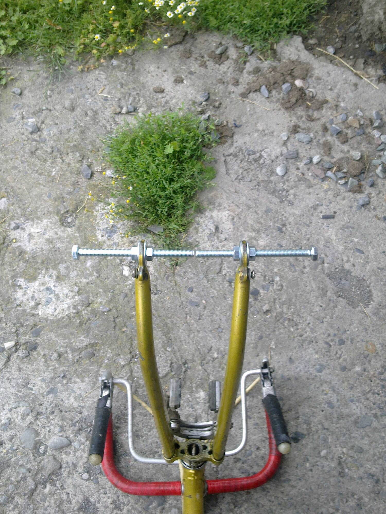

У меня под замену мастер сказал спицы,покрышки однозначно а далее по необходимости.Конечно обода я бы поменял но тогда мой ремонт растянется на долго :eek: .Думаю сначала подшаманить чтоб катал,а со временем заменю.Сегодня ровнял вилку,облезлая краска не давала покоя принял решение обдирать :facepalm: .Позвонил знакомому автомастеру обещал за пиво :yes: покрасить мой вел.Теперь ломаю голову какой цвет красить.Нравится белый,но не вижу общюю картину,у меня с эстетикой не очень :oops:

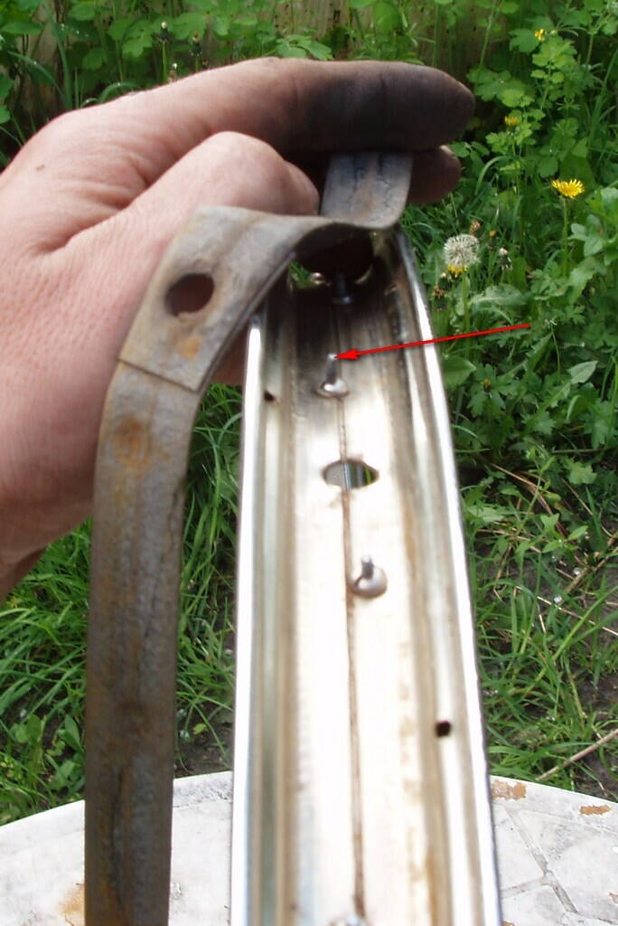

Двойные обода на турист :doubt:
viewtopic.php?f=31&t=160854&start=645#p1281535
Как у мастера может не оказаться спиц тупо на советский дорожник? Идеальная длина 296, а 298 тоже можно, но придётся опилить торчащие концы.
Комментарий к файлу: Это не турист, но концы пришлось срезать
P1010222.JPG [ 164.15 КБ | Просмотров: 2816 ]
Ну есть дорожные спицы 302 (вроде) - их сюда ставить не нужно. Крестов дофига для такого вела. А так - по три креста спереди и сзади, и будет счастье.
