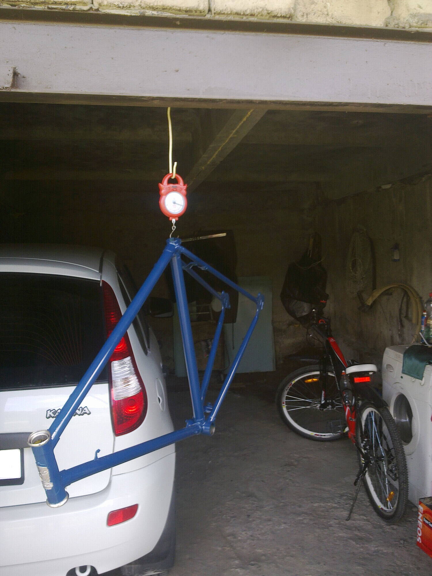

Кстати ( я тут всех задалбываю), Вам не сложно взвесить раму голую - без вилки, каретки, рулевой и т.п. :oops:

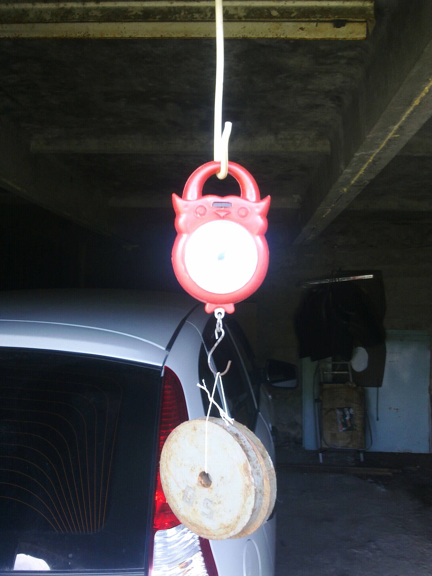

Как и просили взвесил голую раму (с чашками на рулевой).Взвешивал тоже безменом :facepalm: больше нет ни чего, показал ~3кг.Калибровал безмен двумя блинами от гантелей :D. Да кстати если заметили покрасили раму :oops:

Спасибо. Хм. Вес получился средний между 1984 и 1989 гг. Вот ведь как чётко хронологически перестройка видна :D

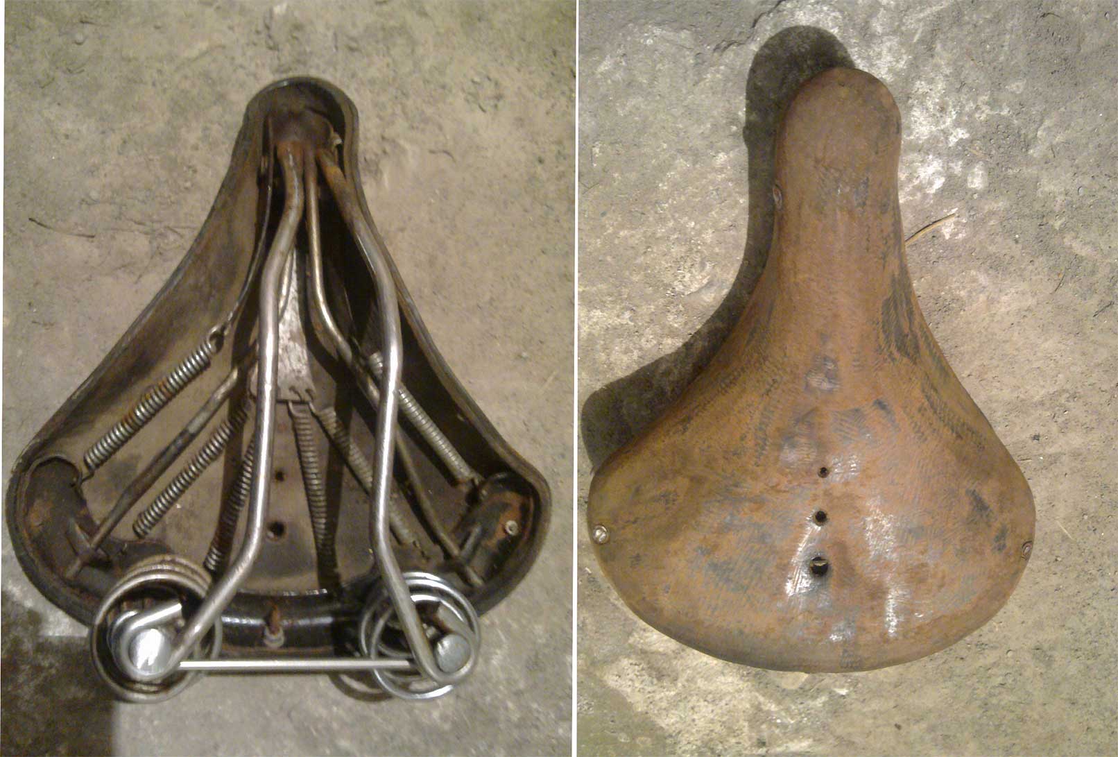

Сегодня проинспектировал седло :sad: Крепление стерто в хлам при затяжке гуляет в верх и низ.Что с ним можно сделать???Может какие борозды пропилить?Само седло было в раковинах поэтому я его наждаком немного пошеркал.А может не стоит с ним возится купить современное?Что подскажите? :roll:

Если очень хочется - то трегранным напильником при некотором усердии вполне можно восстановить до зацепления - метал там мягкий.

Хомут по-любому желательно восстановить - он правильный: viewtopic.php?f=31&t=28294&start=1050#p1227893
Тут другая засада - обычно на таком седле не очень удобно ездить с низкой посадкой. Принято сочетать низкий руль с узким седлом, и наоборот. Конечно, бывают исключения (обычно "мне так удобно" - это до первой пробы по-правильному). Естественно, при правильно отрегулированной (высокой :D ) посадке. В любом случае, сначала попробуйте поиграться с этим - китайское Г всегда успеете купить, или потратить денег на что-то получше.
