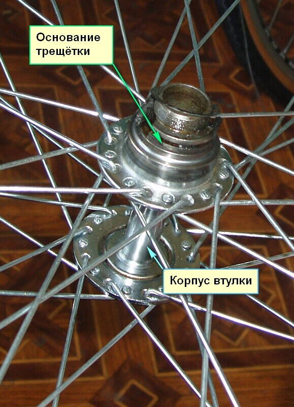

Спецключ (хоть самопальный). Но там сталь по алюминию - могла и прикипеть за годы. Если что - можно разобрать трещётку, не откручивая её основание с корпуса втулки. И трещётку в порядок привести, и спицы проходят при снятой.
Примерно так оно будет выглядеть (только выглядеть, потому что это турист - основание трещётки здесь в принципе не снимается) Правый подшипник придётся приводить в порядок гинекологическими методами :lol: (на туристе это штатно)

Спасибо большое, а как можно разобрать трещотку не снимая его?)
И за что вообще хватать трещоку чтобы снять - за 2 круглые "ямки" друг напротив друга, или за внутренний торец "крышечки" которая прижимает звезды?

Прикипела Ваша трещётка - алюминий+сталь не в тепличных условиях да ещё затянутые силой педалирования могут держать лучше сварки :yes: Я б разбирал, не снимая. Не, ну их откручивают - например, на базаре обычно втулки б/у продают без трещёток. Срывают спецключом с большим рычагом.
Да, кстати, крышка механизма трещётки с двумя дырками под спецключ имеет ЛЕВУЮ резьбу! (Конечно, подручные средства тоже используются)
На примере снова турист - фоток с СШ нет при себе :smile:
P1010315.JPG [ 215.17 КБ | Просмотров: 6249 ]
ГЛАВНОЕ - не разбирать спицевой набор перед попытками сорвать эти резьбы, особенно корпус втулки-основание трещётки - удержать втулку можно только за обод собраного колеса. Больше никак - тисками только изуродовать корпус получится. Ну или после сборки, но тогда если втулка будет испорчена, колесо придётся пересобирать на новую.
Ещё можно с риском для трещётки (но не для втулки) таки разобрать её прямо на втулке, как я говорил, и зажав в тиски основание трещётки, скрутить всю фигню, вращая колесо за обод.

Так само собой , при вращении педалей трещётка должна закручиваться иначе она сама собой будет по пути отпадать. Тут бы фото узла помогло, может там вообще не сьёмная трещётка стоит и только блок звёздочек снимается.
