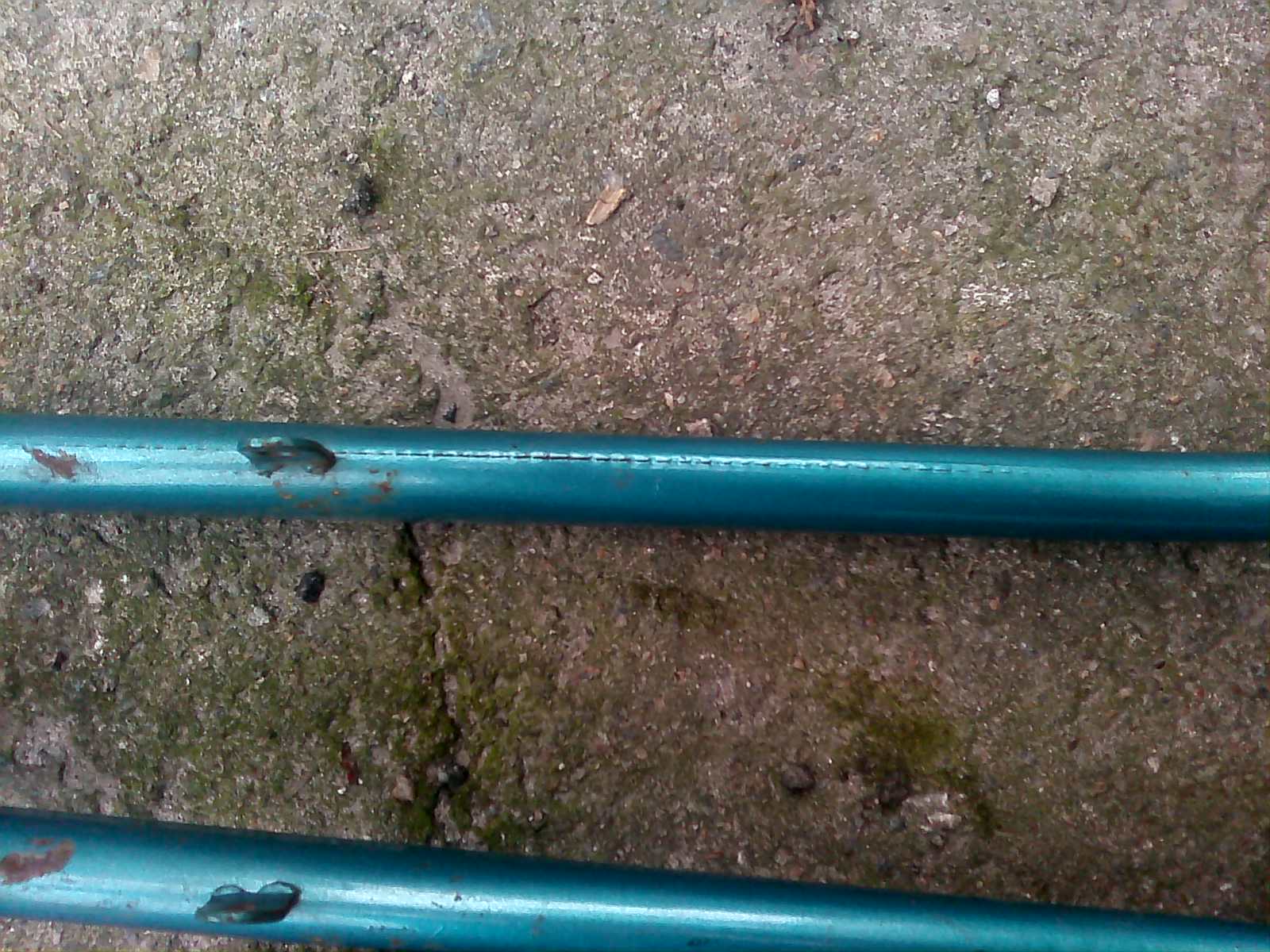

Подскажите, стоит ли заниматься восстановлением/апгрейдом велосипеда, который около 15 лет стоял в сарае?
Правильно ли мне кажется, что у него рулевая вилка вогнута вовнутрь? Так же на вилке не ровно закручен конус, сорвана резьба, что можно сделать?
Кривой переключатель, его нужно снять, и выгибать петух?
Клин в шатуне болтается, купил новый но он не влазит в шатун, они разные бывают, или просто взять молоток побольше :) ?
Комментарий к файлу: Общий вид
CAM_0081.jpg [ 167.84 КБ | Просмотров: 6207 ]
Комментарий к файлу: Вилка, видна кривизна самой вилки, и конуса.
CAM_0083.jpg [ 168.08 КБ | Просмотров: 6207 ]
Комментарий к файлу: В молодости возили на нем картошку, лопнула перегородка, "что-то" "как-то" наварили
CAM_0089.jpg [ 130.58 КБ | Просмотров: 6207 ]
Комментарий к файлу: Вид каретки
CAM_0092.jpg [ 194.01 КБ | Просмотров: 6207 ]
Комментарий к файлу: Задние дропы
CAM_0094.jpg [ 186.12 КБ | Просмотров: 6207 ]
Комментарий к файлу: Подседельный узел
CAM_0095.jpg [ 121.09 КБ | Просмотров: 6207 ]
Комментарий к файлу: Передние дропы
CAM_0097.jpg [ 193.42 КБ | Просмотров: 6207 ]
Комментарий к файлу: Кривая перекидка
CAM_0099.jpg [ 276.14 КБ | Просмотров: 6207 ]
СообщениеДобавлено: 28.06.2014 23:28
Сообщения: 3
Город: Днепропетровск
Зарегистрирован:28.06.2014
Есть ли смысл что-то мудрить с этой рамой?
1988 года, резьба переключателя сорвана, передняя вилка треснута.
CAM_0106.jpg [ 185.06 КБ | Просмотров: 6201 ]
CAM_0108.jpg [ 259.56 КБ | Просмотров: 6201 ]
CAM_0109.jpg [ 240.76 КБ | Просмотров: 6201 ]
CAM_0113.jpg [ 282.47 КБ | Просмотров: 6201 ]
CAM_0114.jpg [ 176.87 КБ | Просмотров: 6201 ]
CAM_0116.jpg [ 215.09 КБ | Просмотров: 6201 ]
CAM_0117.jpg [ 251.9 КБ | Просмотров: 6201 ]
CAM_0119.jpg [ 241.67 КБ | Просмотров: 6201 ]
я бы не стал. считаю что он потребует то количество времени и денег, которое можно более рационально израсходовать, получив на выходе велосипед лучше. это если конечная цель - велосипед для использования его по прямому назначению, т.е ездить.
если целью является получение навыков ремонта и восстановления старых велосипедов, то подойдет.
имеет смысл ремонт до рабочего состояния и не более того, лепить конфету из него не рационально.

McSim81, нужен ли вам велосипед, если да, то для чего? При желании можно "мудрить" с любой рамой :smile:

McSim81, если есть 2тыщи и нет непреодолимой тяги к хвз, то можно купить вел "из европы" и катать.
по хорошему, т.е если оставить от хвз только раму, то выйдет дороже. вариант катать на хвз стоке в принципе возможен, но по моему мнению эти велосипеды во многом уступают б.у "иномаркам", в первую очередь в надежности, прочности и эргономике
