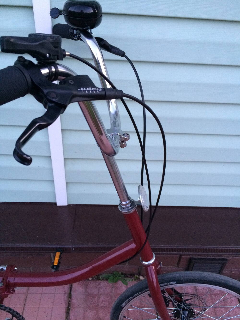

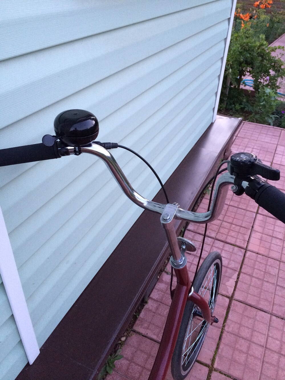

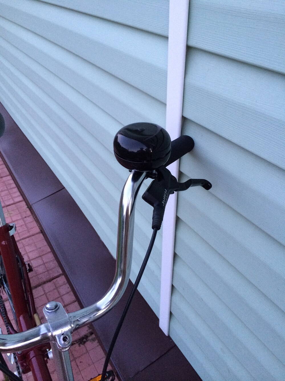

Точно так же делал и я, важно точно и прочно зафиксировать ось, и прихватывать с зажатым тормозом, но все равно потом приходится подбирать положение, если не обходимо подкладывать шайбы.
Ну и для того, что бы не скучно было выложу фотографии, звонок громкий, катафот из детства.
Велик получился смешной, все кто видит меня на нем улыбаются, а по содержанию велосипед с довольно серьезным характером, можно и быстро прохватить и требует довольно хороших навыков и аккуратности.
