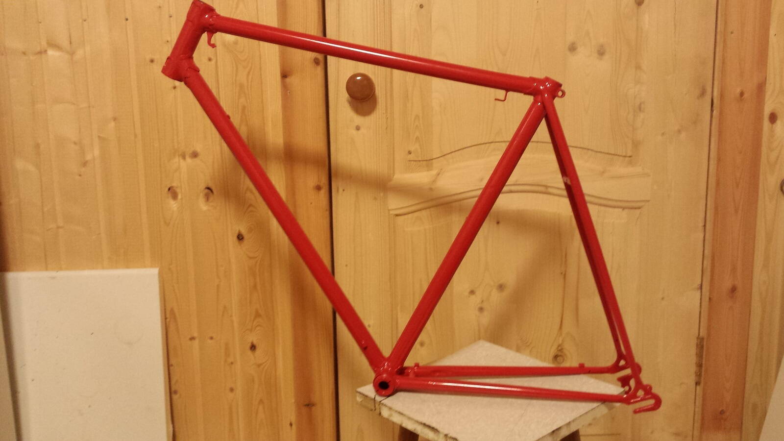

Итак продолжаем!
Покраска прошла успешно, но цвет оказался немного не таким, на который я рассчитывал, он немного отдаёт в розовый, а хотелось ярко краный (может на фото не очень видно).
20140627_225411.jpg [ 351.67 КБ | Просмотров: 1742 ]
20140627_225454.jpg [ 369.8 КБ | Просмотров: 1742 ]

Alex 3-88 писал(а):
Итак продолжаем!
Чашки-то из каретки почему не выкрутили? :facepalm:
Цвет неплохой, по-моему
СообщениеДобавлено: 30.06.2014 12:43
Alex 3-88 писал(а):
Итак продолжаем!
м-да не Феррарі ...
попробуйте виправити ситуацію, з відтінком кольору рами, добавивши жовті стікери (може допоможе) :D
СообщениеДобавлено: 01.07.2014 10:29
Мдя, цвет - то такое, или привыкнете, или поможет совет Бегущей Черепахи. Ашанокомплектуха тоже, ездит, но каретка :facepalm: Как теперь с ней поступите? Или родные чашки - это по замыслу затычки, чтоб резьбу не закрасить? Так у картриджей всё равно резьба другая - нужна перерезка.

Павел Созинов писал(а):
Alex 3-88 писал(а):
Итак продолжаем!
Очень хотелось резьбу оставить родную в хорошем состоянии, т.к. каретка вся как новая.
