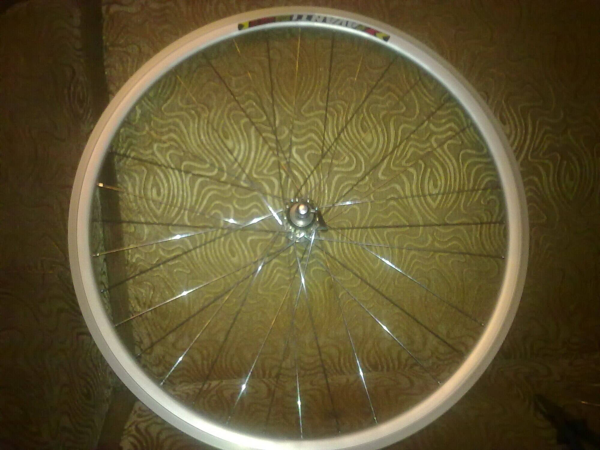

7GBOH7B67uM.jpg [ 556.4 КБ | Просмотров: 1948 ]
0LQsNL83Nn0.jpg [ 606.76 КБ | Просмотров: 1948 ]
0cSUv5pu-jc.jpg [ 383.55 КБ | Просмотров: 1948 ]
Такой вопрос (да, я ВСЕ ЕЩЁ не сделал свои колёса) - можно ли оставить такую спицовку?
Делал вроде по Шелдону Брауну, но где то проморгал, и отверстие для ниппеля теперь немного не там где надо...
Да и стык на ободе по моему не совсем стягивается
4 спицы ещё не поставил, вообще ни в какую лезть не хотят.
Шайбы тоже не ставил, совсем лень на рынок идти, да и на дх подвесе без шайб все стоит, и пока спицы не ломались)
Еще вопрос - можно ли как то накачать обычным насосом под шредер ниппель под престу? У меня под престу только полудохлый пластиковый насос, им 10 атмосфер не накачаешь
И ещё - покрышка не хочет до конца влезать там где ниппель камеры - т.е. как бы яйцо на колесе из за этого получается. При езде может само разровняться или нельзя так?

Вот тебе видео по сборке колёс:
1. http://www.youtube.com/watch?v=Mk-RYAS2 ... WL&index=4
2. http://www.youtube.com/watch?v=CNIsm3Rr ... =5&list=WL
3. http://www.youtube.com/watch?v=YoijYYuR ... =6&list=WL
Дядька нудноватый, но разумного в его словах очень много.
А ты явно где-то накосячил в самом начале.
Твои колёса в обязательном порядке переспицевать!
Вкратце, сборка 36-ти спицевых колёс идёт в 5 этапов:
1. Снаружи в один фланец повтыкать через отверстие по спице. Начать вставлять спицы в обод ПО СВОЕЙ СТОРОНЕ отверстий в ободе по методу "спица через 3 отверстия". Отверстия в ободе идут "криво", змейкой. Втыкать надо в то отверстие, которое ближе к краю обода со стороны собираемого фланца.
2. Повторить тоже самое со вторым фланцем.
3. Втыкая поочерёдно спицы ИЗНУТРИ фланца, отсчитывать их перекрестия с другими. На третьем перекрещивании "поднырнуть" под эту спицу и воткнуть в ближайшее отверстие СВОЕЙ стороны отверстий в ободе.
4. Повторить со вторым фланцем.
5. Выбрать "яйцо" и "восьмёрки.

По нормальному лучше переделать как надо , спицы нужно все набить на втулку , потому что в почти собранном колесе это проблематично делать , шайбы там абсолютно ненужны , вот спицы для удобства навинчивания нипелей лучше смазать . с шредера существует переходник под престу , бугров в месте установки нипеля быть не должно - нипель нужно протолкнуть через отверстие в ободе сразу . , П.С. понял почему kisa был поражён мягкостью велосипеда с рамой из мягкой нержавейки да ещё и на одинарных ободах с нешоссейной резиной- конечно если он катает на таких высоких и мегадубовых ободьях за сто гривен десяток да ещё и с покрышками размером 20 набитыми до 8 атмосфер и втулками с высокими фланцами то разумеется не имеет представления что существуют нормальные упругие обода в три раза ниже и в два раза легче вот и спорит о том чего не знает , как говорится чем меньше человек знает - тем агрессивнее он настроен , простим ему это маленькое невежество , думаю он сам осознает причины своих заблуждений со временем.

Сори, попутал - не знаю где про 10 атмосфер увидел, максимум на покре 6.9 бар, они же 100 фунтов на квадратный дюйм)
Ну технологию я на переднем колесе использовал попроще - скопировал с другого колеса, вроде нормально, а вот заднее начал по Брауну собирать - и чет запутался)
собирать четырьмя группами - очень неудобно, т.к. пока первые 2 собираешь - спицовка на радиальную похожа, и это путает
Еще самое сложное - это начать спицевать другой фланец, т.к. на глаз трудно определить какую спицу куда втыкать)

Не открутятся , а настраивать намного легче , их от откручивания больше держит сила трения нипеля об обод и угол наклона . вот если бы они солнышком стояли - тогда возможно самооткручивание. Про обода это местный велогуру пересев с высоченных аванти с шоссейной резиной на одинарные пластилиновые обода открыл для себя высшее знание мягкости и и нирвану надёжности , и теперь пропагандирует его где только можно :D

Да собирать с нуля . особенно когда делаешь это не каждый день очень весело , я лично до появления интернета и всяких там буржуинов пользовался вот этим бумажным изданием http://yadi.sk/d/RuGcGrT93OkTw . там есть всё что вам нужно .
