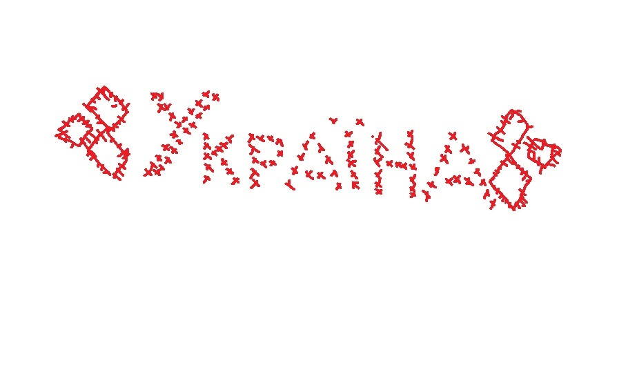

хм... деколи весчь деликатная, дощечка... разве что на переднее крыло, как на военных моцыках, а если попробовать сделать вышивку на коже и натянуть на раму, будет оригинально и название Украина с вышивкой должно смотреться отпадно, главное найти того кто сможет вышить акуратно и красиво крестиком по коже.
ууууу.jpg [ 56.95 КБ | Просмотров: 1476 ]
замахался крестики рисовать %) какось так, но только красивее
