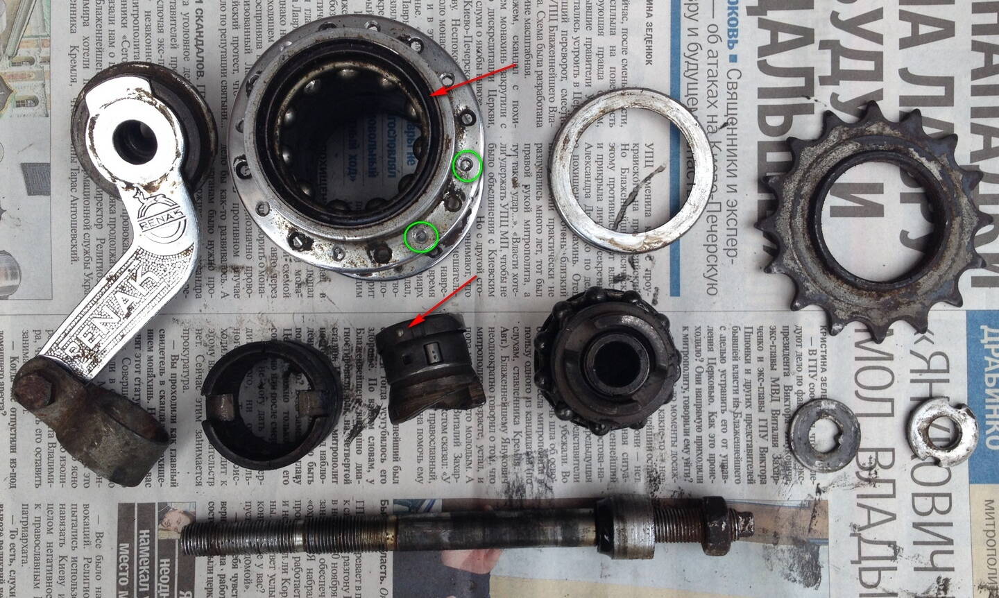

Для чёткости торможения и плавного нарастания его усилия, нужно обращать внимание на эти моменты: правильной формы, гладкая винтовая поверхность, чёткая коническая (с прямой образующей) поверхность, отсутствие выступающих за конус заусенцев и друних дефектов там, где они пересекаются.
Комментарий к файлу: Идеально

Также нужно осмотреть внутренние конические поверхности барабана и наружную левого большого конуса. Важна плавность и правильность конических поверхностей, чтобы они плавно, без зацепов и рывков скользили друг по другу. На всякие раковины и т.п. можно закрыть глаза, если они не цепляют за ответную деталь.
Подробнее об этом здесь: viewtopic.php?f=31&t=216479&p=1429421#p1429421
Очень понравилась предложеная система смазки втулки - подшипники пластичной смазкой, а прочий ливер - жидким маслом. С некоторых пор и я использую Фиол или соответствующую ХАДО для подшипников, и ТАД-17 для остального механизма. В ТАД макаю собраные узлы тормоза и обгонной муфты, стараясь не макнуть уже смазанные пластичной смазкой подшипники. Перед монтажом даю маслу немного стечь.. Работает аки швейцарские часы - и шепчет, и катится, и тормозит чётко.
UPD В некоторых случаях, ТАД-17 работает плохо, лучше выбрать другое масло viewtopic.php?f=31&t=224834&p=1382956#p1382956
Никто не мешает смазать и весь механизм пластичной смазкой - от Литола и лучше (Фиол, ХАДО). Смазки не должно быть много - набивать втулку ией нельзя. Промазать только тонким слоем, где трётся. Может наблюдаться нечёткая работа при похолодании, особенно при излишке смазки - но это зависит ещё от хладоустойчивости смазки. Всякое старое непонятное вроде солидола или Циатима лучше не применять.
RENAK после реставрации, точнее, просто профилактического ремонта: viewtopic.php?f=31&t=174953&start=120#p1299973
У меня возник ВАЖНЫЙ вопрос по диаметру шариков маленького подшипника - писал об этом здесь
viewtopic.php?f=31&t=160854&start=540#p1248357
Изучение втулки RENAK показало, что размеры и форма дорожки малого конуса строго идентична советской, но шарики у немца таки диаметром 6, 3 мм! Во всех виденых с тех пор втулках, где шарики малого подшипника имеют размер 6,0 мм, они катаются по самому краю конуса...
Неплохо, и достаточно легко обеспечить дополнительную защиту от грязи с левой стороны втулки - по образцу чешских. Для этого нужно взять кольцо, какое устанавливается справа под звёздочку и охватывает корпус снаружи, и поставить его таким же образом с левой стороны на тормозной конус, зафиксировав сверху тормозным рычагом. Получится лабиринтное уплотнение.
Для увеличения ресурса втулки - чтобы вообще уже.. - все подшипники можно заменить на насыпные шарики (помним про "минус 1"). Впрочем, большие итак сто лет ходить будут, смысла в этом мало, а вот малый подшипник - даже очень желательно. Ещё раз напоминаю viewtopic.php?f=31&t=160854&start=540#p1248357 . Вот если нет сепараторных штатных больших подшипников, их можно "насыпать", например, из нескольких советских катреточных. При этом немного (неощутимо, это просто теория) возрастёт сопротивление.
Если повезёт, может попасться на барахолках такая втулка оригинальная F&S или RENAK - тоже немецкая, лицензионная. В импортных втулках резьба на оси и конусах, соответственно, не совпадает с советской. В случае неоюходимости, эта проблема обходится так: viewtopic.php?f=31&t=205152#p1300845
Если диаметр шариков в больших подшипниках совпадает с нашим (6,0 мм), можно смело заменить потроха в сборе, если 6,3 мм - нужно смотреть и думать. Обращайте внимание на количество отверстий под спицы - бывает разным. Не исключено, что и другие заводы делали их по лицензии.
Старые втулки такой системы (и наши, и импортные) имеют звезду не на шлицах, а на резьбе и оснащены локрингом. В случае необходимости, ним подходят современные звёздочки и локринги для фиксов.
Комментарий к файлу: RENAK

В разных втулках, при общей поузловой взаимозаменяемости элементов (хоть с немца на "Прогресс" или с ХВЗ на кЕтай), попадаются отличия в некоторых узлах. Например, латунный сепаратор с "встроеными" усиками может быть заменём стальным, с приклёпаными стальными же усиками-пружинками. Мне попался малый тормозной конус F&S с канавками под ролики хитрого несимметроичного профиля и зацепами на роликах для их точной ориентации. А в другой втулке той же фирмы всё сделано, как мы привыкли - от советского конус отличается только клеймом...
Подшипники в советских втулках имеют шарики диаметром 6,0 мм. В оригинальной Торпедо от F&S, что мне попалась - тоже, а вот в RENAK они оказались 6,3 мм. Не исключено, что в разные годы и на одной фирме могли использовать разные шарики - при ремонте нужно обратить на это особое внимание, особенно в случае импортной втулки. С маленьким подшипником вообще вопрос сложный - об этом говорилось.

Обещал рассказать о некоторых особенностях спортивных велосипедов. Снова говорить буду о советских, но буржуйские принципиально не особо отличаются. Условно все туристические велы называю туристами, гоночные - Старт-Шоссе, СШ, стартон.
Чем передние втулки отличаются от дорожных, рассказывается выше. Общие принципы работы с любыми велоподшипниками описаны в ОКВП http://krokovod.org/forum/viewtopic.php?id=53 .
Задняя втулка и её ось устроена так же, как передняя, только ось толще (резьба М10х1) и шарики больше (6.0 мм). На буржуйских, как обычно, часто применяется вражеская дюймовая резьба и шарики диаметром 6,3 мм. Так что оси-конусы не слишком-то и взаимозаменяемы. Впрочем, этого железа в продаже достаточно - сложнее найти советские размеры. Ну и гайки вражеские имеют идиотский размер под ключ - на 15 - по этой причине во всех нормальных веломагазинах обязательно на прилавке есть одинокий такой обычный рожковый ключ.
Внимание! Резьба одного из стандартов басурманской задней оси очень близка к нашей, но не такая. До того, что на неё свободно пальцами накручиваются наши конусы и гайки крепления оси. Беда в том, что накручиваются СЛИШКОМ свободно, и под нагрузкой моментально сорвутся. Вражеские конусы и гайки на нашу резьбу не лезут. Этот факт можно использовать для проверки - ху из ху, если есть такая и такая оси.
Ось туристов и трековых Рекордов одинакова - цельная, длинная, крепится в дропы гайками под ключ или барашковыми (не путайте барашковые гайки с эксцентриками!). Правый задний барашек туриста несколько отличается формой от левого - чтобы не мешать перекидке.
Ось стартона насквозь полая, короткая - расчитана на крепление эксцентриком. Рычаг эксцентрика располагается с левой стороны велосипеда. Конусы и всё, что накручивается, взаимозаменяемо у туриста и СШ. Подчёркиваю: говорим о задней оси.
Т.к. на синглспидах и фиксах ось из-за необходимости регулировки цепи должна крепиться очень надёжно, эксцентрики и барашки на них давно не применяют - только честные гайки М10х1 под ключ на 17. Пользуясь взаимозаменяемостью, часто втулки СШ для таких велов собирают с туристовской осью (а наглые или неграмотные барыги, бывает, выдают туристовскую ось за трековую - они не так уж неправы - оси туриста и Рекорда одинаковы).
С правой стороны из-за наличия трещётки подшипник утоплен довольно глубоко, и на ось после конуса надета дистанционная втулочка, а за ней - контргайка.
Втулки разных лет выпуска немного отличаются - об этом рассказано в разделе о втулках.
На всех туристах примерно до 90 г.в. втулка полностью стальная. Основание трещетки навсегда насажено на корпус втулки - для нас это одна деталь. Поэтому для доступа к спицам приходится снимать звёзды - это делается просто. Пакет звёзд на туристе снаружи зафиксирован либо пружинным кольцом, как на Торпедо - оно просто отщёлкивается отвёрткой, либо резьбовым кольцом - оно откручивается ключом-семейкой, резьба нормальная - правая. После этого звёзды снимаются.
Вот здесь коллега снимал звёзды, закреплённые резьбовым кольцом viewtopic.php?f=31&t=294704&p=1615317#p1615018
На Старт-Шоссе маленькие звёзды накручены по резьбе - они откручиваются хлыстом. Аналогично стартоновским устроены задние алюминиевые втулки самых поздних туристов - 1990-х гг.
Сами трещётки устроены и разбираются везде практически одинаково, это относится и к фривилам на одну звезду.
Хорошо илюстрированная разборка трещётки "HERO", аналогичной по устройству СШ (и установленой на некоторых поздних стартонах и туристах), показана здесь: http://tourist.kharkov.ua/phpbb/viewtop ... 0#p1310773
Так же разбираются и другие (турист, фривилы) подобные механизмы. Разница лишь в количестве и креплении звёздочек и в том, что на туристе со стальной втулкой (кроме поздних, где втулка из алюминия) основание является одной деталью со втулкой - скрутить его со втулки нельзя.
Для доступа к механизму трещётки необходимо спецключом (используют и подручные средства) открутить крышку механизма - она же является конусом одного из внутренних подшипников трещётки. Резьба здесь ВСЕГДА ЛЕВАЯ!
Комментарий к файлу: Спецключ для Туриста
P1010315.JPG [ 283.01 КБ | Просмотров: 186263 ]
При разборке трещётки высыпается несколько десятков (60-70) мелких шариков! Примите меры, чтобы их не растерять - подложите под колесо большую чистую тряпку. В советских трещётках используются шарики диаметром 3,0 мм.
Прямо под крышкой-конусом находятся одна или несколько тонких шайб - важно не растерять и не погнуть их.
Корпус снимается (для этого с него не обязательно скручивать звёзды), и перед нами - собачки и пружинки. Недостающую собачку можно попробовать изготовить на точиле из ненужной ашановской или из обломка подшипника - их форма не очень сложна. Оси пружинок делаются из скрепки или маленького гвоздика. Заменять пружинки пластиковыми или резиновыми суррогатами стОит лишь временно, например, в походе. Вот чертежи пружинок ХВЗ для самостоятельного изготовления:

В отличии от остальных подшипников велосипеда, для регулировки зазора в подшипниках трещётки используются те самые тонкие шайбы, которые я просил не гнуть и не терять при разборке. Меньше шайб-меньше зазор. Т.е. убираем шайбы по одной, пока люфт не станет минимальным. Важно, чтобы шайбы и плоскости, к которым они прилегают, были идеально чистыми - любая песчинка мешает правильной регулировке! Собственно, песчинкам в механизмах вообще делать нечего...
Точное значение люфта здесь сказать трудно - просто он должен быть, но чем меньше - тем лучше. Оставлять трещётку совсем без люфта нельзя! Лучше пусть немного болтается, чем будет перетянута, как и любой другой велоподшипник.
Здесь мне пришлось убрать ВСЕ шайбы. Допустимо также немного подточить конус - крышку трещётки. При этом НЕЛЬЗЯ затрагивать дорожку качения шариков! Необходимость подобных мер диктуется не столько убитостью и износом, сколько километровыми допусками при изготовлении на заводе. Ну и смотрите, чтобы оси пружинок не торчали под шайбами :D
Немного о смазке. В старых пособиях рекомендовали использовать для смазки трещёток ЖИДКОЕ масло, мотивируя это тем, что пластичные смазки затвердевают, и механизм перестаёт корректно работать. Для тех времён и тех смазок это справедливо. Но мы живём в 21 веке, и в нашем распоряжении полно смазок, на несколько поколений новее тех солидолов с циатимами. Поэтому считаю эту рекомендацию устаревшей.
Для трещёток, как и для всего остального в велосипеде, применял смазку ФИОЛ, а с некоторых пор - ХАДО "Смазка универсальная". Ни о каких загустеваниях при этом, понятно, речи быть не может. Годится и ЛИТОЛ, но при минусовых температурах всё-таки он может вести себя плохо, особенно палёный. Летом не вижу ограничений и для него.
Конечно, если Вы мажете велосипед всяким говном из дедова сарая неустановленными нецелевыми смазками, лучше таки послушать рекомендации из прошлого века. О смазках здесь: http://krokovod.org/forum/viewtopic.php?pid=899#p899
Ещё можно поиграть в олдскул - заложить в ПОДШИПНИКИ трещётки (шарики-дорожки) пластичную смазку, а на собачки, пружинки и храповик накапать трансмиссионки. Но это очень на любителя.
На пластичной смазке трещётки трещат тише, особенно в первое время.
На фото выше видно количество смазки, необходимой механизму. Это - максимум, лучше заложить немного меньше - из этой трещётки при работе потом немного смазки выдавило.
