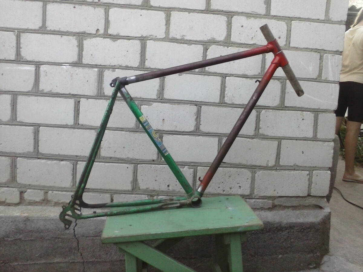

Вобщем пока еще не паял.Был распаян подседельный узел. Трубы пока вставлены в узлы .Получилось как-то так. Высота подседельной трубы от центра каретки до среза подседла 52см дляна горизонтальной трубы 57см Второе фото на фоне В-542.

 Заголовок сообщения: Re: Мелкий Турист
СообщениеДобавлено: 07.07.2014 01:49
Интересно получается, на мой взгляд можно вилку и не укорачивать, а штампованный мостик оставите? Может все-таки трубку припаять? Тогда если укоротите вилку, имеет смысл припаять и ниже трубку на стойках задних перьев, тогда и тормоза можно будет поставить одинаковые с коротким ричем, например от СШ.

HENK75 Трубка вместо мостика и пониже - однозначно. Пока только есть одни тормоза с центральной тягой.

Интересный самовар получается всякие дополнительные бонки под современный насос , фляги и тп делать будете? если делать трубчатый мостик то есть смысл возле отверстия для крепления тормоза сделать его квадратным как на спецзаказе чтобы потом не играться с всякими полукруглыми шайбами.

Упоры для насоса еще не отломал. Полукруглая шайба делается за пару минут из куска алюминия и тп делать не буду.

Мне нравится. Вилку действительно неплохо укоротить - сантиметра на 2. Как раз лёкгий слоппинг уберётся. И расчитать, чтобы стартоновский тормоз на минимальном риче встал - должно быть хорошо.

В наличии туристовский. Посмотрю как с ним будет на минимальном риче.Kisa ,а у Вас на Табуретке я видел туристовский стоит? По ричу вроде еще запас есть?

На минимуме стоит. Вроде он тогда (мой тормоз 1972 г) типа универсальный был, или чуть раньше, в 60-х на шоссеры такой ставился, а потом на туристы перекочевал - точно не интересовался. Но я смотрю сейчас на стартоновские рамы-вилки и тоже чешется их укоротить :smile: Не на табуретке - там это совсем не в тему без изменения рамы. Из-за клиренса, в первую очередь. Нафиг надо (и перекраска), это так- на будущее.

Уж если заморачиватся с укорачиванием вилки и мостиком трубкой, то делать под тормоза СШ будет компактно и аккуратно, все равно объем работ большой так делать уж по полной.
