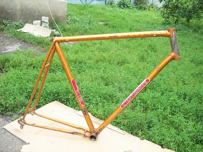

Добрый вечер, уважаемые. Приобрел раму СШ - Москва 80 79 г.в. № 55. Есть минусок - горбинка у рулевого стакана ( фото прилагаю). вопрос: кто выгинал именно раму СШ ? Говорят она очень крепкая и выгнуть не получится. Турист и Украину выгинал по методике почерпнутой здесь на форуме. Получится ли СШ ? И еще один вопрос: вместе с рамой приобрел вилку. Сквозь краску на коронке пробивается хром. Были ли такие вилки ? У чемпиона хромированы только ноги вилки?

:shock: Кто-то стартон погнул! (кто б мне такой битый за рюмку чая подарил :roll: )Попробуйте с рамой- расскажите. Скорее всего, просто сильнее давить нужно. Похоже, на нём влупились хорошо, вилка вообще не выжила..
Вилка непонятно от чего. Расстояние между дропами какое - 90 или 100 мм? (могли и разогнуть, но..) И получится ещё пару ракурсов вилки - сбоку во весь рост, коронку, дропы?

Попробуйте найти на форуме сына Воронцова , думаю он подскажет , возможно раму придётся греть перед правкой - она термообработана .

У меня та же история. Есть еле заметный горбик у рулевого стакана, а вилка родная в хлам. :sad:
 Заголовок сообщения: Re: Рама СШ - Москва 80 вопрос.
СообщениеДобавлено: 10.07.2014 11:07
Термообработана - вона как на солнце аж выгорела - явно много грелась :yes:
