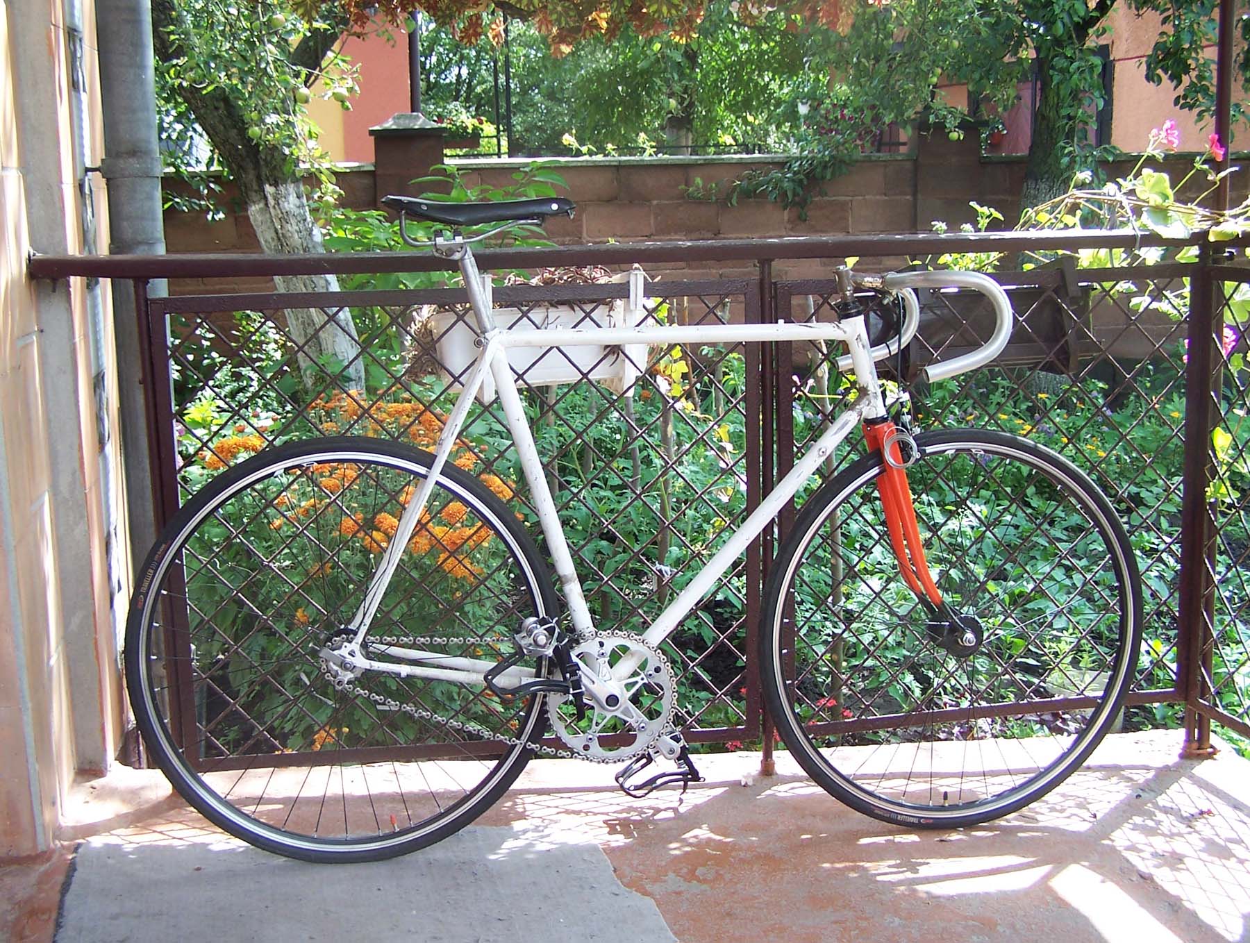

СообщениеДобавлено: 12.07.2014 15:08
Завершуємо передпокрасочну обкатку. Піймав себе в підсвідомому затягуванні процесу. Не хочеться на тиждень - два без нього залишатись.
Зі зробленого. Зняті тормозні ручки, встановлена додаткова циклокросова. Сподобалось , мені більш підходить ніж пістолети. Спробував зробити емблему, але плотність тонера не дозволяє протравити глибоко, буду робити маску з оракала. Тим більше досвід є.
Изображение 034.jpg [ 443.3 КБ | Просмотров: 2736 ]
Изображение 035.jpg [ 258.06 КБ | Просмотров: 2736 ]
Поставлені тукліпси. Тут вийшло непорозуміння. Те що потрібно вчитися встьогуватись це зрозуміло. А от при їзді відчув дискомфорт. Виявляється нога уходить сильно далеко вперед, коли відсунув назад все стало добре. Питання на кого розраховані ці тукліпси, якщо у мене 44 розмір?
Також вирішив кріплення манеток не випаювать, як спочатку хотів, а відрізати. Спробував справа. В той же день велосипед "віддячив" - зажував штаніну улюблених штанів для велосипеда. З минулого року їздив без проблем, а тут на тобі. От і не вір що у велосипедів є душа :)
Сьогодні прикупив винос і руль. Винос чекає поліровки. Руль чекає зустрічі з ножовкою і перетворення в булхорн.
Изображение 048.jpg [ 210.68 КБ | Просмотров: 2736 ]
Хлопці підкажіть як правільно заводяться ремінці на такліпсах, а то мене сумніви гризуть, чи правільно зробив. Відчуваю помилку, а як правильно не розумію.
Изображение 036.jpg [ 222.09 КБ | Просмотров: 2736 ]
