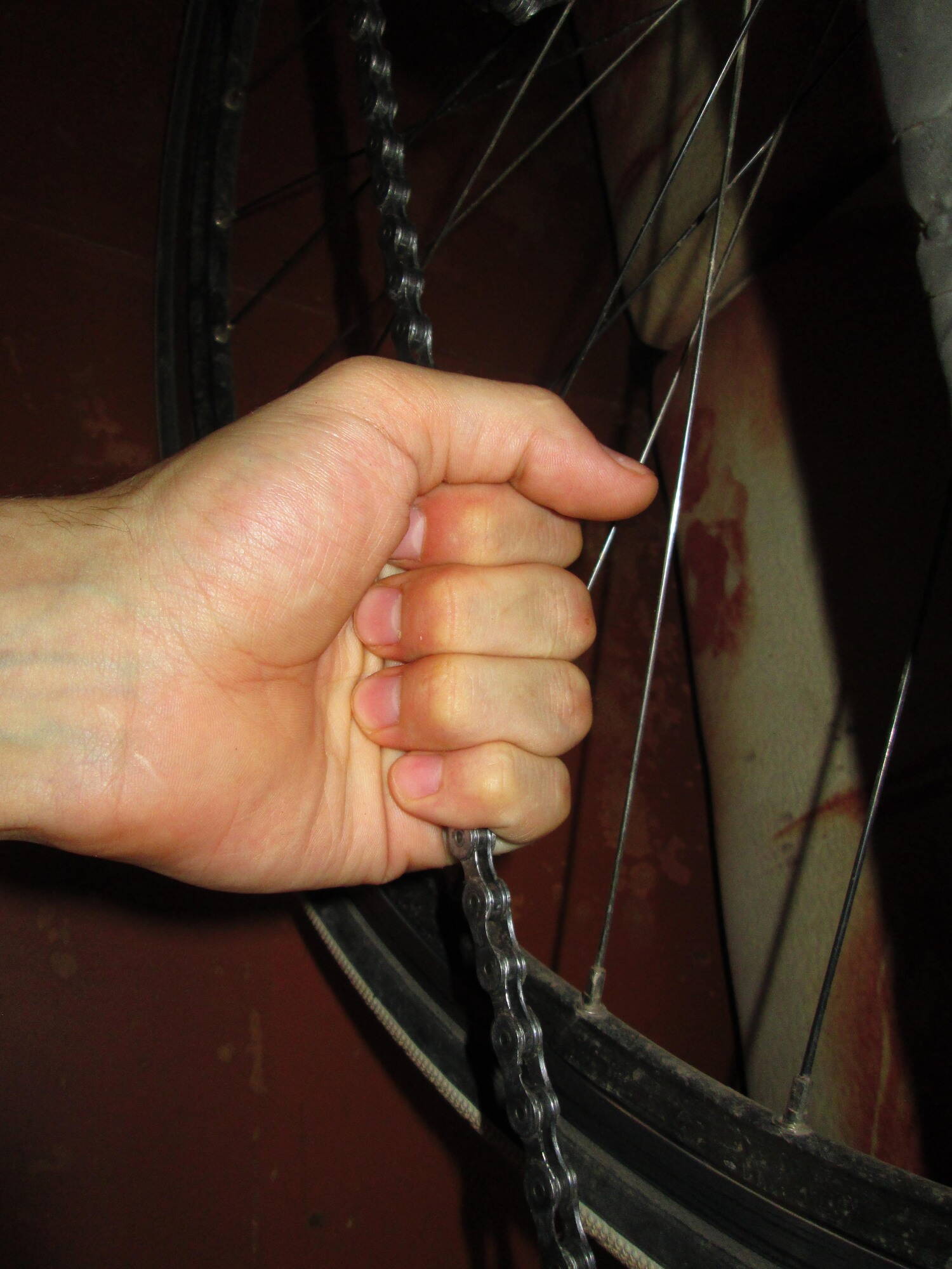

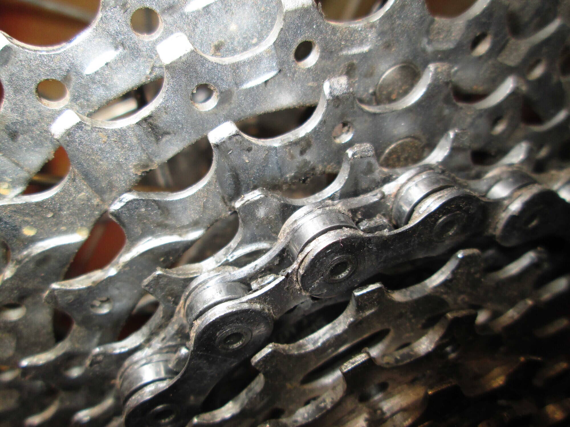

Еще пол года назад прочитал весь ваш форум. За это время набил руку с парафинировкой и очисткой смеси. Вот отзыв, который я пустил уже по соц сетям и прочему интернет-ресурсингу) Ребята! вы просто класс!
Хочу поделиться довольно уникальным опытом смазывания цепи парафином. Не помню уж, как эта идея пришла мне в голову, но загуглив в интернете сию тему я натолкнулся на хороший форум, где народ нещадно экспериментировал. Вообщем вот плюсы и минусы, которые я заметил:
+ большой ресурс до следующей парафинировки
Мой рекорд до легкого свиста цепи - 820 км! Ни одна жидкая\густая смазка не давала такого! Да и дотянув до такого расстояния нагребалось столько пыли и грязи, что смазка уже была абразивом и только убивала ролики и все остальное!!!
+ не создает абразива!
Я был очень удивлен, когда накатав 500 км попробовал покрутить цепь в продольном направлении. Нет ни хруста, ни ощущения, что цепь сухая!
+Цепь всегда чистая!
На фотографиях состояние моей кассеты и цепи как раз на рекордных 820 км пробега. Небольшие крупицы парафина, которые легко стряхиваются с руки. Цепь - самая чистая деталь моего велосипеда)
+Перестало жрать ролики переклюка
Я покупаю кастомные ролики на промах из аллюминия. С ними и внешний вид круче и переключение лучше, Но алюминий потихоньку сьедается цепью. Однако с парафиненой цепью на ролике создается тонкий слой парафина, который сам налипает и не сдирается. Мои ролики уже забыли, что такое стачиваться!
Есть и минусы этого метода:
- слишком влажную погоду не любит!
Да! если вы катаете по лужам и в сильные дожди - этот метод не для вас! Ресурс примерно 20 км. Вода, так или иначе, попадает между звеньями и гидравлически выдавливает папрафин! А там и нагребает абразив с собой.
- немного муторный метод проварки
Вообще то все просто! нет ни запаха, ни грязи. Кидем цепь в банку, ставим на водяную баню и кидаем в банку парафин! Для меня проблем никаких, но кому то это геморрой =\
-первые 2 км не очень хорошее переключение передач
Не ну а что вы хотели? Сразу пропарафиненую цепь тоже нельзя одевать - она как палка становится! Нужно слегка пошевелить звенья и, поставив на велосипед, в холостую оборотов 20 сделать системой. Можно еще и переключать.
Вообщем я оказался довольным! Теперь я парафиню даже звездочки системы, кассету и ролики переключателя! Грязь не налипает вообще! Набравший пыли парафин отваливается со звеньев, либо копится на лапке, где есть плечо между роликами. Оттуда он снимается пальцами и выкидывается. Причем все вокруг чисто и аккуратно. Подсадил на это дело своего друга, который катает на джамисе Джека) Он тоже очень доволен! Не, ну а чо? Вливайтесь, делитесь опытом!
З.Ы. На одну парафинировку уходит 3 столовых свечки. Набор из 6 белых свечей стоит 60 рублей в магазине, напротив рыболова. Я считаю, что это еще и дешево) Кстати есть особо опытные люди, добавляющие от 5 до 10 % натурального воска в парафин! Итог - цепь дольше ходит во влажной погоде, но начинает набирать пыль. Нужен баланс, который каждый находит для себя сам.
IMG_2238.JPG [ 928.32 КБ | Просмотров: 11901 ]
IMG_2239.JPG [ 973.45 КБ | Просмотров: 11901 ]
