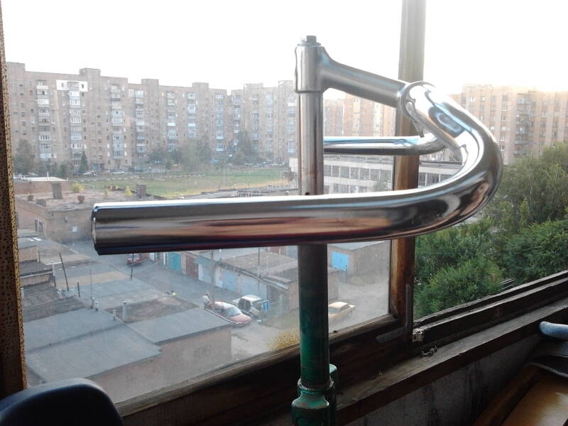

И так, коллеги... Долгое время думал, долго проболел, а ещё дольше фигней маялся. За период молчания на форуме приобрел руль:
2014-08-06 19.24.45.jpg [ 369.08 КБ | Просмотров: 2112 ]
2014-08-06 19.24.34.jpg [ 341.93 КБ | Просмотров: 2112 ]
с выносом пока не определился - возможно, будет слишком велик, но это уже после обкатки. Я решил поставить планетарку, ибо одной крейсерской мне мало. Нет, я не буду ставить 7 или 11 скоростей. Нах?! Мне сойдет 2 или 3 скорости. Просто, частенько приходится преодолевать горки. А тут начитался соседних тем про автоматику и чуть не прослезился - до чего только люди дошли, чтоб ничего не делать! Вообще, мне понравилось. Очень даже.

 Заголовок сообщения: Re: Спорт В-541, '68 года. Проект Nimbus
СообщениеДобавлено: 08.09.2014 00:29
Руль зачетный, новый?
СообщениеДобавлено: 08.09.2014 01:45
Гріпсшифт - найбільше зло сучасних планетарок !!! Можете попробувати використовувати нарамні манетки від ... та навіть ж від Вашої моделі.
Доржнє кермо "перевертиш" приспортивнює дорожню раму 100%, чи не при дорожнить він Ваш "Спорт" ... х.з. Треба бачити кінцевий результат проекту.
В будь-якому випадку, якщо на Вас нападе ще якесь кермо, то не відбивайтесь :smile: , фінальна примірка покаже на чому варто зупинитись.
