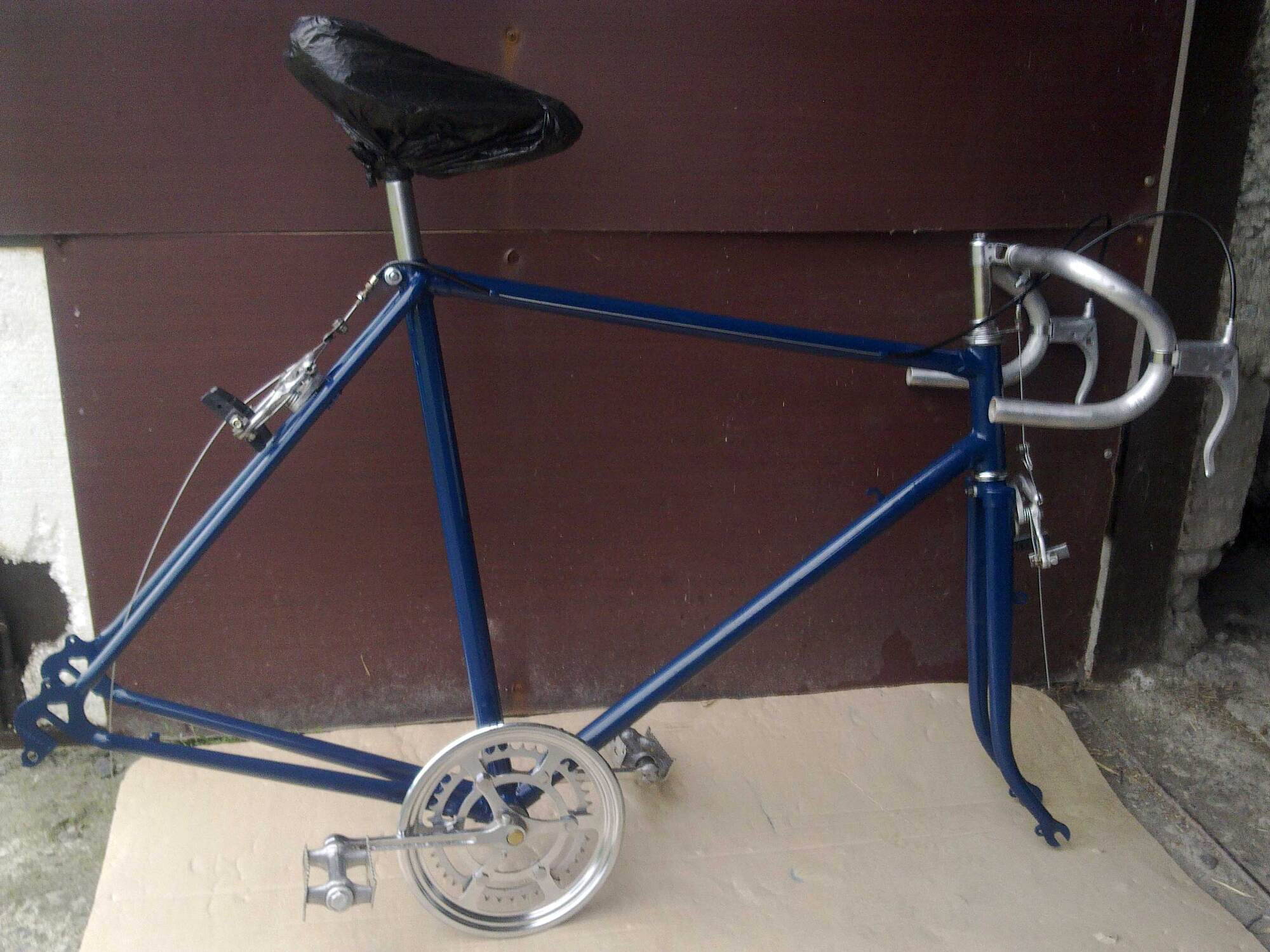

Ну вот потихоньку начну примерять отмытые, проинспектированные, смазаные детали :D . Седло зачехлил дабы не попортить :oops:,намотку намотаю в самом конце.Вот не знаю есть крылья никелерованные ставить ли :yes:.

СообщениеДобавлено: 14.07.2014 20:32
troi
Соберете, приложите и поймете, надо не надо, какого цвета планируете обмотку? Рубашки тросиков можно или белого цвета или еще серебристого бывают, будет наряднее, хотя и черного цвета можно :wink:

Рубашки есть и серебристые :wink: , думал в начале их ставить но решил пока черные, так как купил комплектом.обмотка есть черная,седло черное :D Как то так :D
