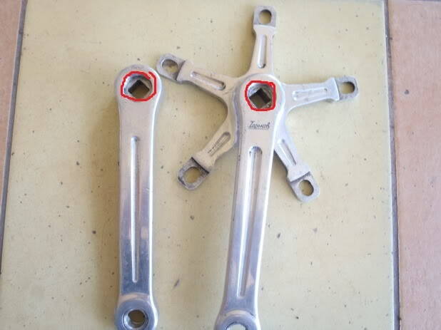

Вроде был вопрос, но хз. Слизалась резьба под выжимку на шатуне чем можно перенарезать, метчиком же?
Start Today :uhhh:
 Заголовок сообщения: Re: Мелкие технические вопросы (с)
СообщениеДобавлено: 14.07.2014 23:01
Сообщения: 6025
Зарегистрирован:23.05.2013
xВЕЛОСИПЕДх
А смысл? В чём нарезать резьбу собрался?
СообщениеДобавлено: 14.07.2014 23:33
Сообщения: 62
Город: Планета Земля
Возраст: 32
Зарегистрирован:12.08.2013
Kirill Yevtushenko
мне надо правый шатун с каретки снять, чтобы смазать её. выжимку для шатунов видел? так вот, она вкручивается в шатун(тут резьба слизалась) эта резьба фиксирует головку, она должна быть неподвижной, а потом крутишь непосредственно ось, которая давит на каретку и шатун слазит таким образом.
ну я думаю кто-то понял мой вопрос.
