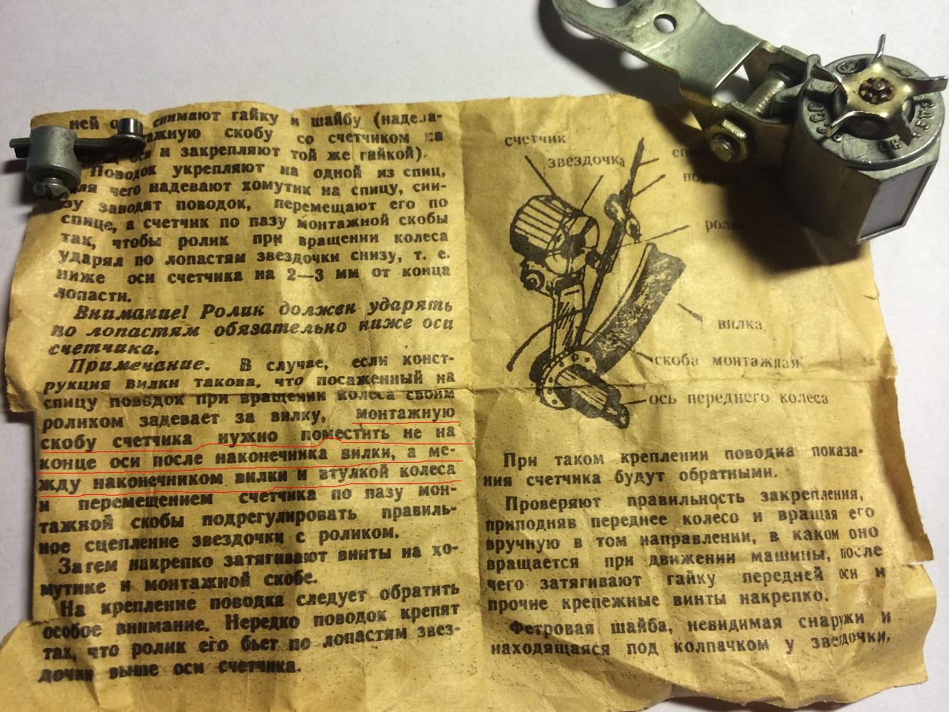

muravei_k я смотрю он у тебя зажат между дропом и контр-гайкой втулки? То есть он не закреплен на втулке между конусом и контр-гайкой?
Да :yes:, у меня так :pardon:

Так и правильно, между контргайкой и вилкой.

Это вообще-то неправильно, точнее не по инструкции :smile:
СообщениеДобавлено: 15.07.2014 14:43
Зато отличный индикатор случайно распущеного эксцентрика (когда между контргайкой и дропом).

Это да, потом тоже влеплю между дропом и контр-гайкой

:shock: Как не по инструкции
Там два варианта. До и после дропа :smile:
А вообщем-то, можно и по-твоему. Главное что бы считал :wink:
