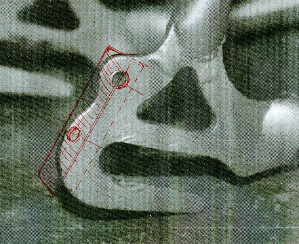

kisa
Коллега, я тут прокрутил в голове наш разговор про натяжитель цепи.
Не надо ничего паять на раме. Следите за руками ;)
1. Берем кусок уголка, самого мелкого какой найдем.
2. Сверлим два отверстия.
3. Крепим уголок с ВНУТРЕННЕЙ стороны пера к отверстию для крепления багажника подвижно.
4. Во второе отверстие продеваем винт натяжителя (колесо вставлено, натяжитель на оси) и фиксируем гайкой - натягиваем цепь. Уголок упирается внутренней частью во внешний полукруг пера за осью колеса.
5. Лишнее с уголка, которое не работает а просто торчит наружу (на схеме не показано) срезаем болгаркой для придания вычурного дизайнерского вида.
Плюсы:
- краска на раме целая;
- конструкция подвижная и жесткая (треугольник);
- при замене колеса кронштейн поворачивается на верхней оси вверх-назад и освобождает натяжитель. Натяжитель снимается вместе с колесом. Гайку крепления колеса снимать НЕ НУЖНО.
натяжитель.jpg [ 311.24 КБ | Просмотров: 4861 ]
Продолжение истории там >
СообщениеДобавлено: 17.07.2014 10:06
:yes: Или так. Я постоянно пытаюсь что-то изящное выдумать сюда :D Но сам натяжитель такой, как здесь, только снаружи получается.. viewtopic.php?f=31&t=160854&start=270#p1178791
