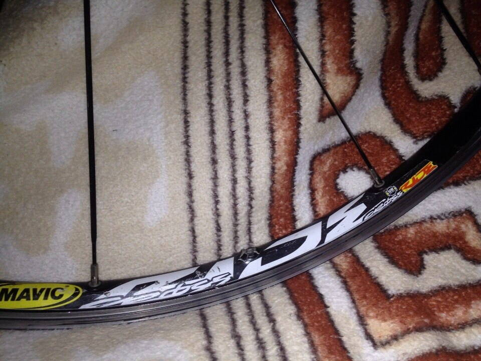

Всем привет, нужна ваша консультация, влетел ночью в ливневку на большой скорости, передним успел перепрыгнуть, а заднее колесо приняло на себя весь удар, в итоге одну спицу на ободе просто вырвало, т.е. там, где пистон и крепление спицы - просто разорванное место. Возможно ли починить? Заранее спасибо за советы, кликабельные фотки прилагаю.

В мусорку.

Хороший "аргонщик" в помощь, после - новое отверстие, и... Катать, катать, катать... :cool:
Ну, "товарный вид" попортится, это ведь "На скорость не влияет..." (с), не таГ-ли?
На всякий случай - после ремонта можно и к ЛЕКСУ обратиться (судя по его подписи...) :wink:

Можно рассверлить вырванное отверстие и выточить грибообразную шайбу с внутренней резьбой под ниппель спицы (там же на свободновращающемся ниппеле резьба?)

В топку.
На спицах лучше не экономить, если нагрузки большие. Посоветовала бы Alpine III тройной ковки, переменным сечение. Такие будут навека.

так здесь сначала с ободом решить, а потом уже спицы подбирать, что-то реально придумать, как например советовали выше?

Я бы тоже выкинул и купил новый обод. Слишком опасная затея, особенно на спусках.
Обод потом в этом месте не развалится? Какой-то он нежно-тонкий на фото, а дырь - уже сейчас здоровущее...

Совсем не советую играться со сваркой - на фото видно, что деформации пошли по металлу вокруг отверстия плюс ко всему может добавиться локальный перегрев алюминия при сварке, прочность обода сильно упадёт при совокупности всех факторов. Вроде неплохой вариант с шайбой, но имхо тоже стрёмный - неизвестно какие скрытые повреждения появились в ободе и как эту шайбу либо другую спицу вырвет в следующий раз. Обод это безопасность - так что меняйте.

Я бы заменил обод - после такого повреждения, кроме видимого разрыва запросто могут образоваться микротрещины, которые могут проявить себя в самый неподходящий момент.

как по мне на деформированых, лопнутых, ободах лучше не экономить заменить на такой же только новый, чтоб потом не было неприятностей при поломке обода на скорости, или спуске...
насчет сварки- у мавка там их фирменый сплав "макстал" (на заводских вилсетах тачно, а на отдельно взятых ободах не уверен но думаю тоже) так этот сплав заварить очень проблематично, и он хрупкий.

После такого ремонта, спустя некоторое время, как бы не пришлось обращаться по последним пунктам.
