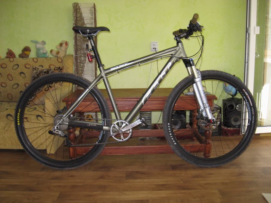

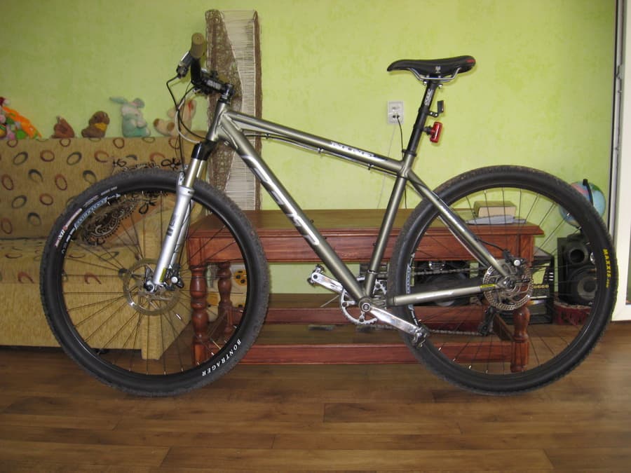

Вот, наконец-то сбылась мечта фаната тунайнеров, ОН ПРИЕХАЛ!!!
Подробней про него можно узнать на сайте felt.com.ua
Теперь личные впечатления: первые ощущения от управления, как будто пересел с джипа на микроавтобус, только очень лёгкий и качественный! Как всегда основная фишка тунайнера, поглощение мелких неровностей, на высоте! В связи с малым весом, накатистостью и удобством байк представляет собой гремучую смесь, стоит только встегнуться в педали и скорость не падает меньше 20 км/ч по любой местности. Едет даже по пляжу. Наслаждаюсь каждой секундой педалирования. :roll:

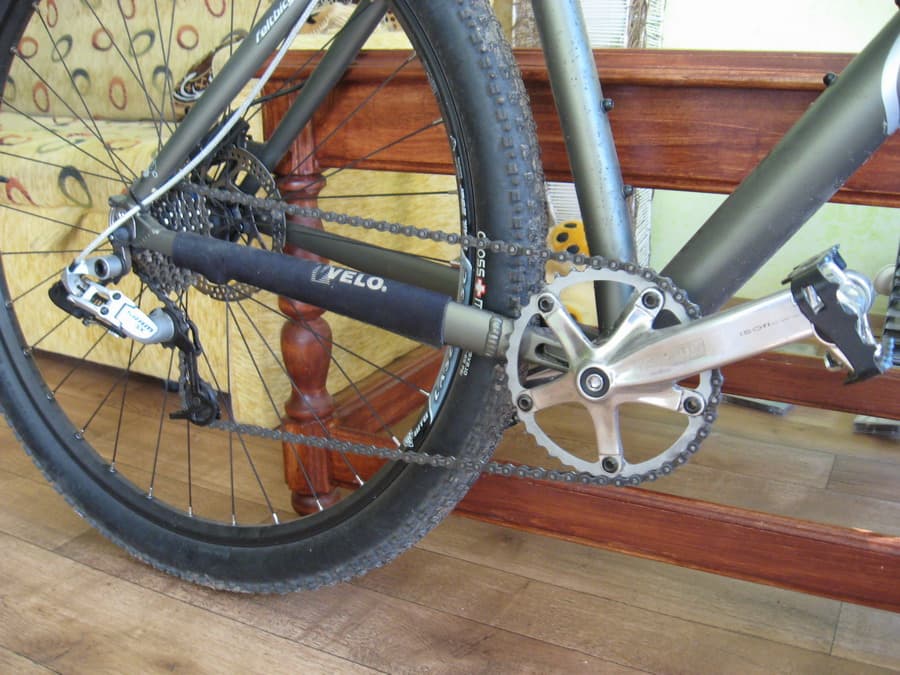

Навеска была Шима ХТ по кругу, снято с байка вся трансмиссия и заменена на 8-ск и 1 звезду на 39 зубов с шатунами под квадрат.
Переключатель и манетка Срам сх4. Камеры заменены задняя на максис велтер вайт 28" а передняя не максис флай вайт 26", естесственно флипера заменены скотчем, также рассверлены обода под шредер. Заменены седло и руль с выносом.
Ожидайте результатов тестовых заездов. :D

про переднюю камеру можно еще раз? не страшно ли рассверливать обода, ведь сейчас навалом камер с престой?
Дырку в ободе для престы совсем не страшно расширить под шредер. Так делают даже в Замбии, не то что в Украине.
Насчет камер. Логическиое рассуждение.
Камеры Maxxis Welter Weight 35/45-622 (вес 130-140 г) нормально ездят с покрышками Bontrager Jones XR 29", в которых минимум 55 мм.
То есть камеры раздуваются на 20% больше своей макс. ширины, предписанной заводом.
Значит, какая-нибудь приличная 26" камера - к примеру, 55-559 (весом, скажем, в 95 г) - будет нормально ездить с 29" покрышкой. Ведь в таком случае она удлинится всего на 10% или около того.

nils_tisebe, мои поздравления! Великолепный аппарат. Очень интересно сделана рама. И интересно знать реальный вес этого чуда техники.
А с 26"-камерой резину монтировать на колесо не очень сложно?

Камера монтирутся просто, она садится на обод слегка подкачанная чуть внатяг, но совсем чуть-чуть. Остаётся только натянуть вторую сторону покрышки. :-)

Меня только одно смущает, на сильном расколбасе с передней звезды цепь не будет слетать?

А одной передней на 39 везде будет хватать?

Зачем спереди оставил одну звезду? Как впечатления от переключателя и манетки Срам сх4 (манетка триггер или гриб)? Ну и по поводу 26" камеры на 28-29", имхо сие не есть гуд, сам в своё время пообламывался с худосочными камерами 32-47 на 28", которые при установке на 47 постоянно протирались об борт покрышки(. Каков твой вес (и вела)) и насколько агрессивен стиль катания? Хорошо-бы ты здесь подробно описал комплектацию байка.

Всем спасибо за отзывы :-) Переключением срамовским доволен, может грубоватое но очень отчётливое! Может по причине срама а не шиманы и цепь не слетает, перекидку почти не колбасит в отличие от шимановских. Одной звезды мне вполне достаточно 39 зубов, 5-ти лапка на шатунах Труватив Исофлов Роад.
