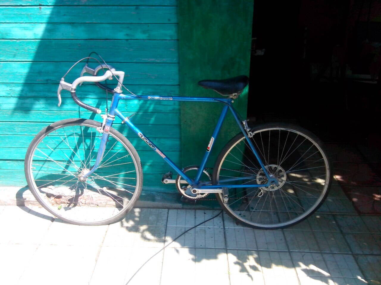

Добрый День Велолюбители!
Хотел бы немного советов от людей которые что то понимают в велосипедах и их переделки... )
Всё время ездил на машине , но с ценами на бензин решил пересесть на вело. Нашел в Гараже старенький Турист ! Решили его полностью переделать, так как люблю копаться, ремонтировать... полностью разобрал, хочу покрасить качественно раму, вообщем руки есть но ума не очень в этой сфере. Думаю сделать что то вроде фикса. кто подскажет какую каретку лучше купить на Туриста, втулку на заднее колесо, слышал как о "планетарной втулке", что можете сказать по этому поводу???
по ходу будет не мало вопросов...
Спасибо за ответы и советы !

Добры день! Поздравляю, велик вам в неплохом состоянии попался, да ещё и с пятилапой системой. :wink:
Красить его не стоит, краска в приличном состоянии, после перекраса будет "не то". Фикс из него никакой будет, у рамы нет жесткости, необходимой фиксу. А в таком виде, в каком он на фотке, он ездить будет лучше всего. Можно и планетарку поставить, тоже хорошая штука :smile:

Оставьте как есть, это же стиль, и в Вашем возрасте, все друзья будут завидовать стильному, раритетному велику.

Да, там всё ок, переделки только испортят.
Неплохо узлы в порядок поприводить (чем каретка-то не угодила, что на говнокетай хочется поменять - это если там уже такой не стоит?) примерно так viewtopic.php?f=31&t=187768&start=240#p1309038 и наслаждваться. Если спицы родные - их нужно заменить на современные с базара. Обода, пока не сломаете или не погнёте (но при новых спицах!) - нефиг и менять, кто будет такое солветовать - посылайте, особенно с двойными. Покатав этот сезон, поймёте - устраивает ли Вас такой характер вела, или хочется другой - то ли злой, то ли комфортный. Чуть более злой можно сделать из этого, но не намного. То же с комфортом.

Особые подозрения вызывает вынос. если он алю, то выкинуть его и поставить или старый стальной, или новый буржуйский. Смажь все подшипники, поменяй тросики, оплетки, колодки, цепь. подумать про седло, а то оно кака какая то. если сам легкий то покатай на этих колесах. иначе меняй обод и спицы на современные.

Вы хотите сделать с этим велосипедом все то, что с ним делать ни в коем случае нельзя. Перекрашивать глупо, так как очень ценится родная, хорошо сохранившаяся краска на таких велосипедах. Это замечательный дорожник, пускай таким и остается. Все что с ним надо сделать - перебрать, смазать и подобрать колеса такие как Вам по душе (шире, уже). А потом кататься и получать удовольствие.

Большое спасибо всем за ответы.
Почему хочу красить?, так как только из далека кажется что краска норм,всё не так ...
я уже и подумал зачем менять втулку если он хоть и лежал около 15 лет .. её только смазать.. она родная ..
а подскажите где я могу приобрести на вилку пошипники новый тросик и так далее ?

сделайте более подробные фотографии. Как самой рамы с деколями-украшалками, так и отдельных элементов типа тормозных механизмов, переключателя.
Мне кажется, что на Вашем велосипеде установлены не очень эффективные тормоза. Если я не ошибся, то мне кажется стОит поискать более надежные и эффективные двухосевые. Эта замена не испортит стиль велосипеда, но добавит реальной безопасности, особенно ели сменить колодки на более современные.
Найти такие "клещи" ИМХО реально на вторичном рынке. Если вместе с ними попадутся рукоятки с регулировкой натяжения, то это тоже стОит заменить.
Ну и остальное после прикатки можно будет оценить в работе и, если потребуется, продолжить модернизацию или оставить как есть.
Советы про переборку поддерживаю. Это и снижение трения и ревизия/настройка механизма.
Нужно ли при этом все подряд менять, не уверен.

Если издалека кажется норм, то она и правда норм, поверь. Лучше родной краски не бывает, а если перекрасить, то её уже не вернёшь назад. Если хочется лучшего внешнего вида -- вывести весь обвес в идеал, тогда он будет красиво контрастировать с рамой. Можно ещё автовоск попробовать...
