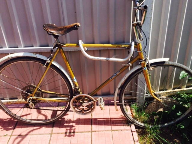

rinartДля примера подкраски, сейчас в работе.
Понятно, что на фотографии не все видно, но другого варианта не было, рама была равномерно по всем площадям покоцана, ну а что можно было ожидать от коренного жителя Таджикистана.
При подкраске использовал ремонтные краски в флакончиках с кисточкой. Метод подбора строго на глаз смешивая близкие по цвету краски, получается не всегда... Как я убедился металик подбирается лучше чем обычная краска.

Если присмотреться, то видно на верхней трубе пятна, а как она вообще, нормально держится?

Не творите ашан! Кетайские говнооси и прочие детали постарайтесь забыть. Ещё и с размером конусов хз, а под шарики они точно не советского диаметра. Родные оси хромолевые, а те из чего? Можно из кетая эксцентрики добыть, в конце концов, но на барахолках приглядываться. Смешно думать, что железяка стоимостью на базаре пару десятков долларов добротней честных советских неубитых, или крутится лчше нормально доведенных.
Не надо ничего менять, тем более окраску. тут коллеги плачут, перекрашивая рамы с половиной ржавчины... Но там другого выхода нет.
А вообще очень нравится - катайтесь себе...

Вот и у меня вариант что-то с серебрянкой и наверно цветным лаком (типа металлик)))))

Выглядит здорово... А что за флаконы и какие кисточки? они вместе с флаконами?
У меня тоже рама равномерно покоцана а в районе звездочки большой кусок чермета))))
