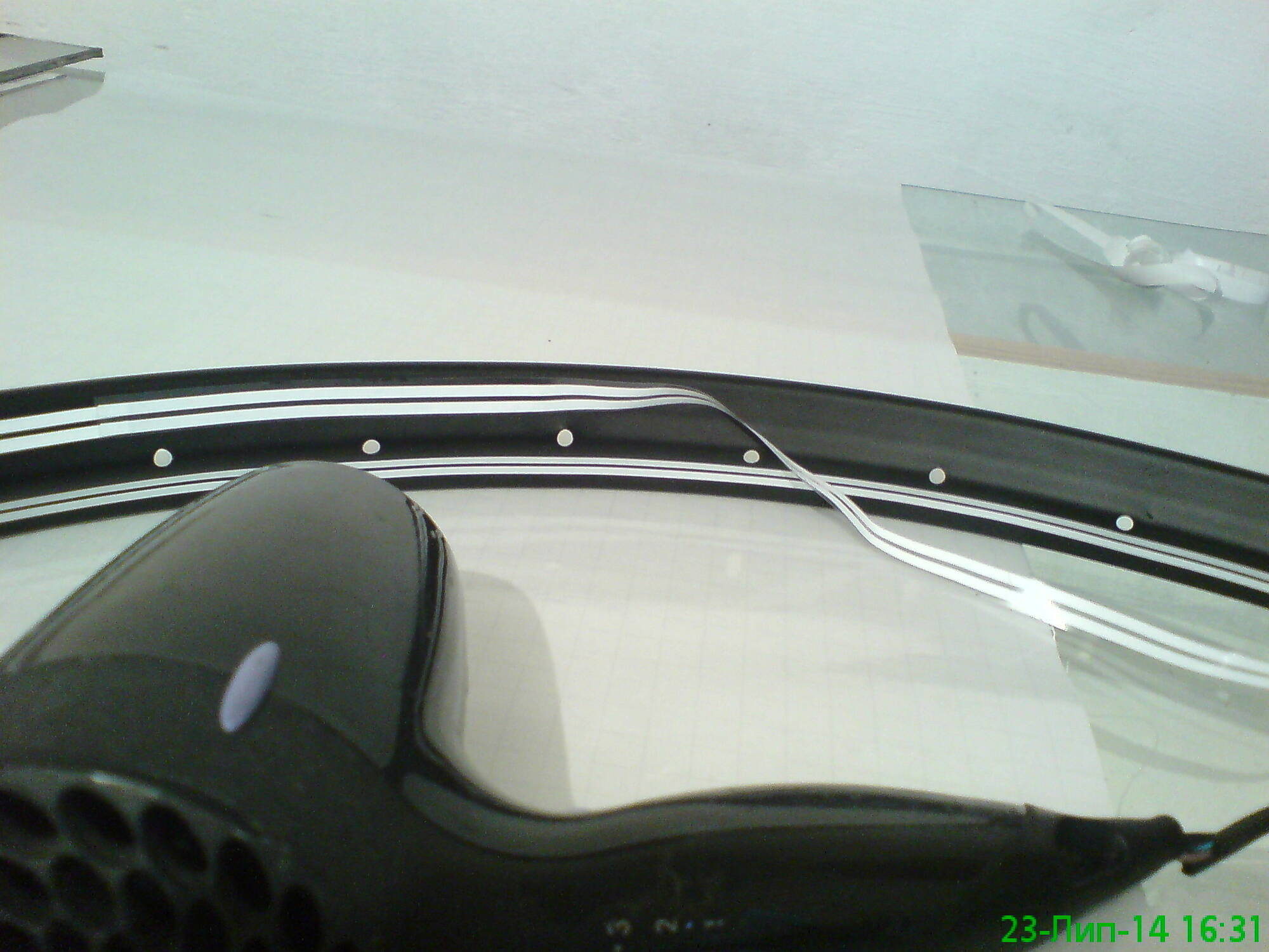

Технологія випробувана, матеріали ті ж єдина "біда" як наклеєти трафарет на круглу (в двох проекціях) форму обода типу "Чайка"(Вествууд).
1) трафарет виготовився з плівки (Оракал) плотером нарізали мені цілу купу полосочок завширшки 1,5 мм.
2)Тепер їх потрібно перенести на обід. Для переносу використовував "монтажку" (монтажна плівка).
З першою полосочкою намордувався дуже :sad: ... вже навіть була мисля закинути тему цировок на ободах :twisted: .
І тут в голову прийшла ідея використовувати фен (звичайний побутовий Фен для волося :smile: ), як виявилось його температури( на 2) вистачає повністю,щоб нагріти плівку до температури яка забеспечує її еластичність.
3) Плівку-трафарет перед наклеюванням змочуєм-спреєм (в моему випадку "містер Мускул") мильним розчином, рідиною для миття вікон можна і просто водою. Це дає нам запобігти не бажаного склеювання і дозволяє корегувати плівку на поверхні під час роботи, стільки часу, скільки висихає вода. А під феном це робиться швидше :wink: Змочений "оракал" можете сміло брати руками за клейку поверхню, стрічка (трафарет) одним кінцем валяється на столі, поки другий Ви пробуєте примастирити на обід, все зручно і жодної паніки :D
4) Ну, а далі все робилось як і з варіантом емблемки "№2" та ж фарба, то й ж пензлик (ну хотів я мати ефект ручної роботи)
5) трафарет знімав ч.з. 8-10 годин (на ранок), так однозначно краще, ніж на ще не до кінця висохшій фарбі.
Ну якось так ... залишився лак :roll:
і фото для розуміння.
DSC02936.JPG [ 737.73 КБ | Просмотров: 3735 ]
DSC02939.JPG [ 837.7 КБ | Просмотров: 3735 ]
DSC02938.JPG [ 570.98 КБ | Просмотров: 3735 ]
DSC02940.JPG [ 849.16 КБ | Просмотров: 3735 ]
Цировка.jpg [ 357.47 КБ | Просмотров: 3735 ]

Хочу добавить один нюанс.
Стоило бы одну из полосок делать шире и ее базировать по какой-то линии обода. Например, по центральной. Это значительно облегчает поклейку.
Та я чекав такого зауваження, точніше питання - як забеспечилась паралельність, цировки відносно краю обода. Якщо чесно спочатку думав, навіть вже і почав робити "мічики" , кожних 10 см ,а потім плюнув і зробив на око :D
Внутрішня лінія трафарету, гарно впиралась в виштамповку середини обода. Якось так і наклеїв. :smile:
Коли бачив (після поклейки) конкретний відступ, прогрівав ту ділянку феном і вона давалась підкорегувати тих 1-2 мм.
