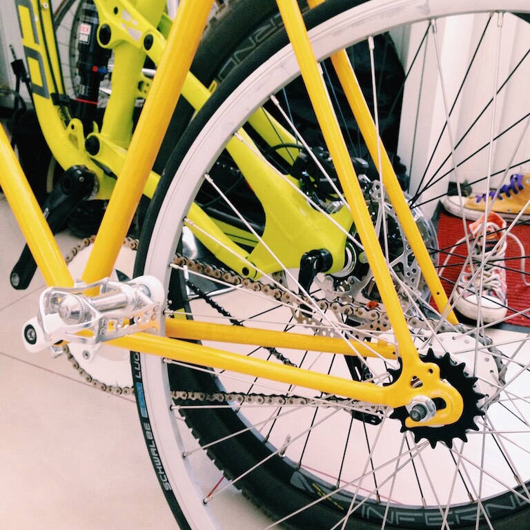

Начало где-то тут. http://tourist.kharkov.ua/phpbb/viewtop ... 1#p1288251
Хочу вел ездить по городу и, может, для путешествий по асфальту.
Изначально хотел делать на базе СШ, но ни как не найду его подходящего размера.
Мне нужен 52 (делался в короткий промежуток времени) или 50 (только спецзаказ)
Скажите, есть ли смысл искать СШ или лучше забить и выбирать что-то европейское?
Бюджет 1500 за СШ или 2000 за что-то лучше.
Upd 1. Было:
Куплен жёлтый стартон 52й ростовки.
Передний переклюк оказался неродной и был тут же снят. Где-то за сотку километров по городу убилась задняя трубка. Велосипед подвешен под потолок и ждёт апдейтов.
Upd 2. Стало:
Рама - ХВЗ СШ 1980 Олимпийской серии.
Руль - ХВЗ СШ
Руллевая собрана из 3 разных ХВЗ.
Вынос - Uno
Каретка - VT
Система - No name Китай.
Втулки - Quando. Задняя Flip-Flop.
Обода - легкие шоссейные Weinman DPX. Искал белые, но они были или сильно тяжелее или без тормозной дорожки или еще какая-то зрада.
Покрышки - Schwalbe Lugano 20mm.
Подседел - ХВЗ.
Тормоза - Alhonga Road. Встали как родные.
Тормозные ручки - noname Китай.
Педали - MKS Sylvan
Фривил - Китай.
Расчет - 2.5
Цепь - KMC K710 single speed.
Photo 02.10.15, 07 03 37.jpg [ 308.08 КБ | Просмотров: 3046 ]
Photo 12.09.15, 15 29 07.jpg [ 238.56 КБ | Просмотров: 3046 ]
Photo 19.09.15, 16 08 40.jpg [ 155.25 КБ | Просмотров: 3046 ]
Photo 20.09.15, 13 27 41.jpg [ 199.56 КБ | Просмотров: 3046 ]
Черный
Синий

Для путешествий турист лучше (или похожий евроашанчик), для города стартон. Но это в среднем, на одинаковых колёсах примерно туристовского или евроашановского типа.
Очень-очень редко попадаются рамы такого роста. Видел на барахолке раз б/у итальянца, но за дурные деньги.
Вы из какого города - уменьшить раму немного проще, чем увеличить :roll:

Я из Харькова. 54 мне подходит впритык. У меня рост 168. Хочу, всё таки меньше.

Увеличить у меня практика есть, но там проставки, гемор всякий. А вот уменьшить - это ж весь материал родной остаётся, с которым эта рама родилась. Только укороченый :smile:

ок, вопрос к залу. где в харькове можно уменьшить раму?
как это вообще делается? режется и варится снова? насколько аккуратно выглядит? сколько стоит?

Кем была эта рама при жизни?
На остатке наклейки слово Спорт. 1993й год.

банальный турист перестроечный, в гастроном ездить, или на пляж.

А как стартон от туриста по раме отличить?

у туристов поздних рулевой стакан с узлами для труб-это одна деталь. пластина сзади для тормоза, у С_Ш-трубка, вилка длиннее и больше изгиб, крепление насоса, задние перья толще. горизонтальная труба длинее подседельной. у С_Ш одинаковые.

:yes: И вес.
За такой турист категорически не стот платить деньги, но в подарок можно принимать с благодарностью. Годится как учебный и разъездной на первое время, а потом можно перекинуть на другую раму, можно переквалифицировать в то, о чём коллега Dun пишет.
Я было психанул - сделал из такой рамы такое :D : viewtopic.php?f=31&t=160854&start=615#p1278755
Выводы здесь viewtopic.php?f=31&t=160854&start=645#p1281535
и особенно здесь вначале viewtopic.php?f=31&t=160854&start=660#p1282123

kisaа ты в Киеве возьмёшься переварить раму на меньший рост?

Теоретически можно, практически.. Я хз, не дешевле ли будет раму поискать. Турист тот можно и полуавтоматом, если что. А стартон или старые туристы (доперестроечные) только паять, причём стартон - серебром.
