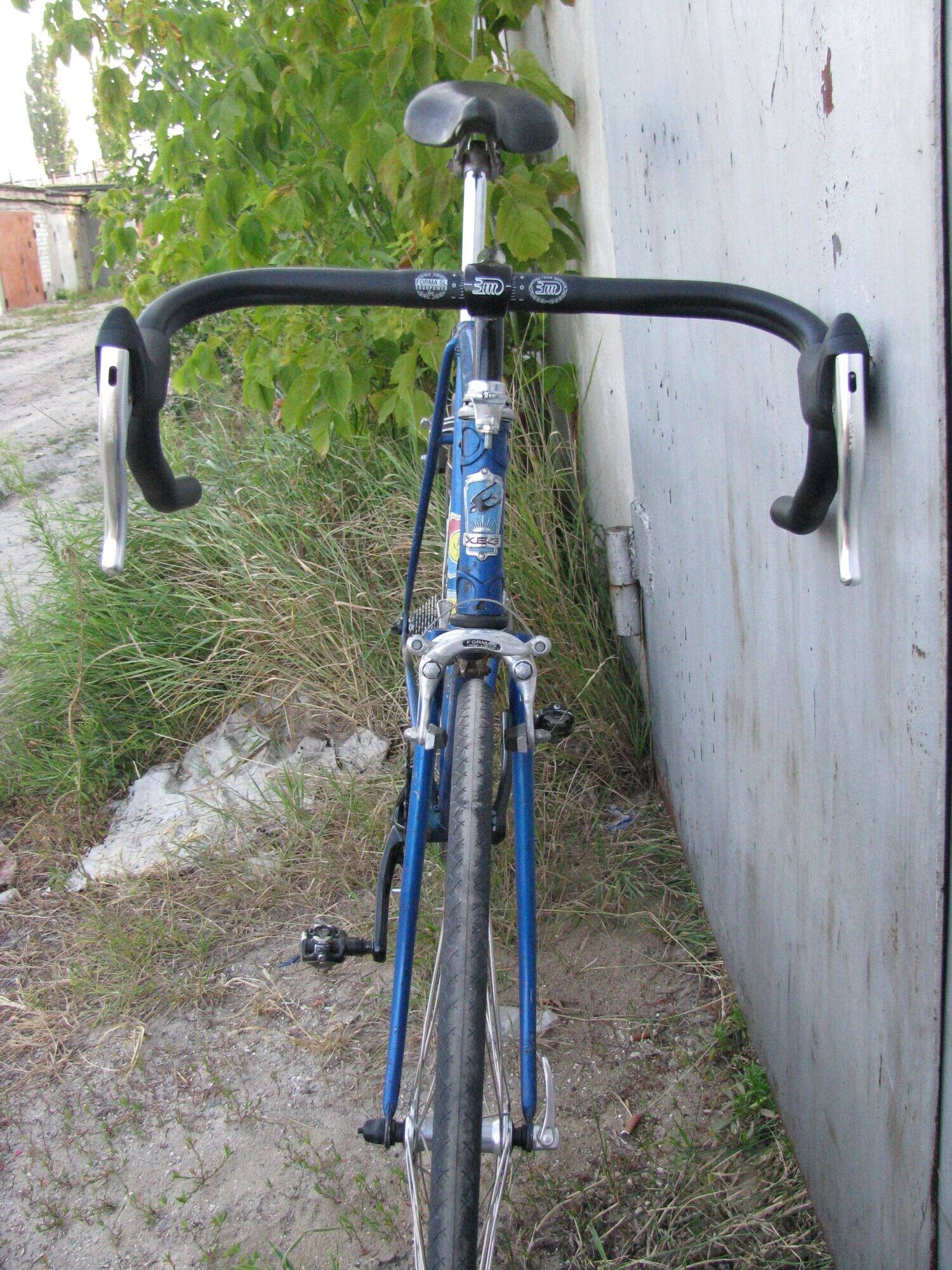

На данном этапе что-то такое вытанцовывается
IMG_5500_1.jpg [ 683.61 КБ | Просмотров: 2921 ]
IMG_5501_1.jpg [ 754.34 КБ | Просмотров: 2921 ]

а велик, вижу, получится правильный. На фото не вижу ни единого ашана, и это радует. Как, впрочем и то, что это будет шосер.

Юриюс, он синий - коллега stPiligrim знал, как должен быть покрашен вел, чтобы тебе понравился :yes: :-P :D
Старт-Шоссе "Гран Туризмо" :D
Х-ммм, а разве шимоно-фса-3ттт это не визитная карточка жлоба-нищеброда-ашановода?
Ну и напрашивается черный подсидел, а то хром в данной комплектухе как бельмо.
И еще... Все думал как работают эти манетки, пока не увидел что с одной стороны не утерян... ээээ как бы сказать... Вобщем кольцо, которое идет первым слоем и имеет загнутый конец с рогами... между теми рогами упирается ус от шайбы которая непосредственно под болтом-барашком (ну то есть предпоследняя деталь по удалению от рамы)... ну и в итоге любое движение флажка просто выкручичает барашек. Есть 2 одинарные манетки с туристов 90-го года, но там конструкция немного другая, там все на шестигранник нанизано :(

х-ммм. Все говорят о какой-то жесткости и резкости стартона... Но по моим личным ощущениям получается какой-то резиновый вел. Особенно настораживает "резиновый" вынос. При относительно небольшом усилии создаваемом моей тушкой руль отклонятся от горизонта на 7-10 градусов... пробовал на туристах, в принципе тоже скручивается руль, но не столь сильно (да и длина у туристовского выноса в 2 раза меньше)... В общем весь в раздумьях. Ставить гранату с "нормальным" выносом не хочется (колхозно получается), а так ездить - стремно... Или так и должно быть?
Так не должно быть. Резиновость определяется колесами, резиной и давлением в камерах. Можно поставить такие колеса\резину, на которых вы гарантированно отобьете себе пятую точку.
это седло по росту правильно стоит, если да то раму надо брать хорошо большего размера.
вынос достаточно глубоко сидит, метки над рулевой не видно?
правильно С-Ш жесткий по сравнению с туристом и прочим черметом, если сравнить с новым алю шоссейником то, прислонив стартон к стеночке и надавив на каретку немного ногой можно заметить как прогибаеться вся рама в этом узле - у современного шоссейника прогиб незаметный. а с выносом, помоему, что-то намудрил при установке.
Что там можно намудрить? в дырку просунуть палку. А конец пристроить в другую дырку...
Скорее всего опять подсознательное сравнение с толстенным цилиндром безрезьбового выноса и лома на 31.8... и вся эта непонятная резиновость это и есть тот самый "теплый ламповый накат" стальных рам...
Не знаю как там с шоссейниками, но люминевый дядя Женя, под моим центнером, неплохо гнется в каретке...
Седло стоит по росту (возможны некоторые коррективы, но не сильно изменится)
Какой у нас максимальный размер рам для стартона? Правильно 60. Что дадут нам эти дополнительные 2 см? На 1.5 см можно укоротить вынос, и на 2 см будет меньше торчать подседел.
бида, для двухметровых 100кг. гигантов великов не так уж и много.
Да, не балует нас производитель... Хотя с другой стороны, может там все нормально посчитано? по крайней мере на Дяде Джоне макс. ростовки 59см мне удобно. На этом стартоне тоже вроде нормально... А может просто уже привык, но почему-то сильно бОльшую раму не сильно хочется.

Х-ммм. Почитываю на досуге тему Павла http://xt.ht/phpbb/viewtopic.php?f=31&t=117047. И понял что у меня такая же проблема с резьбой на штоке вилки. То есть задняя и боковые поверхности ровно по линейке лежат, а при прикладывании спереди видно, что верхняя часть резьбы немного назад завалена. Вроде и незначительные отклонения, но даже без нагрузки периодически щелчки ощущаются... И судя по всему решения проблемы пока ни у кого нету... Обидно, очень обидно.
