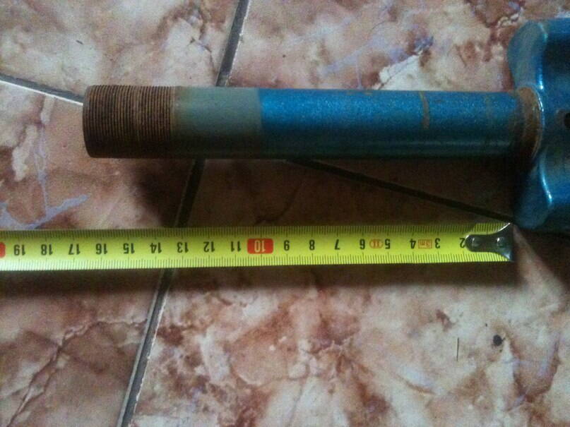

Вот есть такой вариант. Подойдет?
eNCMaS2rFQo.jpg [ 104.38 КБ | Просмотров: 1465 ]
 Заголовок сообщения: Re: шатается рулевая
СообщениеДобавлено: 26.07.2014 18:12
Сообщения: 1126
Город: Питер
Возраст: 71
Зарегистрирован:21.04.2011
Судя по ходу "пьесы" - лерки нужной у тебя НЕТ... :cry:
Теоретически - может и пойдет, но с НОВОЙ гайкой... Только сначала ХИМИЧЕСКИМ путем убери ржавчину с резьбы! :wink:
Погоняй НОВУЮ гайку С МАСЛОМ по всей резьбе туда-сюда НЕСКОЛЬКО раз (чтобы крутилась ЛЕГКО), а потом уж собирай...
